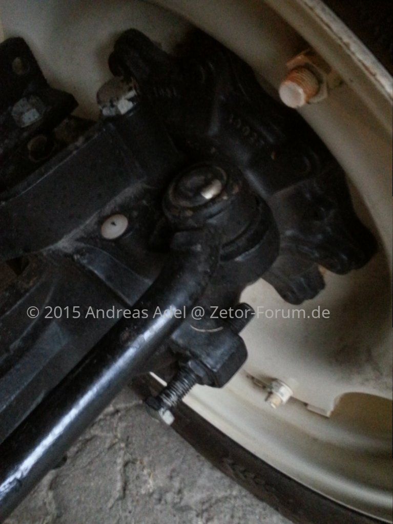

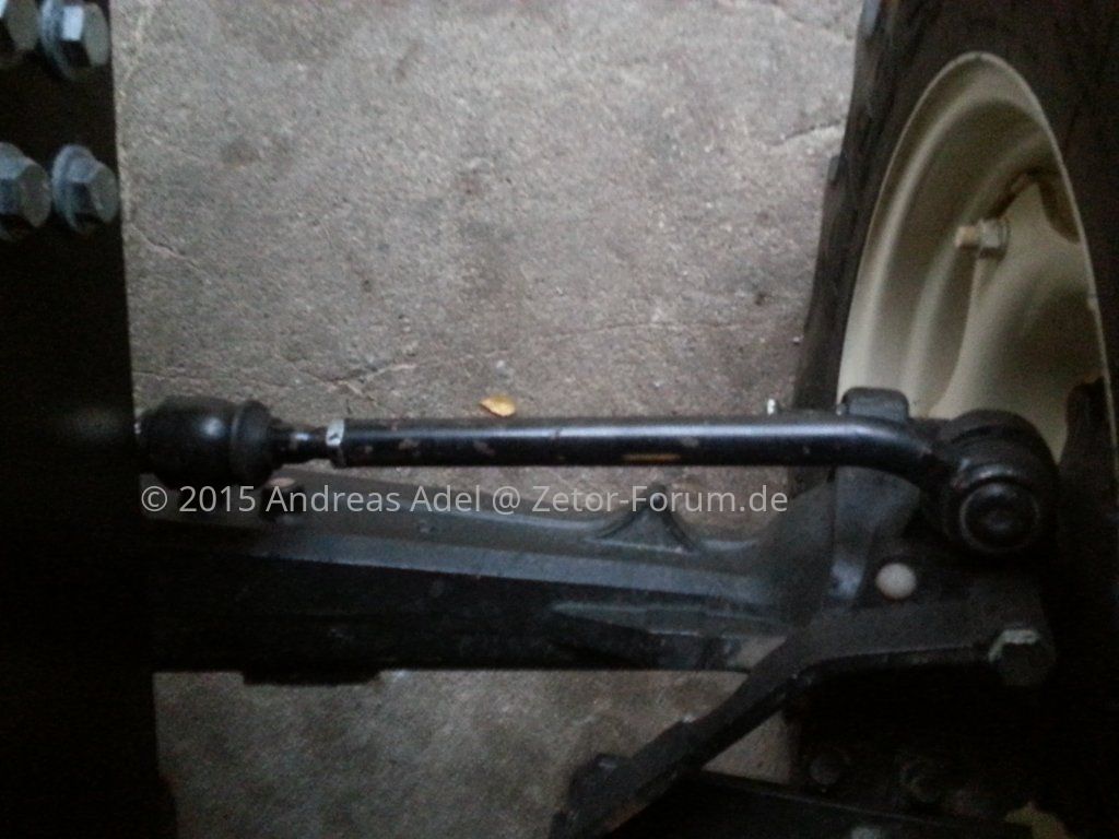

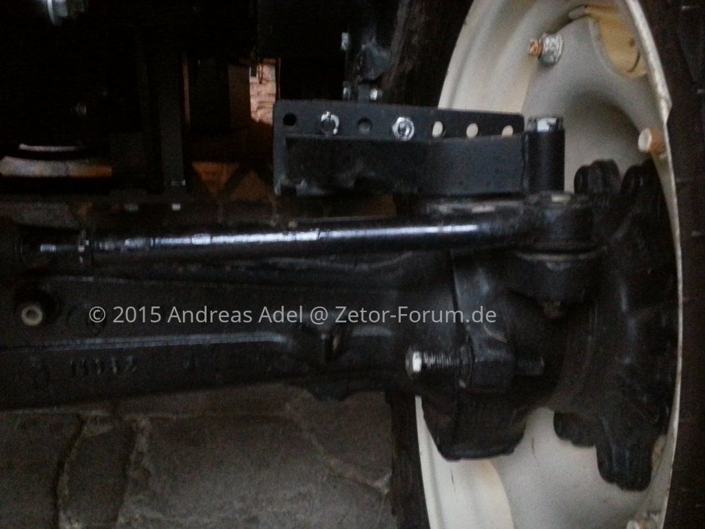

Könnt ihr mir mal helfen, ich finde nirgendwo diesen Spurstangenkopf im Internet-Handel. Der Tüv hatte bemängelt das die Staubkappen porös sind. Meine Zetor Werkstatt sagte das die Spurstange mit Gelenkkopf komplett getauscht werden muß. Glaub ich aber nicht. Kann ich nicht einfach nur die Staubkappe tauschen und fertig. Oder stimmt das was die Werkstatt mir gesagt hat? (hier mal ein paar Bilder) Danke!

ja das kannst du , aber wo bekommst du die Staubkappe her? die gibt es laut Ersatzteilkatalog nicht einzeln!
Mfg David
17.973
Moin,
wenn ich die Maße hätte, könnte ich ja mal schauen. Es gibt ja auch Staubkappen einzeln, die nicht von Zetor kommen aber passen könnten.
Als Problem sehe ich allerdings, und das wird auch der Prüfer so gesehen haben, das es wartungsfreie Kugelköpfe sind wie es ausschaut und die nicht so ohne weiteres nach geschmiert werden können. :denk2:

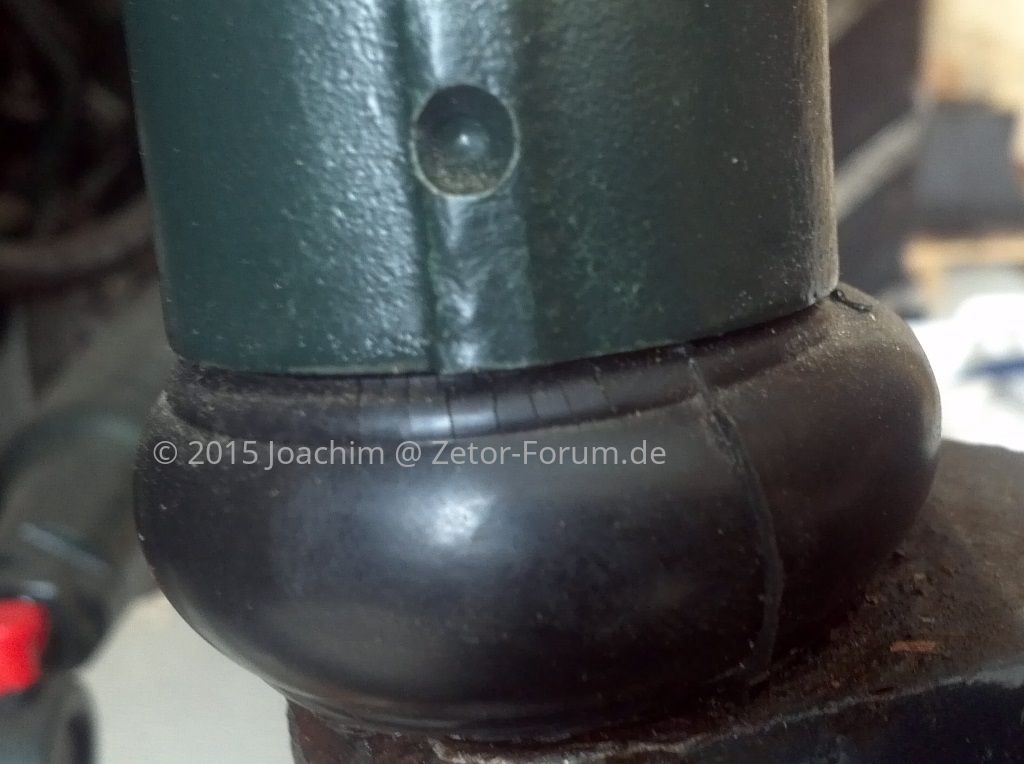

Ein ähnliches, aber noch schlimmeres Problem habe ich, und andere wohl auch, mit der Qualität der aktuell beschaffbaren Manschetten für die UR1 generell. Meine Spurstangenköpfe habe ich vor zwei Jahren gekauft, vor anderthalb eingebaut und der Schlepper wurde nur etwa 50m bewegt und stand sonst stehts in der Werkstatt oder im Schatten. Jetzt habe ich noch immer nagelneue Spurstangenköpfe aber fast jede Gummimanschette ist gerissen oder gar gebrochen. Mal sehen was der Prüfer sagen wird, ich hab nur wenig Lust die Gummis nun alle zwei Jahre zu wechseln...

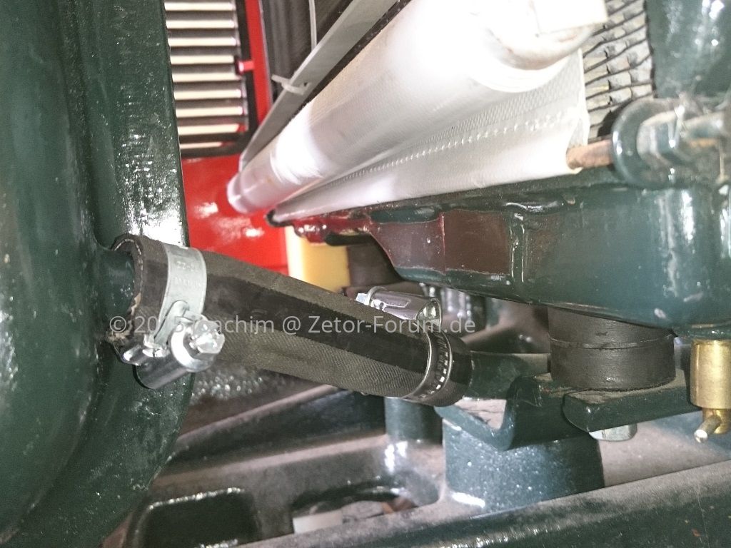

Kühlwasserschlauch, 2 Jahre alt - nie in Betrieb gewesen:

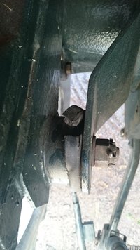

Manschette des Lenkzylinders, vorn - 2 Jahre alt, hat noch nicht lenken müssen:
... vor 1 Jahr.
... aktuell. Jeweils ein und das selbe Teil!

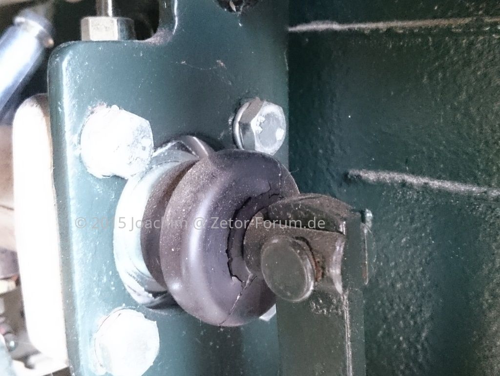

Und so sah bis vor kurzem die Manschette am Lenkhebel vorn aus:
Dort habe ich nun versuchsweise eine andere Manschette montiert, mal schauen ob die nun länger hält. ;)

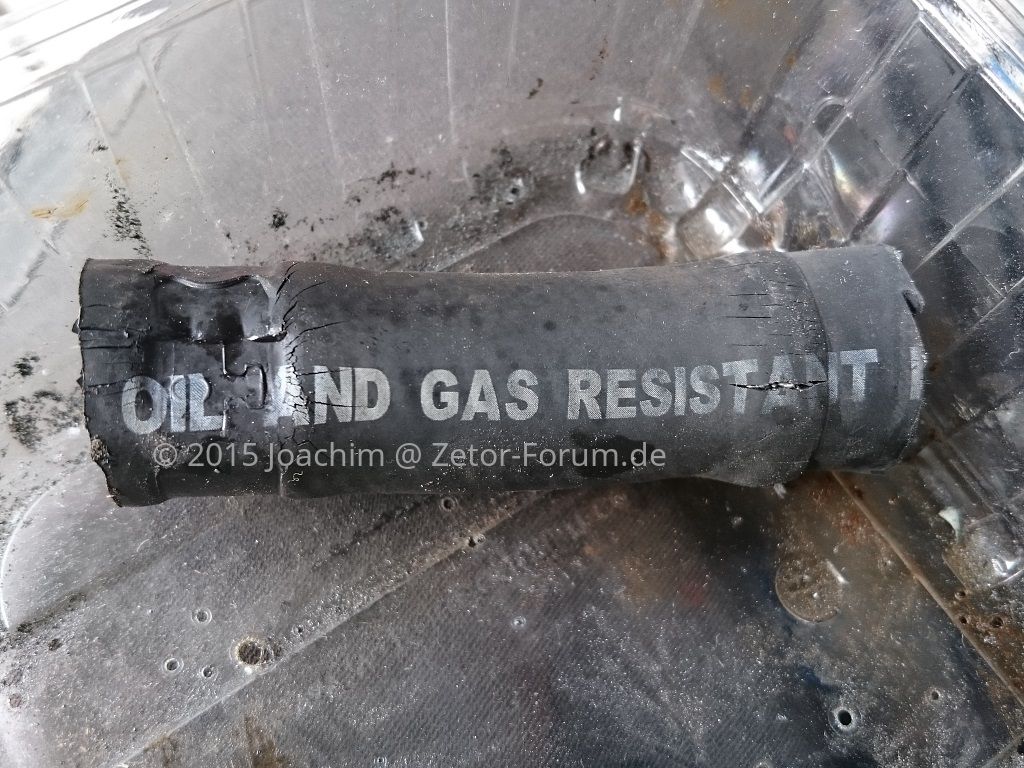

Hydraulikrücklaufschlauch der Hydraulischen Lenkung: alt, ausgebaut (2), neu
Lenkungsschlauch_vorn_Zetor_UR1_01.jpg Lenkungsschlauch_vorn_Zetor_UR1_02.jpg Lenkungsschlauch_vorn_Zetor_UR1_03.jpg Lenkungsschlauch_vorn_Zetor_UR1_04.jpg

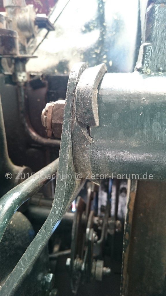

Manschette des Bremsausgleichers:

Unter den Begriff spurstangenkopf manschette findet die google Bildersuche zahlreiche Treffer u.a. verkauft in der Bucht jemand aus Bulgarien solche Manschetten.
Aber mit Qualität, kann gehen muß aber nicht o_O
17.973
Ha - ich glaub der ist meine Bezugsquelle für den Versuchsgummi... :D Also zumindest sehen die Gummis des Bulgaren neu, schon besser aus als die neuen die es direkt für den Zetor gibt. ;)

Moin, ich werd am Wochenende mal messen und ein paar Daten durchgeben. Was würden die Spurstangenköpfen den neu kosten und woher?
17.973
Welche Nummer haben die denn, deiner Recherche nach? 7211 3720 oder 93 0131 (R) und 93 0137 (L)?

News zu den Ersatz-Manschetten aus Ungarn: sie beginnen zu reißen/brechen und das nach nur 2 Monaten in meinem Besitz und an der Maschine! o_O:wandwand:wandkotz:mist:donner
Kann doch nicht sein, das wir künftig vor jedem TÜV Besuch alle Manschetten ersetzen müssen, nur damit die nach 2-6 Monaten wieder reißen?!
