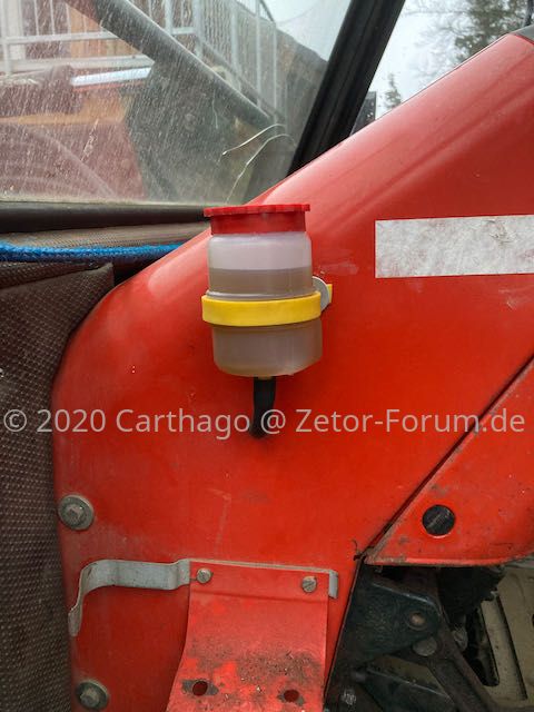

Schon immer hat mich beim Zetor gestört, dass es nur einen Vorratsbehälter für Bremse und Kupplung gibt. An dem hängen einige hydraulische Zylinder, zu viel Risiko für meinen Geschmack. Nicht auszudenken was passiert wäre, wenn der Hydraulikzylinder mitten im Positionieren der Panzerglasscheiben spontan undicht geworden wäre.
Bei der Reparatur und Neuinstallation habe ich dann gleich Bremse von Kuppung entkoppelt.
Zusätzlichen Bremsflüssigkeitsbehälter eingebaut und so siehts jetzt aus (Siehe letztes Foto)
