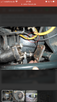

Problem macht noch die Kupplung !
Tritt sich nun schwer und ich höre ein schönes Knarcksen beim treten (wie eine ungeölte Kerker Tür)
Meine Frage …!
Könnte es sein das die Kupplung vllt man Öl bräuchte ?!?
Also in dem Einfüllstutzen (siehe Bild )
Wenn ja welches und wieviel ?!?
Könnte es vllt der Schlauch sein das er Bäulen schlägt und damit nicht mehr richtig trennt ?!?
Oder halt doch der Bolzen von der Luftunterstützung ?!?
Was mein LMS gesagt hat ?!?
Bis denne und danke 🫡

Noch mal eindringlich: "Tropfen" ist von Michael ernst gemeint. Siehe bitte auch Bedienungsanleitung. :)
Allerdings... das schmiert eigentlich nur die Ausrücklager.
Die Kupplungswelle hat dann noch 2 Schmiernippel auch die hätten gern mal max. einen Hub aus der Fettpresse (hier am besten ein EP Fett nutzen).
Aber - kann mir noch nicht so ganz vorstellen dass das dein Problem ist - die hydraulische Kupplung geht normal schon extrem leicht, die mechanische etwas schwerer. Aber eben weil die hydraulisch betätigt wird, ist da erheblich weniger Mechanik die schwer gehen kann und vor allem plötzlich.
Mach den Deckel vorm Ölen erstmal ab und schau während einer auf die Kupplung tritt erstmal ob sich die Ausrücklager korrekt bewegen und ob du da nicht auch siehst/hörst woher die Geräusche kommen.
