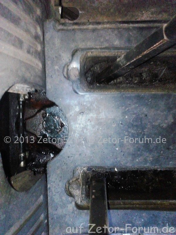

Dann, wäre es recht hilfreich fürs helfen wenn du mal ein paar Fotos machen würdes, von dem Ort wo der Umschalthebel sitzen sollte, als vom Übergang Getriebe/Differenzial in der Kabine am Boden. Eigentlich haben die meisten 5211er beide Geschwindigkeiten zur Wahl, es gab aber auch Sparmodelle - da wäre wiederum ein Foto vom Typenschild hilfreich.
Wie das umschalten im Detail funktioniert kann ja eventuell jemand mit 5211 dir noch erklären, mein 5011er hat solchen Luxus nicht verbaut.

ja hier die Fotos.
Bei dem Pfeil sollte ein Hebel sein mit dem man die Zapfwellenumdrehung umstellen kann.... wie man sieht nix....
Auf dem Typenschild steht: BK 6211 S BJ. 1987

Also wenn ich das richtig erkenne, dann hast du tatsächlich einen nur mit 540er Zapfwelle erwischt. Der Umbau ist prinzipiell möglich, aber du brauchst einiges an teils schlecht zu bekommenden Teilen für den Umbau. Und es würde einiges an Schrauberei bedeuten - obs das wert ist? Wofür bräuchtest du denn die 1000er Zapfwelle?
BK 6211 = (breite) Sicherheitskabine Typ 6211 (UBK wäre die schmale Sicherheitskabine)

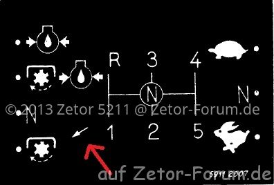

Also das ist ganz einfach,
du legst den linken Wählhebel am Mitteltunnel (gleich unterm Sitz) in die oberste Lage. Dann hast du die weggebundene Zapfwelle eingelegt (eine Stellung darunter ist die Zapfwelle motorgebunden und ist nur von der Motordrehzahl abhängig).
In der obersten Lage des linken Wählhebels für die Zapfwelle und die Hydraulik wird die Zapfwelle über die Zahnräder des Fahrantriebes angetrieben. (Die Hydraulik arbeitet in dieser Stellung des linken kleinen Hebels nicht.)
Wie schon gesagt, kannst du diese Funktion für die Zapfwelle bei Fahrt des Schleppers nutzen, oder eben auch bei Stillstand des Schleppers. Wenn bei Stillstand des Schleppers die "weggebundenen" Zapfwellengeschwindigkeiten genutzt werden sollen, musst du zusätzlich noch den rechten Hebel (Hebel zur Auswahl der Ganggruppe "Hase" oder "Schildkröte" auf "Neutral" und damit auf mittlere Stellung bringen. Dann ist der Fahrantrieb ausgeschaltet.
Dann kannst du, während sich der Schlepper keinen Meter vom Fleck bewegt, die besagten 250, 372, 519, 797, 1331 U/min an der Zapfwelle oder auch die -326 U/min durch wiederum zusätzliche Wahl des Ganges am Fahrantrieb einstellen (die -326 U/min beziehen sich auf den Rückwärtsgang). Alle Angaben zu Zapfwellengeschwindigkeiten bei 2000 U/min Motordrehzahl.
Also nochmal als Kurztext: linker kleiner Hebel ganz nach oben, rechter kleiner Hebel in Mittelstellung (Neutral) und mit der Gangschaltung die gewünschte Drehzahl (bzw. Drehrichtung) für die Zapfwelle einstellen. Dann hast du die "weggebundene" Zapfwelle angestellt und kannst die o.g. Drehzahlen an der Zapfwelle nutzen, obwohl der Schlepper nicht fährt.
Wenn du nun den rechten kleinen Hebel auf "Hase" (schnell) oder auch auf "Schildkröte" (langsam)stellst, fährt der Schlepper synchron zur Zapfwellendrehzahl. Und das ist unabhängig vom eingelegten Gang. Bei einem anderen Gang ändert sich sowohl die Fahrgeschwindigkeit wie auch die Drehzahl der Zapfwelle. Eben darum nennt man dieses auch "weggebundene" oder auch "Getriebezapfwelle".

In der Bedienungsanleitung kein Wort dazu.... der einziege hinweiß, ist auf dem Schaltschema,ein kleiner Pfeil..... :kopfklopf:

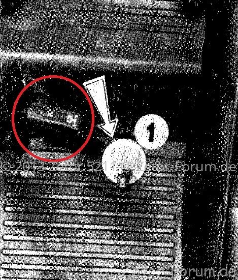

Aber eine Frage hab ich noch. Im Fußraum neben dem Gaspedal, ist ein Hebel / Knopf zum runtertreten. In der Bedienungsanleitung auf Seite 36 Bild 44, steht nur folgenden dazu : Der Drehmomentwandler wird durch niedertreten eingeschaltet. Da das ja im Bereich Zapfwelle steht müsste es doch was mit der Zapfwelle zu tun haben.... oder ???

Beim 5211 ist links der Drehmomentwandler einzuschalten. Was der Drehmomentwandler mit der Zapfwelle zu tun hat: er nutzt die selbe Kupplungsscheibe mit den entsprechenden Auswirkungen ...

Doch doch Joachim, Sid hat schon recht. Ich meine schon re. (da wo das Gaspedal ist) Ich war auch der Meinung, das das die Diff.sperre ist, aber auf dem Bild in der Bedienungsanleitung ist das echt schlecht zu erkennen ist. Da hab ich gemeint das das re ist, aber so kann ich mich irren....
Auf der li seite ist bei mir kein Hebel / Knopf . Aber naja, wer nicht fragt bekommt keine Antwort...
Ich hab das Bild mal ausgeschnitten, da ist auch noch ein Hebel zu erkennen,was hat es mit dem auf sich??? Das ist auf der linken Seite.

Wenn ein Drehmomentwandler (= per Druckluft betätigte Lastschaltstufe) verbaut ist, dann ist der Betätigungshebel/-knopf dafür links vom Sitz (ganz links, kurz vor linkem Kotflügel).
Ich glaub zwar nicht, dass da ein Drehmomentwandler eingebaut ist, aber falls doch, ergeben sich für die weggebundene Zapfwelle dann andere Drehzahlen (bei 2000 U/min und unbetätigten Drehmomentwandler):
328 U/min im ersten Gang, 489 U/min im zweiten Gang, 681 U/min im dritten Gang und 1047 U/min im vierten Gang. Für den fünften Gang bleibt es bei den 1331 U/min. Beim Rückwärtsgang sind es -439 U/min.
Falls der Drehmomentwandler denn nun wirklich eingebaut ist und auch betätigt wird, sind je nach Gangstufe an der weggebundenen Zapfwelle wieder die ursprünglichen Drehzahlen an der Zapfwelle (250, 372. 519, 797, 1331 und -326 U/min) vorhanden.
Bei Nutzung der Lastschaltstufe durch Betätigung (=Drehmomentwandler) wird das Drehmoment an den Antriebsrädern bei allen Gängen (auch den reduzierten) um den Faktor 1,31 erhöht. Die Drehzahl der Antriebsräder freilich dann auch um 1/1,31 = 0,76 verringert. Dieser Faktor zur Untersetzung von 1,31 passt mit den angegebenen Drehzahlen der weggebundenen Zapfwelle aus den Anleitungen zusammen, außer beim fünften Gang, aber bei dieser Gangstufe wird ja keiner auf die Idee kommen gleichzeitig die Zapfwelle weggebunden nutzen zu wollen. (Ja, ist ja auch logisch, da beim fünften Gang direkter Durchtrieb zum Antrieb gegeben ist).
Das zwischenzeitlich hochgeladene Bild zeigt eindeutig den Betätigungshebel/-knopf des Drehmomentwandlers.

Ja wie schon geschrieben meinet ich ja re (die Diffisperre) auf den bild war es etwas schlecht zu sehen das es links ist.....
Wie gesagt, ich habs leider nicht verbaut...
Auf dem Bild hab ich mal einen Hebel im roten Kreis makiert, den hab ich auch nicht, aber was macht der???

Von welchem Hebel im roten Kreis sprichst Du!
Re: 5211 Zapfwelle (Ümrüstung?)
ich weiß,das das Bild nicht gut ist, was ich hochgeladen habe.Aber leider das einzige was ich habe. Aber ist in dem Roten kreis nicht ein Hahn/ Hebel zu sehen??? Da ist auch ein Symbol zu sehen, leider nicht zu erkennen...
Sorry Karsten, mein Fehler - hatte nur den Drehmomentwandlersatz gelesen...
Die Sperre ist natürlich rechts vom Sitz in Fahrtrichtung, da hattest du völlig Recht.
@Zetor5211
Der rot eingekreiste Hebel sollte der Allradantrieb sein, bzw. dessen Zuschaltung. Die hat der 5211, logisch , nicht.
