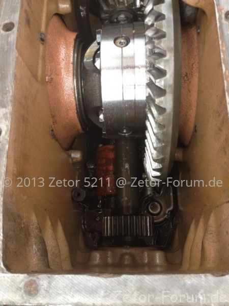

Also zum Thema, hab hier eim suuuuper Bild gefunden was das Diffi zeigt. Es ist super zu erkennen, unten die ?Hydraulikpumpe? Und das Zahnrad was sie antreibt. Das müste dann ja eine Holwelle sein und die Zapwelle innen liegen... oder???
Das wiederum bedeutet, das die Zapfwellenumschaltung im Getriebe stattfindet....
Ich hab das Bild von Seeschlange mal Kopiert...

Nabend erstmal,
ja das da unten mit rotem Lack ist wirklich die Zahnradpumpe der Hydraulik. Tatsächlich ist diese, wie auch die Zapfwelle, über ein schaltbares Zahnrad angetrieben. Nachdem bei deinem Zetor kein Umschalthebel für diese Funktion erkennbar ist, tippe ich darauf, dass bei deinem Zetor Variante I bezüglich der Zapfwelle verbaut worden ist:
Es handelt sich um Variante I des großen Getriebes mit den austauschbaren Endstücken am Getriebekasten. Sowohl Variante I als auch Variante II lassen sich schalten (540 U/min oder 1000 U/min). Der Unterschied besteht darin, dass bei Variante I erst der Schalthabel in Neutralstellung demontiert werden muss, um das darin enthaltende Endstück (mit 21 Nuten und Evolventenverzahnung) entnommen werden muss und das demontierte Endstück der Zapfwelle sozusagen als "Schlüssel" im Schalthebel eingebaut werden muss, damit die Zapfwelle mit 1000U/min überhaupt geschaltet werden kann. Wie man auf den Fotos gesehen hat, fehlt bei dir dieser Schalthebel und auch das Endstück als "Schlüssel". Vermutlich hat das der Vorbesitzer einfach nicht mehr eingebaut. Das geht allerdings nur in Neutralstellung (=Mittelstellung). Nachdem nur mit dem gegensätzlichen Zapfwellenstummel die richtige Geschwindigkeit der Zapfwelle geschaltet werden kann, ist es jetzt fraglich welche Drehzahl deine Zapfwelle denn nun hergibt.
Bei Variante II kann man mit diesem Schalthebel (sieht schlanker aus, da er ja kein Endstück (=Zapfwellenstummel) beherbergen muss) einfach von 540 U/min der 6-nutigen Zapfwelle auch auf Neutral (=Mittelstellung) als auch auf 1000 U/min umschalten. Diese Variante wurde hauptsächlich ausgeliefert, da sich ein 21-nutiges Evolventenprofil zum Schutz vor Arbeitsgeräten mit max. 540U/min nicht wirklich durchsetzen konnte.
Kurz: es bleibt die Frage, ob man die 1000er Zapfwelle den nun braucht oder nicht. Bei meinem Zetor ist die schaltbare 1000er Zapfwelle mit 6-Nuten (Variante II) ca. 2mal im Jahr von Interesse um einen Trommelhacker vom Typ Biber 7 von Eschelböck zu betreiben. Der braucht nun mal 1000 U/min um anständig zu arbeiten. Ansonsten kommen alle Arbeitsgeräte mit max. 540 U/min zurecht.
Eine berechtigter Einsatz der 1000er Zapfwelle ist dann gegeben, wenn man ein Arbeitsgerät mit max. 540 U/min auch bei halber Motordrehzahl spielend bewältigen kann. Dann wird in der Tat Kraftstoff gespart.

Das ist nicht mein Getriebe auf dem Foto. Das ist ein 5211 der auch eine Umschaltung der Zapfwelle in der Kabine hat. Wie das in meinem aussieht....
Aber ich vermute mal genauso, da das ja das Diffi-gehäuse ist. Da der Umschalthebel sich auf dem Getriebedeckel befinden, wird auch das ganze Schaltgestänge nebst Zahnrädern im Getriebe befinden und nicht im Diffi-gehäuse. Oder???
Hat den keiner mal nen paar Fotos wo man mal ins Getriebe schauen kann???

Ja, den ETK hab ich, brauch man doch wenn man ein Zetor hat!!!
Hab auch rauf und runter geschaut...alles in Getriebe durchdacht....aber nix zur Zapwelle....nur die Welle an sich.
Aber heut hab ich mich mal in Ruhr hingesetzt ...und.... :kopfklopf: :kopfklopf: :kopfklopf:
also sooooooweit unten hab ich nicht geschaut....im Getriebe hab ich rauf und runter geschaut...
aber das die Baugruppe soweit unten noch mal aufgeführt ist....
das ist alles schön zu sehen....
Leider erlärkt sich auch warum ich in der Zapfwelle kein Schraube habe... ich hab die ganz einfache Zapfwelle. Kann nicht mal umstecken für die 1000 Welle...
Nun gut...is halt so
