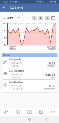

Henrik und andere... ratet mal wann wir in Dänemark waren... eigentlich unübersehbar. :D
Fahrzeug ist ein T6 Diesel mit Euro 6d Temp...
Mit Anzugsmomenten waren wir doch schon durch... ;) :)
Aber ja, je höher das Drehmoment desto höher auch der Verbrauch beim Transporter. :D ;)
