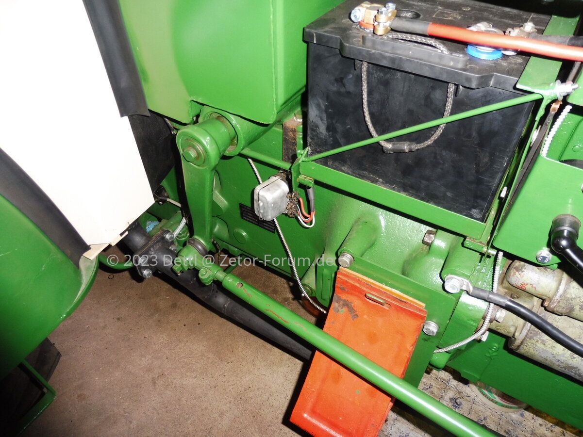

So langsam geht es bei meinem 50 Super an die Elektrik.
Meine Frage:
Könnt ihr mir verraten wo ihr Sicherungskasten, Blinkgeber, Laderegler und Co. verbaut habt (am besten mit Bild)?

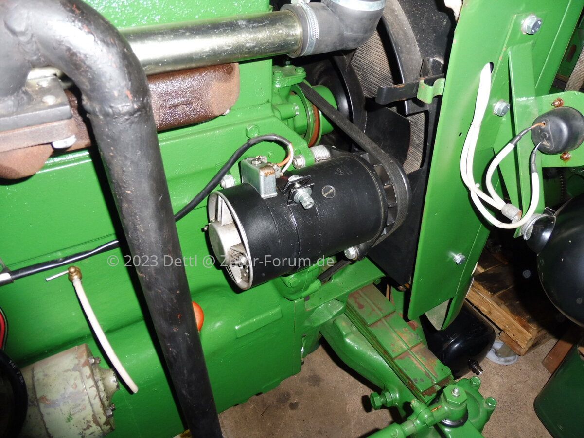

Meine Lichtmaschine, Gleichstrom 500 W,
mein Laderegler, DDR 500 W, kein PAL, an dieser Stelle vom Werk vorgesehen, ;)
