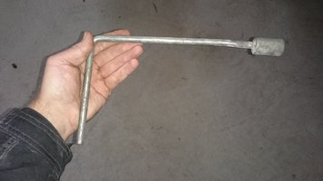

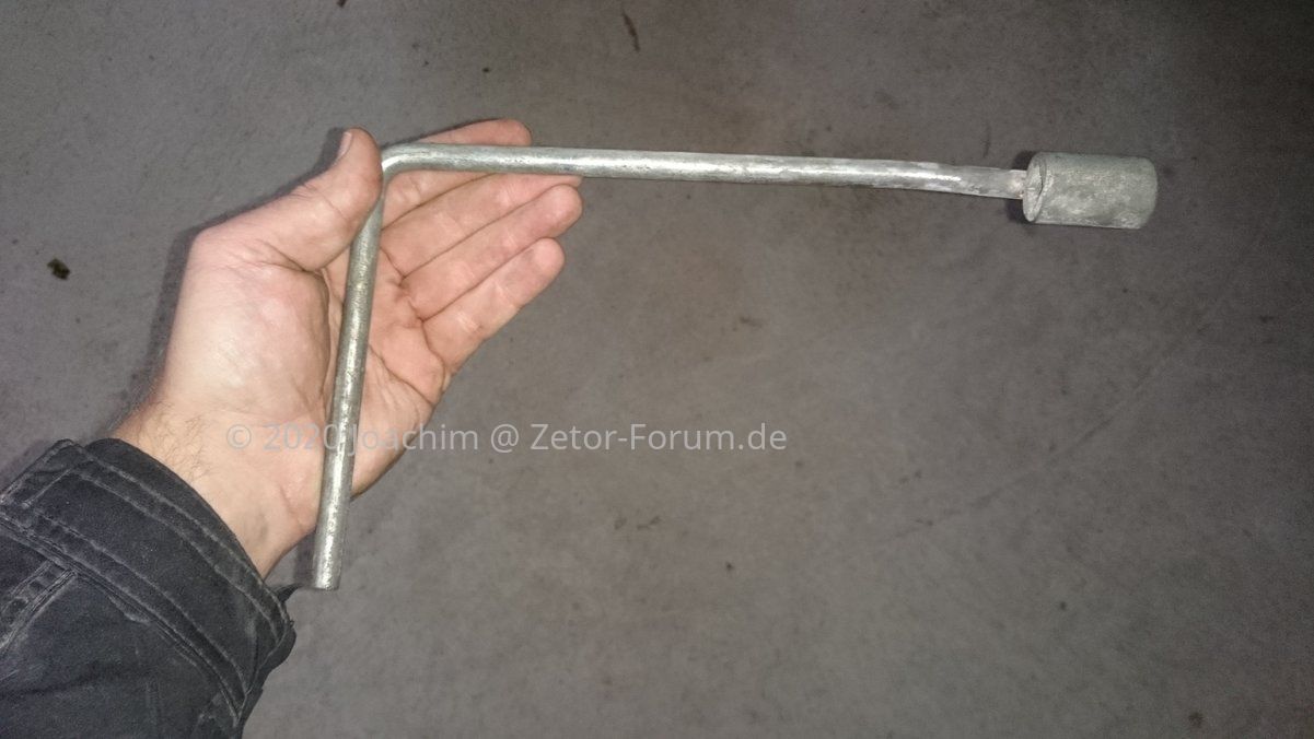

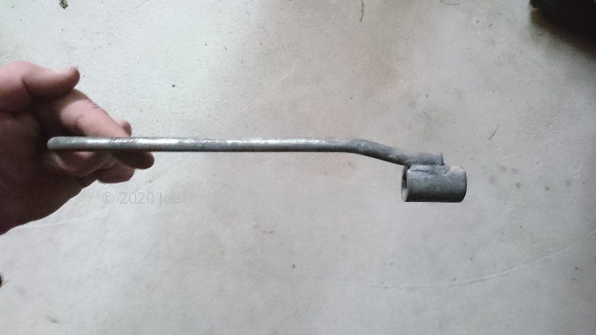

Hintere Mutter:
Nuss + kurze Verlängerung + Gelenk + Verlängerung + Ratsche
Geht recht gut, aber freilich nicht so gut wie mit dem Original Werkzeug dafür (hatte ich mal im Forum vorgestellt).
So schaut das original Zetor Werkzeug zum lösen der hinteren Schraube der ESP aus. Aber ganz ehrlich, mit der zuvor beschriebenen Ratschen-Kombo kommt man genau so gut zurande. :D ;)

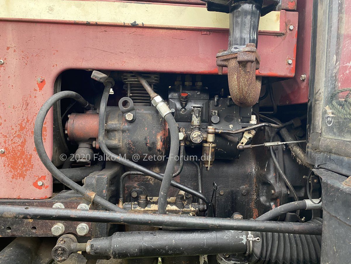

Danke für die schnellen Antworten :). Ja ich habe noch keine Bilder im Forum das stimmt Joachim ! Ich habe den Motor vor 2 Jahren überholen lassen mit neuen Buchsen etc. . Danach habe ich mir auch eine neue ESP gegönnt ( im Austausch ) . Da ich nicht so bewandert und Hobbyschrauber bin habe ich die alte abgebaut und die neue einfach dran. Er läuft ja auch so ganz gut aber er qualmt halt blau. Mein Schlosser meinte das diese jetzt noch eingestellt werden müsste was wir am Wochenende auch versuchten. Leider haben wir die hintere Mutter von der ESP nicht abbekommen. Er hat dann von der ESP den seitlichen Deckel abgeschraubt wo man die Dieselmenge einstellen kann aber dort hat wohl alles Luft ! Jetzt ist die Frage ob ich diese regenerieren lasse oder mir eine neue zulege. Auch die Einspritzdüsen will ich gleich mit erneuern.

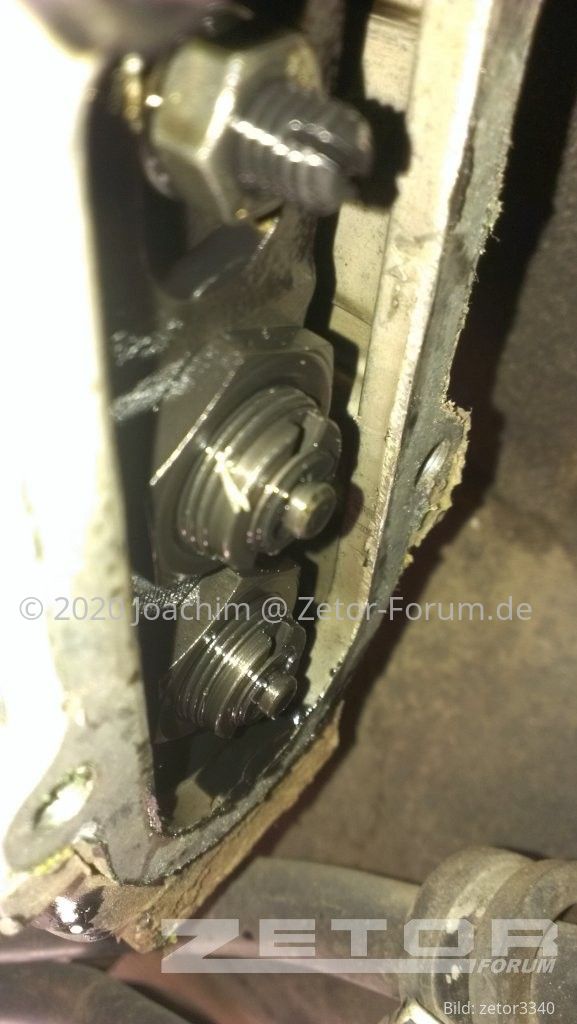

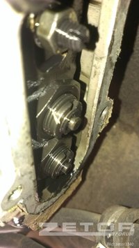

Unter dem Deckel sind doch nur ein paar wenige Verschraubungen zu sehen, was soll da Luft haben, und was sollte diese mit dem Blaurauch konkret zu tun haben?
zetor-forum_ESP_Zetor_5340_2.jpg zetor-forum_ESP_Zetor_3340.jpg DSC_0452.JPG
Was soll denn da arg Spiel/Luft haben unter dem Deckel? :denk2:

Also ich habe am Motor Kolben und Buchsen neu machen lassen. Wo ist glaube ich uninteressant und ich will hier auch keinen schlecht machen :).
Hinter diesem Deckel sie die 3 Federn die ich meinte.

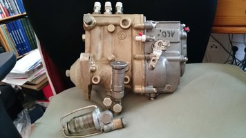

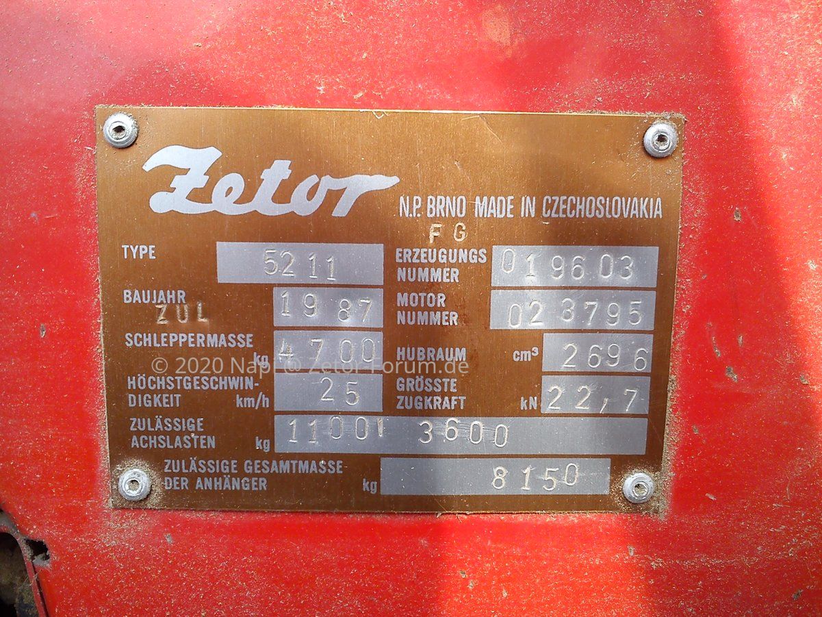

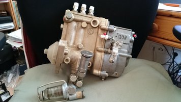

Gib mal bitte Eckdaten zu deinem Zetor Bj und Bh und am besten noch ein Bild weil die ESP sieht für nen 5211 ein wenig kurios aus.
Weil die Pumpe aus Ebay oder das Bild von Joachim entspricht eher der Pumpe eines 5211 deine ist ein Uraltmodell und ich behaupte mal diese ist nicht für den 5211 sondern für einen 5011.

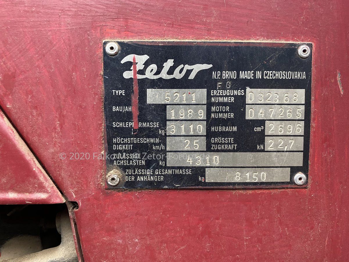

Also für einen 5211 Bj 89 hat der Zetor eindeutig die verkehrte ESP drin :denk2: Warum aber hat dein 5211 nur 3110 KG :hä.

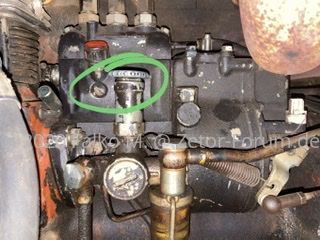

Was hat den der Zetor normal für ein KG ? Bist Du Dir sicher mit der Einspritzpumpe ? Das wäre jetzt aber richtig Schei... :(
18.205
Ja. Wenn es ein 5211 sein soll, ja.
Da gehört diese rein:
Die hat nämlich den automatischen Kaltstart und wird vom Motor per Drucköl geschmiert. Könntest du z.B. bei mir bekommen ( Ersatzteilhandel Weisse).
Ich habe die ESP bei einem bekannten Händler gekauft aber das ist letztlich auch egal da ich sie eh neu überholen lassen möchte oder halt gegen eine neue Austauschen möchte. Die Einspritzdüsen möchte ich ebenfalls erneuern. Kann ja nicht schaden ......
Ich denke diese ist überholz gewesen? Und da wo der Deckel ist, sind die Federn der Pumpenelemente dahinter. Da hat nichts locker zu sein und auch da erklärt sich mir noch nicht wo der Schrauber da "Luft" gesehen haben will. :denk2:
