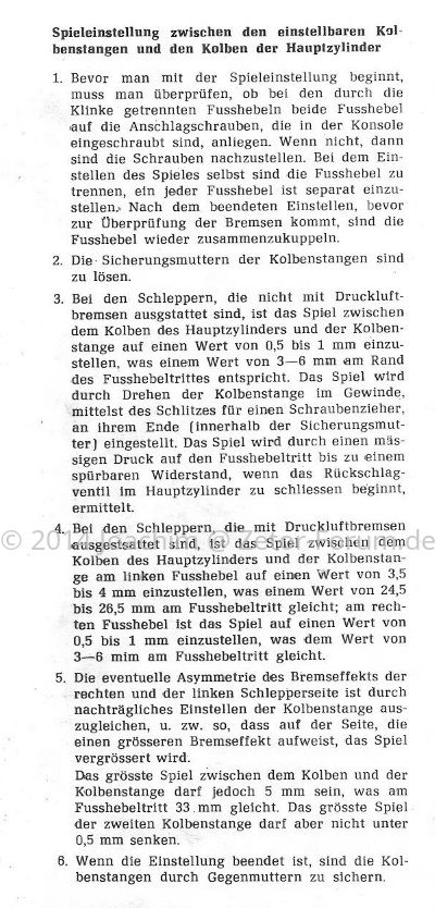

Mal noch was aus dem Reparaturhandbuch:
Und dann noch:
Generell - wenn ein Radbremszylinder klemmt, und so hört sich das bei dir an, dann wird man wohl das Portal einmal abnehmen müssen um zu sehen warum und um das Problem zu beheben. Ist einiges Arbeit aber kein Hexenwerk. :like
