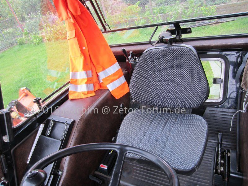

Platzangebot - natürlich hat die breitere BK 6011 da mehr zu bieten (23cm in der Breite, Höhe ist gleich !) als die schmale BK 7011, was sich jedoch eher auf den Beifahrer auswirkt, als auf den Fahrer, denn das Platzangebot für den Fahrer selbst ist defakto identisch. Gleicher Sitz, gleicher Radkasten-Innenabstand, gleiche Innenhöhe, gleiches Amaturenbrett/Lenkrad... Aber beide Kabinen können sich was das Platzangebot betrifft noch locker mit den meisten aktuellen Kabinen in der gleichen PS-Klasse messen!

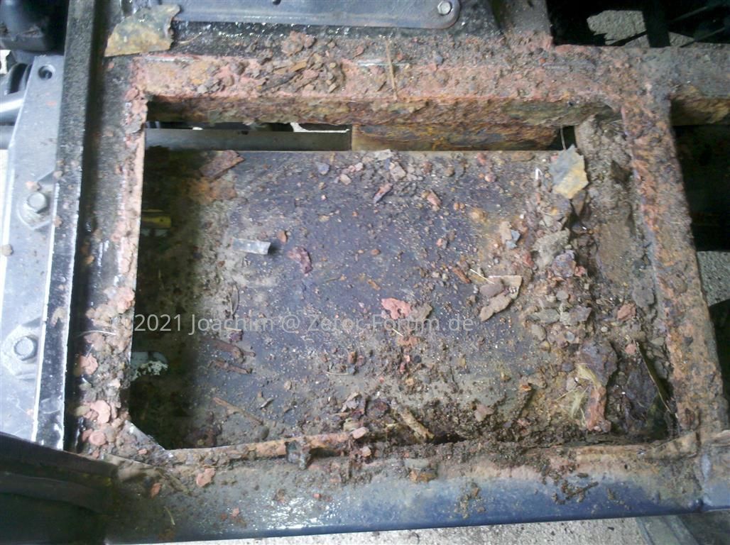

Ok, das wird aber ebenso ein Einzelstück sein wie das dort angebotene "neue" Getriebe (aus Neuteilen zusammen gesetzt), und ich denke mit Transport werden es locker 6.000 Euro werden, was - bei aller Liebe, viel zu teuer ist. Für das Geld bekommst du einen Spender und kannst alles was du nicht benötigst noch verkaufen...
Gegen Rost gibt es Mittel und Wege...
Abbauen, sandstrahlen und neuer Lackaufbau.
Meine sah so aus:
Alles machbar und mit Sicherheit günstiger wenn mans selber weitgehend macht.
