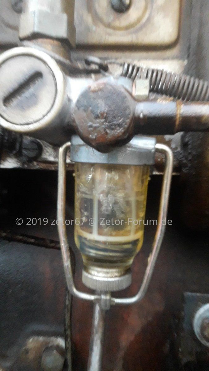

Hallo ist das normal das im Dieselvorfilter(Schauglas) Luft ist wenn der Motor läuft?
Das hängt von der Bauform des vorfilters ab.
Hallo Christian!
Nein, normal ist das nicht.
So wie es sieht, sollte deine Förderpumpe an den Verbindungsstellen zum Dieseltank irgendwo Luft ziehen.
Ab deinem Dieseltank sollten alle Verbindungsstellen, der Dieselhahn selber, die Schlauchleitungen sowieso und auch die AL oder CU Ringe an den Ösen aller Hohlschrauben erneuert werden.
Ein gleichmäßiger, ruhiger Luftpolster im Schauglas, tut der Funktion keinen Abbruch.
So perlend, wie bei Dir, ...da ist was faul.
Dachte da klebt was außen am Glas, Gutes Auge Dettl mir ist nicht in den Sinn gekommen das das Luftblasen sind, ich dachte er meint das Luftpolster oberhalb.
Okey danke für die Antworten hätte auch ein Video das lässt sich aber nicht hochladen da sieht man es sehr deutlich

Bei Zetor UR1 Modellen mit Tank oberhalb der ESP bzw. des Vorfilter sollte da aber tatsächlich kaum bis keine Blasen zu sehen sein. Beim Zetor 2011 konnte ich das jedenfalls noch nicht beobachten, hab da aber zuletzt auch nicht explizit drauf geachtet. Er springt halt auch sofort an und läuft ohne Macken.
Bei den Modellen mit Tank unterhalb der ESP schaut das schon wieder etwas anders aus, da hab ich - mal überlegen ... ich meine noch keinen gesehen, wo wirklich keine Bläschen zu sehen sind. Wie gesagt, auch mein 5011 zeigt diese Bläschen und springt doch ohne vorpumpen auf die erste Umdrehung an. Aber halt erheblich weniger intensiv wie oben gezeigt!
Ich würde die Schraubverbindungen der Ringösen prüfen und Kupferringe gegen ALU Ringe tauschen welche weit einfacher dichten und man am Ende durch weniger Gewalt beim anziehen auch noch die Gewinde schont. Z.B. sind bei den alten originalen Vorfiltern die Gehäuse aus Alu, wenn mans da übertreibt, reist man recht schnell das Gewinde raus. Die neuen sind nicht mehr aus Alu, aber auch da lebt man mit nem Alu-Dichtring weit ruhiger.
Da wo Schlauchstücke zwischen Stahlleitungen sitzen, hat bisher immer geholfen etwas längere Schläuche zu verwenden, diese dann weiter auf den Stahlleitungen sitzen und vernünftige Schlauchschellen. Wenns original aussehen soll, ist das die erste Wahl und funktioniert. Wenn original Sch...-egal ist,kann man auch wie vereinzelt empfohlen (nicht von mir ) eine Hydraulikleitung zwischen pressen lassen. Ist meiner Meinung nach Overkill und sieht halt nicht mehr original aus. Jeder wie er mag.
Bisher war so noch jede Kraftstoffzufuhr dicht zu bekommen. Ist ja kein Hexenwerk.

Danke für die info mit den Videos Ok dann werd ich wohl mal Aluringe besorgen und das Schlauchstück zwischen Tank und Vorfilter verlängern. Und dann mal schaun, wenn der Motor aus ist, ist das Glas bis obenhin gefüllt, hab auch keine Probleme beim fahren oder anlassen also muss auch nicht vorpumpen, gut bei den jetzigen Temperaturen braucht er schon den Zauberknopf das er anspringt

Also so wie in Joachims Video haben wir das auch und das finde ich normal, bei Christian sieht es doch ganz schön doll aus oder?
Christian hat aber auch kein Metallsieb.

Ja das mit deinem Vorfilterschauglas sieht ja spektakular aus. So habe ich das noch nie gesehen an meinen alten Traktortypen. Bei mir sind die Blasen meist nur in einem minimalen Bereich unterhalb des Metallgehäüses zum Schauglas.Bei deinem Schlepper ist das Luftpolster schon ziemlich groß und die Luftblasen gehen auch bei Standgas bis zum Schauglasboden.Wie entlüftest du deinen Vorfilter wenn du den Filter gereinigt hast.
Selbiges Problem mit halbvollem Schauglas und jede Menge Luftblasen hatte ich auch, seit ein paar Wochen wurde die Einheit mit Handpumpe getauscht, seit dem ist Glas voll und keine Luftblasen mehr, irgendwo ist dann was undicht gewesen.
Ich habe mir bei ETH ein paar Aluringe besorgt und ein Stück Schlauch, habe dann die Kupferringe gegen Aluringe getauscht und das Stück Schlauch ersetzt, seitdem habe ich keine Bläschen mehr im Schauglas.
