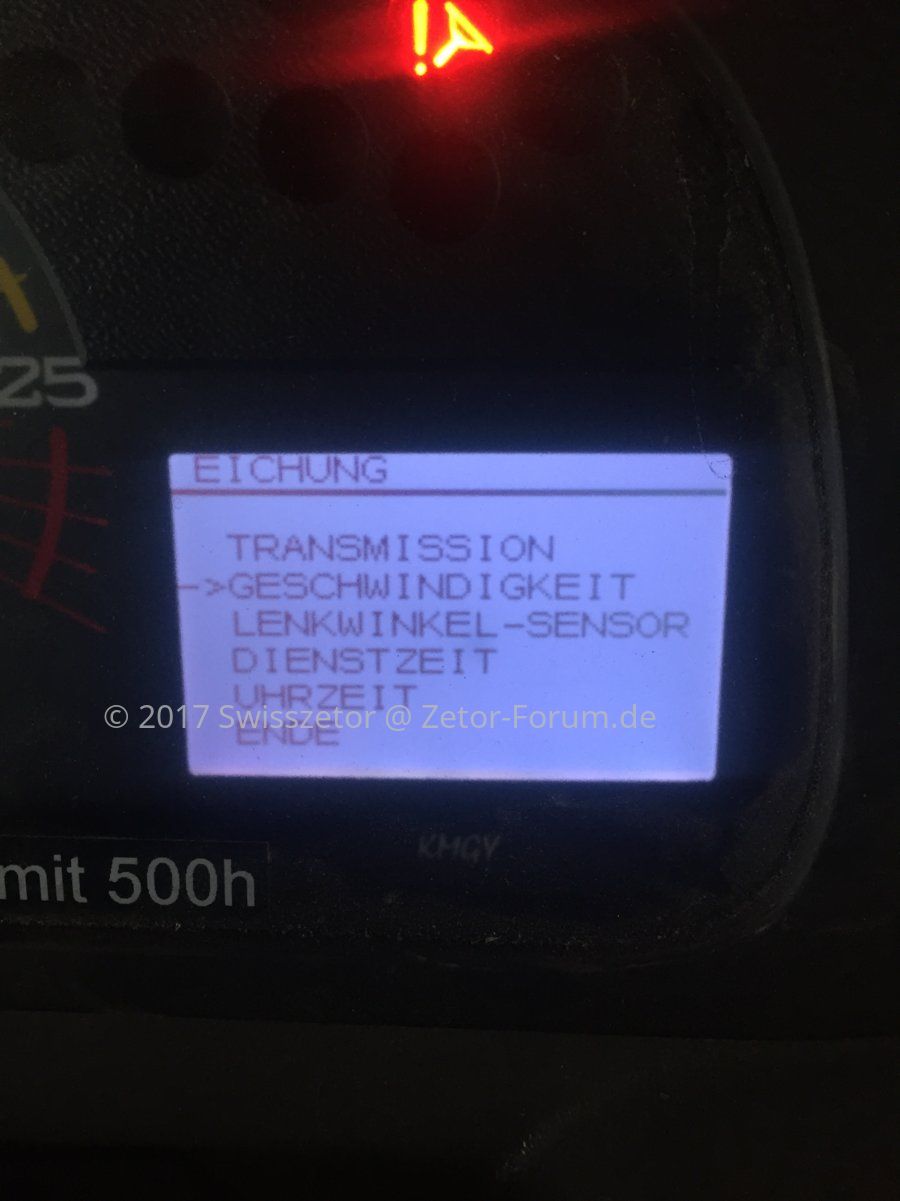

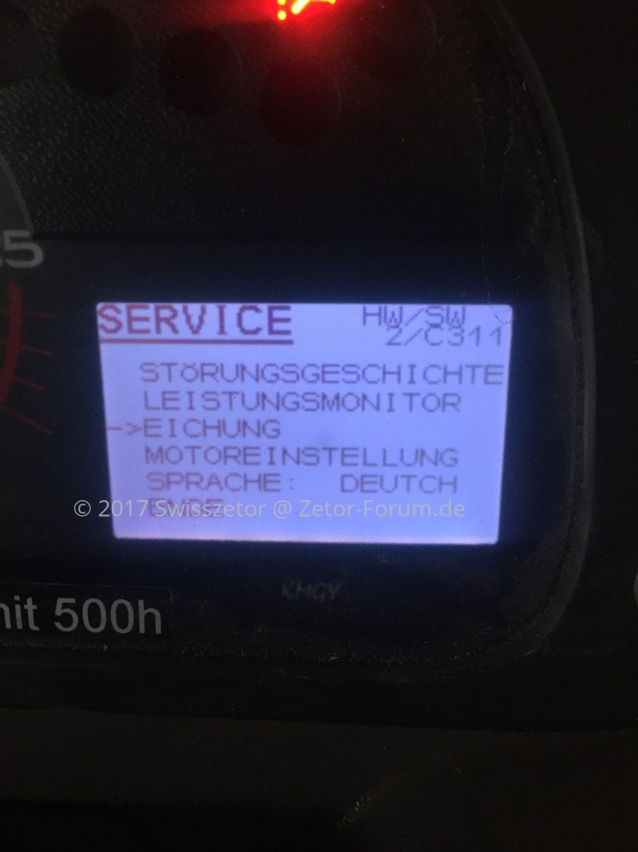

Er läuft keine 40 das ist so.. aber du kanst ih ohne software schneller machen es giebt im menue eien tacho abgleich den kanst verstellen dan dreht er höher.. aber mit voller drehzahl geht dan grad so 40 kmh
Mit den knöpfen auf der linken seite kansd du das machen! Schau mal was für ein wert eingegeben ist bei dir. Weiss jez nicht mer ob du erhöhen oder verkleinern musst...

Mann will ja nur helfen! Alles auf eigene gefahr natürlich!! Aber bei mir gehts. Steht auch so im servisehandbuch

Danke für deinen Tip, aber ich werde das wohl den Händler machen lassen mit dem Softwareabgleich. Die Maschine hat ja auch noch bis im Spätjahr Garantie und der große Technik und Computerfreak bin ich auch nicht. Mich würde mal interessieren wann du deinen 160 er gekauft hast und ob es ein Vorführer war. Hatte nämlich im Spätjahr eine 160 er Vorführschlepper der aus der Schweiz zu meinem Händler kam.Obwohl ich Kaufinteresse hatte und dem Händler eine Woche bei ihm zugesichert waren, ging die Maschine nach 3 Tagen schon wieder in die Schweiz weil der Kunde ihn kaufen wollte. Habe dann über den Händler und Zetor einen Vorführer zum Kauf bekommen der anscheinend bei Koblenz lief und das war im Oktober.
