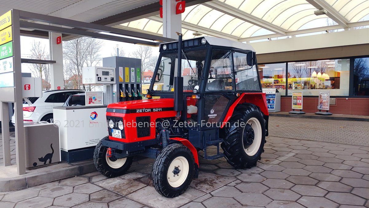

Hallo zusammen... ich habe mit meinen 5211 jetzt soweit alle Arbeiten für dieses Jahr abgeschlossen und ihn nochmal durchgecheckt, abgeschmiert, gewaschen und an der SB-Waschbox mit Wachs eingesprüht.
Da ich davon ausgehe, dass ich ihn im Winter nicht benötigen werde (maximal wenn wieder viel Schnee kommen sollte und ich den aus dem Hof fahren muss) habe ich überlegt ihn sogar aufzubocken um Standplatten vorzubeugen.
Ich hatte dieses Jahr (er war neu) ganz schön damit zu tun, beim Vorbesitzer scheint er lange gestanden zu haben. Sogar die "lange" fahrt zum Zetor-treffen reichte nicht um das rechte Rad wieder "rund" zu bekommen... Aber zum Jahresende hin wurde es immer besser....
Nun würde mich an dieser Stelle mal interessieren, was ihr alles an/mit eurem Zetor anstellt, um ihn Winterfest zu machen...
Sicher nochmal Kühlerfrostschutz kontrollieren, Luftdruck erhöhen und ggf. Konservieren... habt ihr da vielleicht sogar einen Tip für ein Spraywachs oder dergleichen?
Im Netz war ich auf eine Seite von AgrarHeute gestoßen, die 6 Tips zum einwintern haben... könnt ihr da noch weitere Tips geben?
Hier der Link:
Agrarheute - Maschinen Winterfest machen
Vollgetankt und eingewachst:

Sieht echt chic aus der kleine. Da könnte man neidisch werden.
