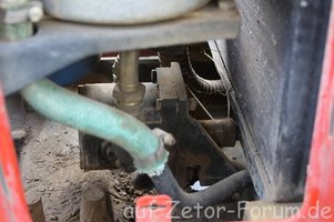

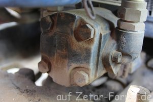

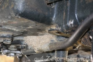

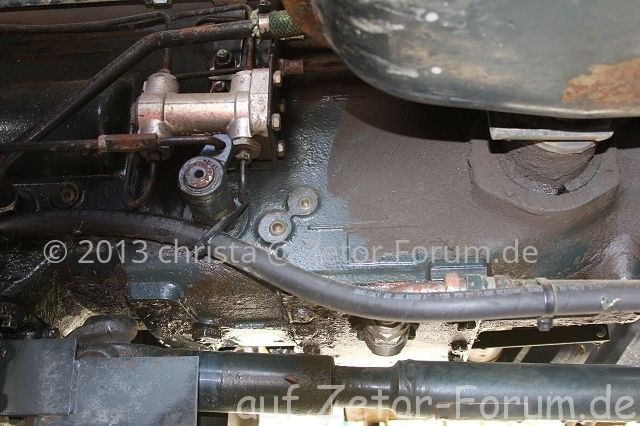

Hier kommen Bilder:
k-006.JPG k-010.JPG k-014.JPG k-018.JPG k-023.JPG k-032.JPG k-035.JPG k-036.JPG

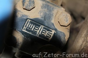

So jetzt hab ichs-diese Pumpe wurde zusätzlich montiert
lg
Hannes
18.208
Schaut so aus - aber wurde nicht schlecht gemacht - steht auf der Pumpe "Salami" oder täuscht das? Und, ich weis ist schwierig, aber könntest du noch mal versuchen speziell die Verbindung Motor/Pumpe abzulichten? Also wie ist das an der Riemenscheibe fest gemacht, die Welle (Gelenkwelle?) und wie an der Pumpe.
Ich find das jedenfalls ne klasse Lösung für die UR1er Reihe um an mehr Hydraulikleistung und mehr Steuerventile zu gelangen. Ich hätte das dann sogar mit einem Seperaten Ölhaushalt gekoppelt, dann wäre es perfekt.
Aber ist schon gut gelöst, mit dem Anschluss der Rücklaufleitung von unten ins Getriebe (viel besser als von oben!) und als Saugleitungsanschluss wurde wohl einfach die Blindschraube genutzt... schön. :)

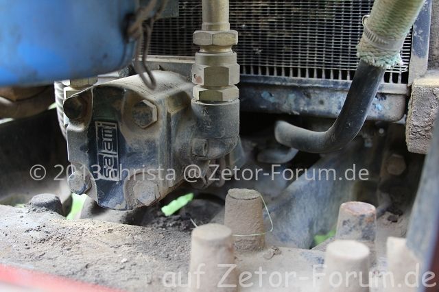

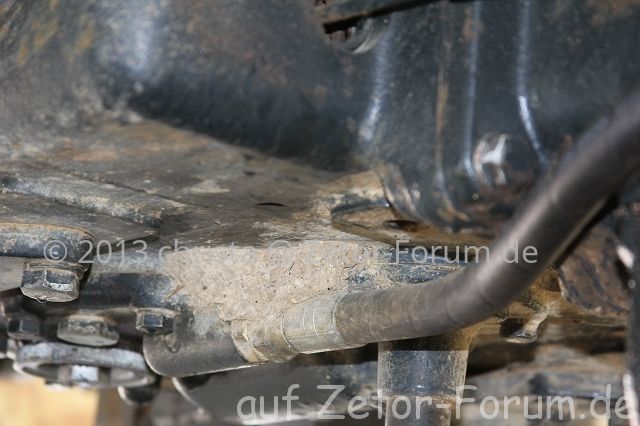

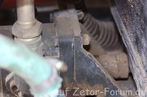

Hier Fotos vom Antrieb der Hydraulikpumpe. So gut wie eben möglich.
18.208
Moin Christa,
danke für die weiteren Fotos :top:
Wegen des letzten Fotos ... lad das doch bitte hier: [DLMURL="http://www. zetor-forum.de/ forum/gallery/posting.php?mode=upload&album_id=47"]gallery/posting.php?mode=upload&album_id=47[/DLMURL] zum Fotowettbewerb, aber in voller Größe (bis 3MB ! ) mal noch hoch - denke das hätte auch ganz gute Chancen. ;) :like

Ich habe es leider beim Keilriemenwechsel verabsäumt ,die Welle mit Antrieb an der Riemenscheibe zu fotografieren. An der Pumpe und Riemenscheibe sind die Stummel ähnlich der Zapfwelle, aber nicht mit großen Durchmesser. Die Antriebswelle bekommt sie mit schrägstellen gerade noch raus. An der Antriebswelle ist mittig ein 8-ter Gewinde(mit Schraube) und im Rohr selbst ist eine Hülse die die Distanz zwischen den beiden Feststücken gegen das rausspringen gewährleistet.
