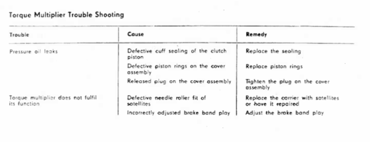

Moin,
ja, dem ist so - funktioniert im Grunde ähnlich wie die Zapfwellenkupplung ab der UR3.
Ich würde wohl wenn, dann die Dichtungen und die Lamellen erneuern...
Es gibt/gab auch ein UR2 Getriebe/Hydraulik Test-Koffer, und im Werkstatthandbuch sollte beschrieben stehen wie man den Öldruck prüft und auf welche Werte.
1642322547127.png1642322569641.png1642322582310.png1642322602152.png1642322638039.png
Ich meine das Werkstatthandbuch vom 8211-16245 sollte beim Drehmomentwandler auch beim 16045 passen - schaut zumindest extrem gleich aus.

Wenn ich es recht in Erinnerung habe... sollten das Metall-Lamellen sein. :denk kann mich aber auch täuschen.
Bevor man an eine Lamellenkupplung ran geht, immer erst den Öldruck messen.
Deshalb mein letztes Bild, wo man wie zu messen hätte.
Allerdings - was wenn der Öldruck nicht reicht? Müsste man die Getriebeölpumpe und deren DBV prüfen oder aufmachen... kann ja auch am Lamellenpaket selbst entweichen, würde ich denken.
Und was wenn der Öldruck reicht und die Lamellenkupplung dennoch rutscht? Dann bleibt im Grunde nur aufmachen.
