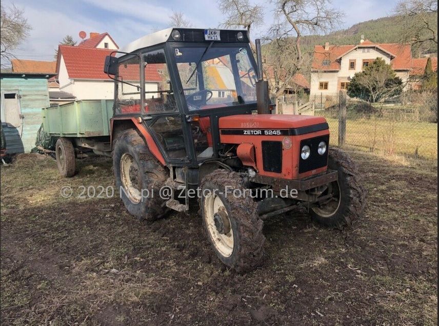

Erste Serie (vor der Modellpflege), kleine Bereifung lässt auf Sparvariante beim Getriebe schließen (oder Pflegeeinsatz), Hubwerk ist prima, mit Zapfwelle beim 5245 eher sehr selten zu finden, das war häufiger an den großen ( 7245, Horal, 7745) zu finden. Einen kleinen Ladewagen mit Frontmähwerk wird der im Flachland schon bewegt bekommen. Vorsicht bei der Frontzapfwelle, da sind auch nicht mehr alle Teile lieferbar, die sollte kern gesund sein.
Kleine Kabine, prima im Wald (Blechdach) aber für 2 Personen etwas beengter als die breiten Kabinen. Auf kurzen Strecken gehts aber auch zu zweit.
