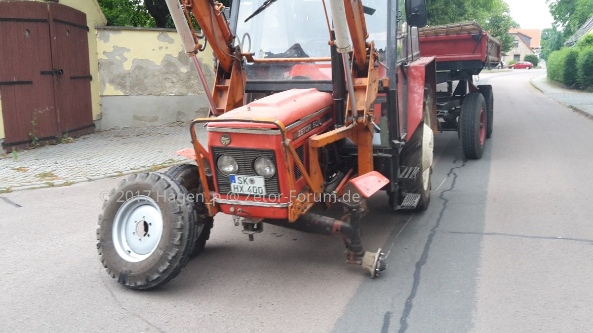

Hallo zusammen,
Joachim hatte ich es ja schon geschickt das Bild.
Vielleicht ist sowas euch auch schon mal passiert.
Erklären kann ich es mir gar nicht.
Die Vorderräder sind mind. schon 3 Jahre drauf und der Tscheche hat auch in der Zeit einige BS drauf bekommen.
Auch längere Strecken (10-20km) am Stück ist er gefahren.

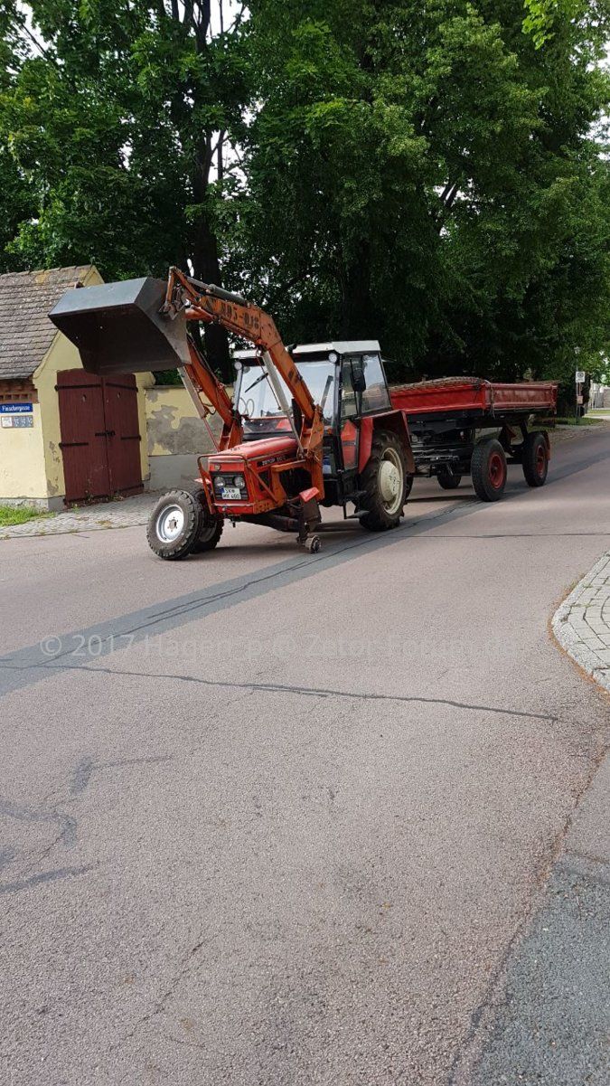

Nun war ich diesen Montag Schrott wegfahren und gleich noch Baustahlmatten holen.
Alles in allem vielleicht 25km wenn es hoch kommt.
Kurz vor zu Hause passierte es dann.
Und alle 6 Radmuttern lagen im Abstand von 50m hinterm Trecker.
Schon komisch irgendwie.
Hat jemand eine Idee wie sowas passieren kann?

Hallo .
und überhaupt nix bemerkt davor ? Wenn die Hälfte der Mutter weg sind , muss doch das Rad etwas schlappern oder ?

Also ausgeschlagen sind die Löcher der Felge nicht wirklich. Scheint also nur eine kurze Zeit gedauert zu haben.
Da Radlager läuft auf alle Fälle etwas schwerer als normal. Ob es schon vorher so war kann ich schwer sagen.
Aber um die Sache irgendwie abzuschließen werde ich das Radlager verantwortlich machen.
Und da habt ihr Recht: zum Glück ist nichts passiert. Das Rad wiegt doch einiges und wenn es mit Schwung auf dem Fußweg einschlägt hätte es böse ausgehen können.
