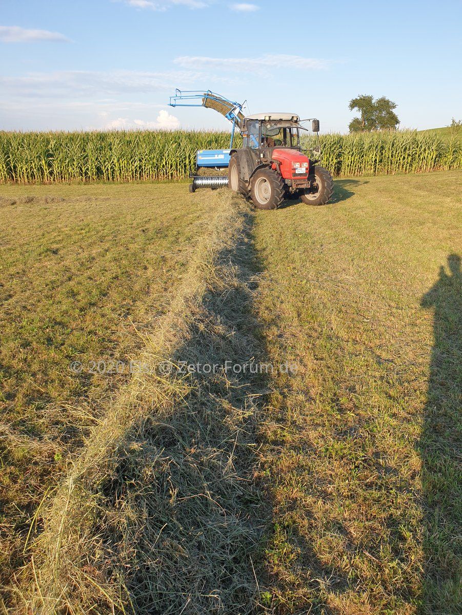

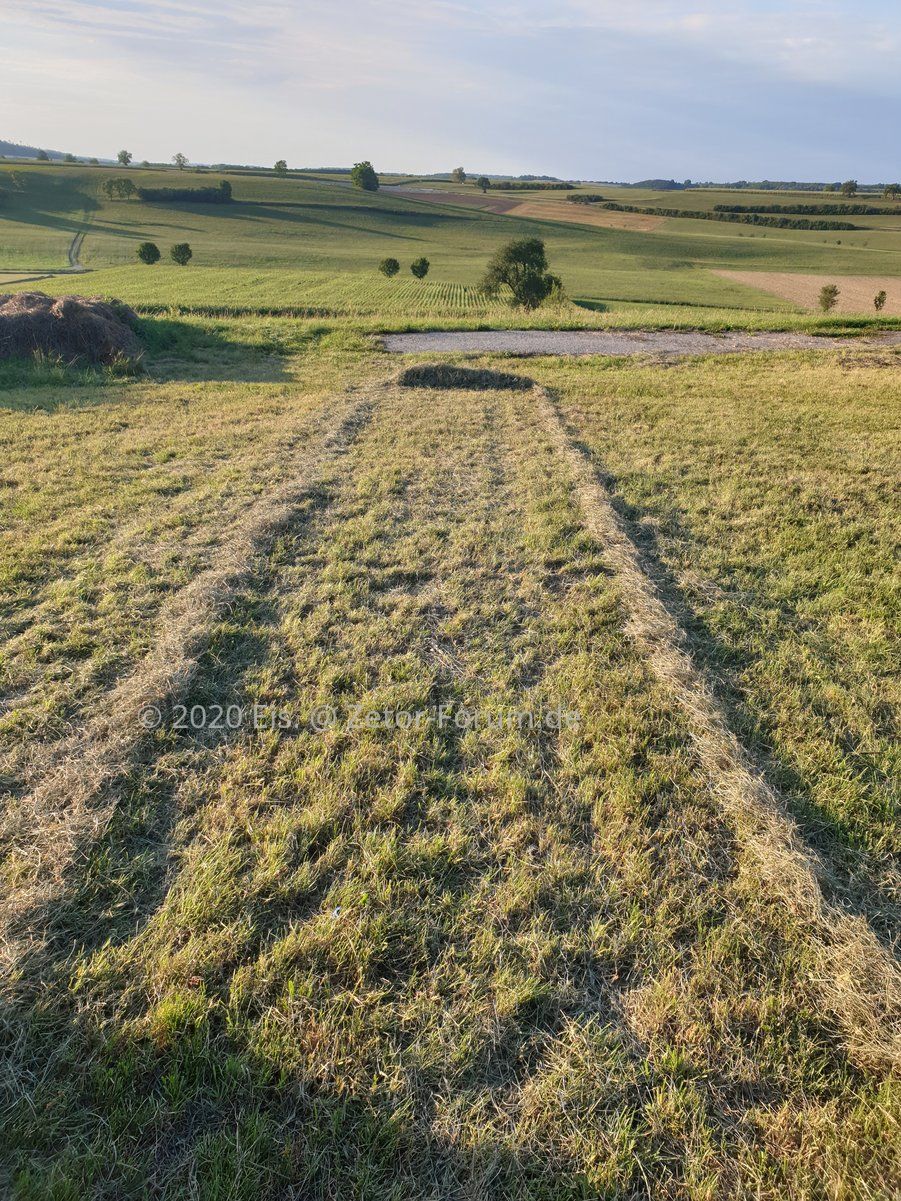

Hallo an Alle,
Jetzt presse ich ja mit der K434 und dieses Jahr gibt sehr kurzes Material zum pressen,
es bleibt rechts und links immer ein kleiner Streifen mit Pressgut,
Was mache ich falsch oder was muss ich ändern um diese zu reduzieren oder nicht zu erhalten,
bin über jeden Tipp wie immer Dankbar!
Grüße
Thilo

Hast du mal das Tempo variiert?
Ich kenne das von neueren Pressen, die haben die Zinken der Aufnahme nicht gleichmäßig sondern V-förmig angeordnet. Aber die Fortschritt K 434 sollte so ein kleines Schwad dennoch sauber aufnehmen können. Was sagt denn Arneuba dazu?

Es bildet sich vor der Pickup eine art Luftpolster und beim drehen der Zinkenaufnahme arbeitet sich das leichte Material nach aussen.

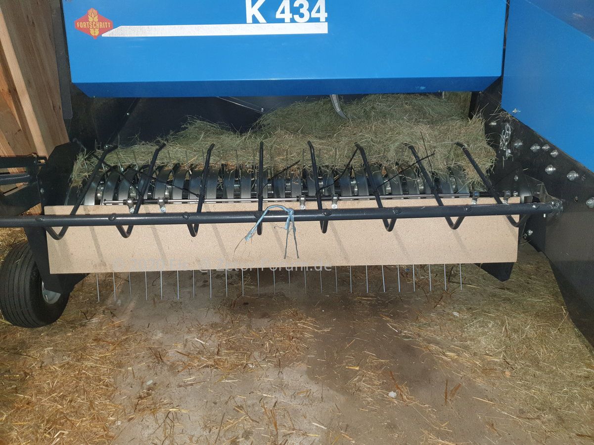

Habe mit Bernd Bach telefoniert, er meint dass das Matrial zu kurz ist und ich solle mal ein Brett
vor die Pickup machen, ähnlich wie beim Ladewagen mit dem Schwadbrett.
Hat aber nicht viel gebracht.
Die Pickup sei eine eines Ladewagens, die müsste gehen.
Beim Stroh gibt es da keine Probleme, ist ja auch Langfaseriger als der zweite Schnitt.
Beim ersten Schnitt war es auch schon, nur nicht so stark/viel,
da sind die Schwade aber viel größer, wie die für eine Quaderballenpresse.

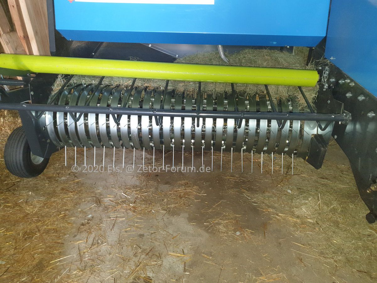

Hier noch ein paar Bilder der Pickup.

Das liegt an den kurzen und glatten Halmen vom zweiten Futter. Meine claas zeigt genau das gleiche Problem, einzige Abhilfe wäre ein niederhalter.

Aber was Thilo noch mal probieren sollte ist, mit Brettern eine Art Vorhang vor der pickup zu bauen, der sollte dann knapp vor den Zinken hängen sodass Heu was mal auf den Zinken ist nicht mehr nach vorne "runtergeworfen" werden kann.
Von claas gab es da mal spezielle niederhalter, die sind aber unmenschlich teuer.
