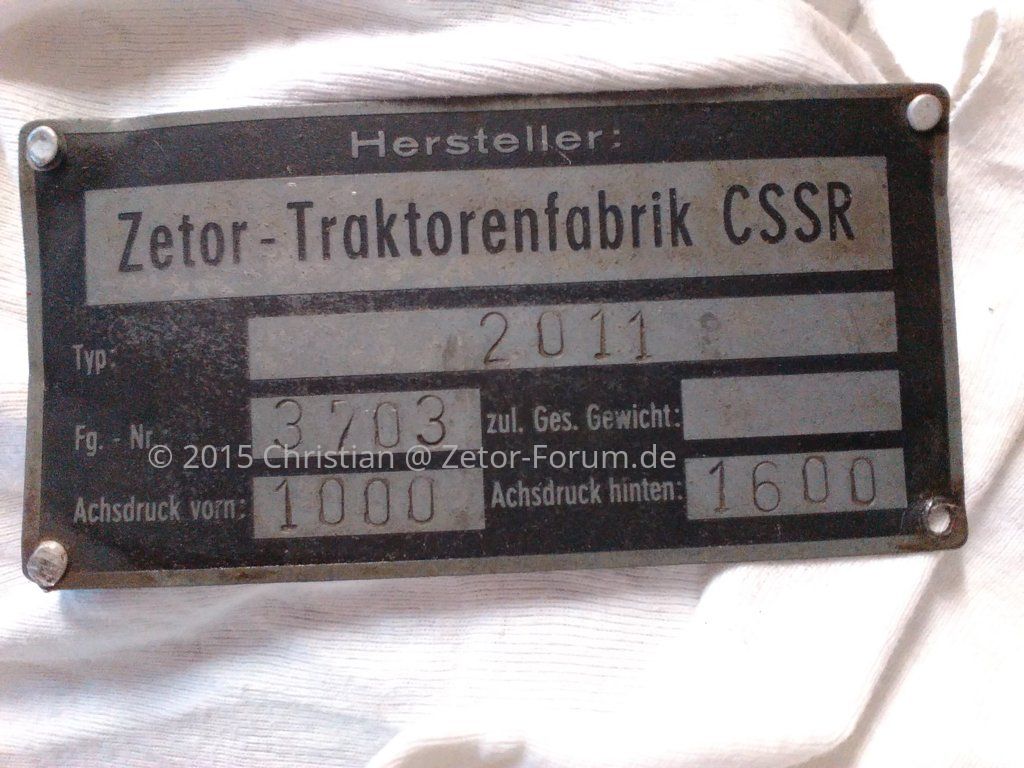

Das von dir gezeigte Typenschild ist kein originales Typenschild, wie es von Zetor angebracht wurde. Es ist ein typisches Import Typenschild wie sie bei Zetor Trakoren nach dem Import in die BRD (West) angebracht wurden, meist an der Motorhaube, außen, vorn rechts oberhalb der Vorderachse.

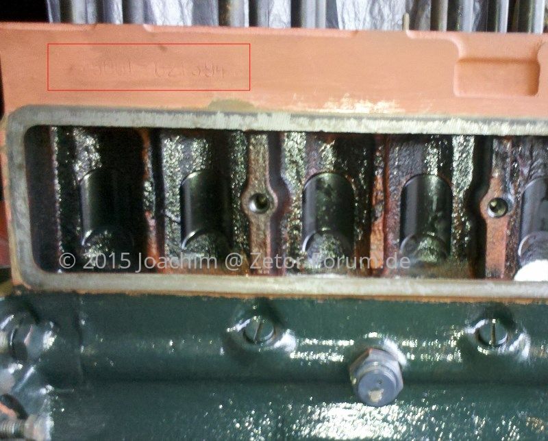

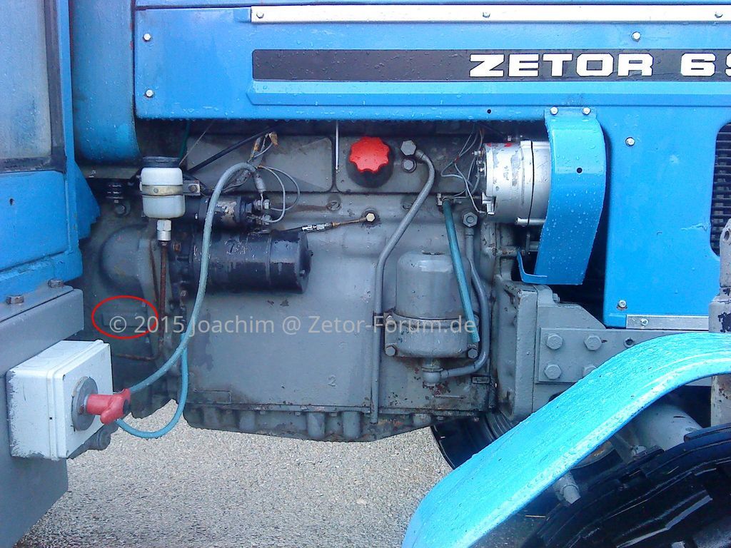

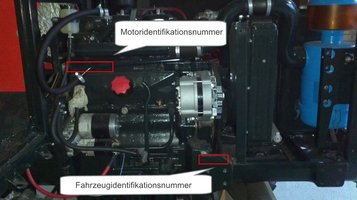

Interessant wären nun weitere Nummern, die du an deinem Zetor 2011 finden kannst und die mehr Aufschluß über ihn geben können:
Motornummer ausfindig machen:
genauer:
FIN:
genauer:

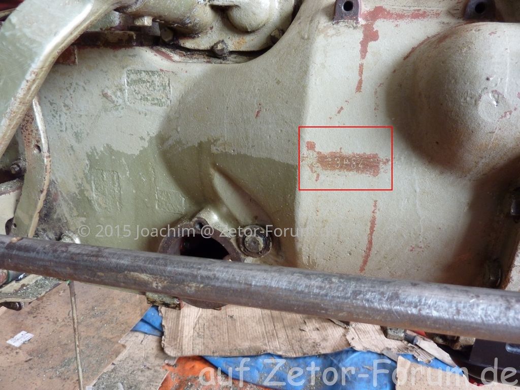

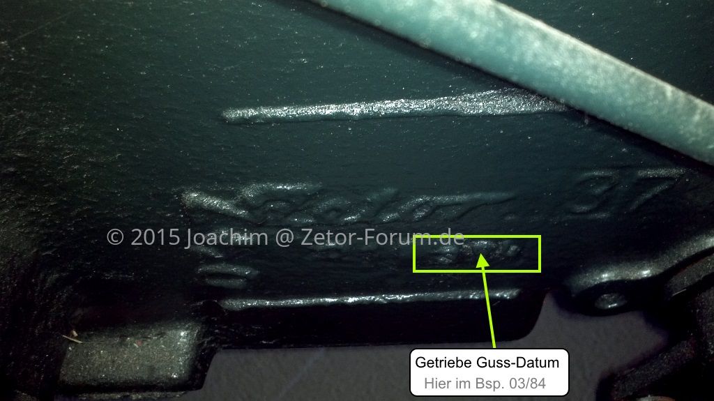

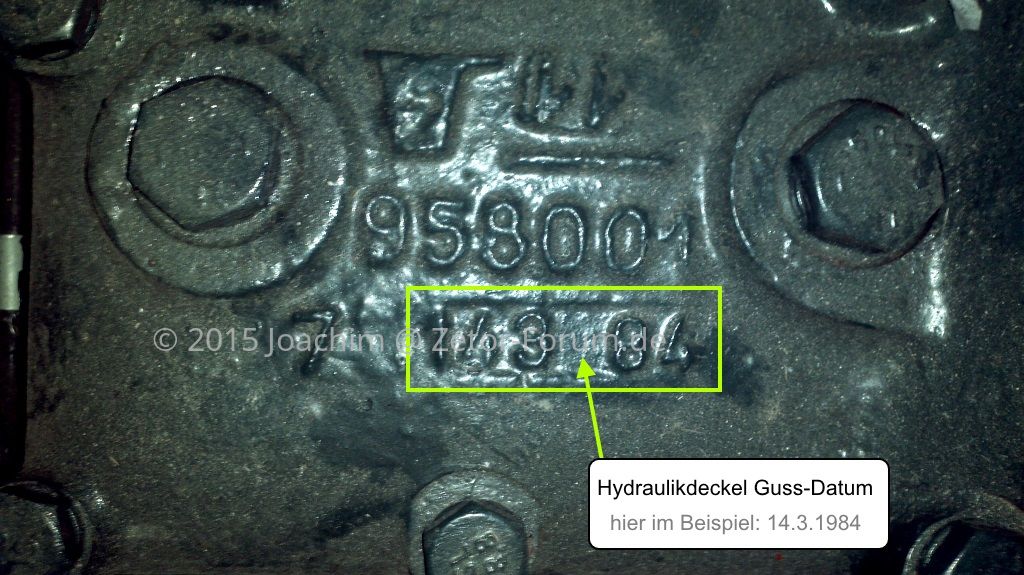

Weiterhin ist das Gußdatum des Schaltgetriebes leicht ausfindig zu machen:
Und genau so das Gußdatum des Hydraulikdeckels:
Dann könnten wir schon mal sehen ob er überhaupt der 3703 sein kann, denn beim 2011 können wir die Produktionsjahre der FIN schon einigermaßen exakt ermitteln. :)
Am Ende steht dann aber wohl tatsächlich eine KBA Anfrage und die wird zumindest klären ob der 3703 aktuell allein auf der Welt ist oder nicht. Ist die KBA Anfrage negativ wäre das gut für dich. Ist sie negativ, dann müsste man klären wer den echten 3703 besitzt und das kann man eventuell mit den noch fehlenden Nummer siehe meine Fotos. :)
Wenn du uns Fotos von der FIN an deinem Zetor zeigen kannst die der 3703 entspricht und vielleicht noch ein Foto vom Schaltgetriebe Gußdatum, kann ich gern die Screenshots des Briefes und der Zollmeldung hier einstellen.

Nummernschild kannten wir nicht, ebenso wussten wir nicht das du die FIN vom Typenschild (Typenschilder sind Schall und Rauch, die kann jeder jederzeit nach machen lassen - leider) auf der Kupplungsglocke in echt auch hast. ;)
Denn sollte es nun ja vielleicht etwas leichter werden den Traktor angemeldet zu bekommen.:like
