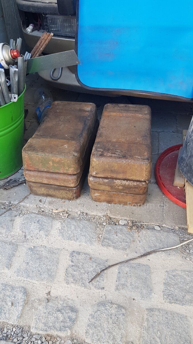

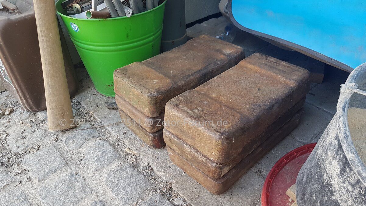

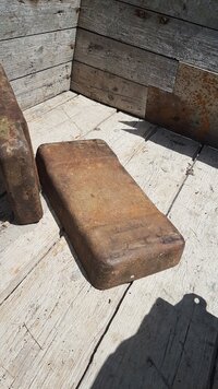

Ich habe beim umräumen die alten Frontgewichte vom 4712 meines opas in die Finger bekommen, diese hat mir mal mein Onkel vermacht.
Habe diese ansonsten aber noch nirgends gesehen.
Hat von euch jemand Infos inwiefern die angebracht wurden. Legte man diese in die Gusswanne vorne rein? Oder wurden diese von unten irgendwie festgeklemmt?
Ein Gewicht wiegt ca 25kilo. 6 Stück habe ich.
Diese lassen sich der Form entsprechend übereinander stapeln
Grüße

Die Gewichte wurden so...
1654018407318.png 1654018635575.png 1654018656657.png 1654018675217.png 1654018810860.png 1654018867327.png
angebaut, würde ich meinen. (Prospektfoto)
Nur nicht weg werfen, bitte an einen abgeben der se anbauen kann. Sonst liegen lassen bis einer kommt - aber nicht in den Schrott. ;)
Würden vom 2511-7711 passen, wenn man den Träger hat oder nach baut. :)

Ach so sieht das ganze einleuchtend aus
Weggeworfen wird da nix. Die bleiben schön da. Die fressen ja kein Heu
Wird sich mit der Zeit den rausstellen ob da ggf en Halter nötig wird oder nicht.
Danke für die Bilder :top:
