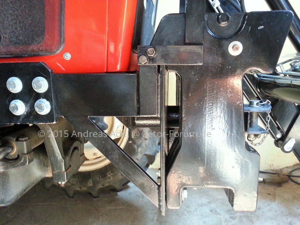

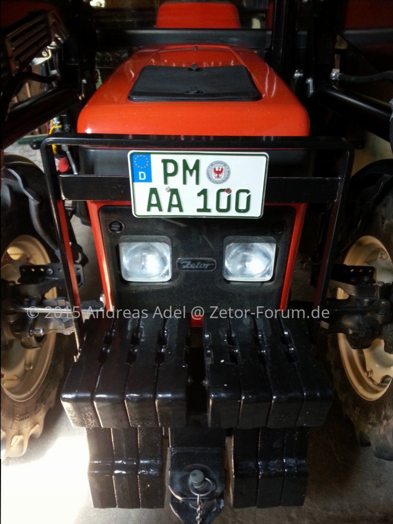

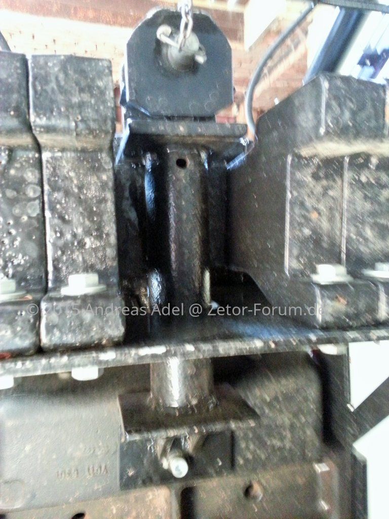

Hallo miteinander, hab heut mal ein paar Bilder von meinen Frontgewichten mit Halterung am Zetor gemacht.Vielleicht hat ja von Euch auch schon mal jemand darüber nachgedacht, sich welche anzubauen. Ich kann nur sagen ich hab es nicht bereut, dass ich sie angebaut habe. Der Schlepper hat ein viel positiveres Fahrverhalten als vorher. Er springt nicht mehr so und fährt sich irgendwie viel besser. Sieht auch viel Bulliger aus als vorher:wut5 Hat auch nicht soviel Arbeit gemacht. Die Gewichte sind vom ZT303 und die Halterung hab ich mir selber gebaut. Hätte Euch gern noch mehr Bilder gezeigt, aber der Server will will meine Bilder nicht:heul
Schöne Umbau, mit den Frontgewichten. :like
Nur - hättest du nicht das gleiche erreicht, wenn du einfach was Luft von den Reifen gelassen hättest? Baust du die bei Frontladerarbeiten nun immer wieder ab? :denk2:
Wenn man einen FL dran hat braucht man normalerweise kein zus. Frontgewicht und wenn's doch mal mehr sein muss hat man mit dem FL doch noch andere Möglichkeiten Aufzulasten.:denk
Ja, Frontgewichte "schauen gut aus" :lala aber auf Dauer wird dir die Vorderachse die zus. Belastung zurück zahlen.:achtung
Die Gewichte bleiben immer dran. Ob mit oder ohne Frontlader. Ist mir schon klar, das man mit Frontlader auch anders Auflasten kann:nolike und die Vorderachse muß das ab können. Hast schon recht mit der Belastung für die Achse, aber mir gefällt das halt vom Aussehen her und Fahren.
Die Achse kann das schon "ab" Andreas - nur wird sie halt etwas schneller verschleißen, deine Vorderreifen ebenso.
Ich finde den Gewichteträger ja schon klasse, wirklich. Hätte ich keinen Frontlader, würd ich mir den wohl nach bauen :)
Nur ist der an deinem eigentlich zu viel des guten. Mehr hat auch Tony sicher nicht sagen wollen.
