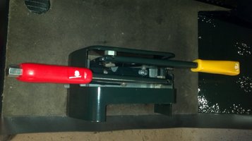

Links neben dem Fahrersitz:
Gelb (nach hinten zeigend) = Handhebel der Zapfwellenkupplung (diesen NIEMALS länger als 5 Minuten gezogen lassen!!!)
Rot (nach vorn zeigend) = Handbremse

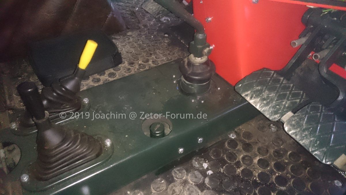

Hebel zwischen den Beinen auf dem Mitteltunnel in der Kabine:
Gelb (in Fahrtrichtung linker hinterer Hebel) = Hebel für Zapfwelle und Hydraulikpumpe:
  1. ganz nach vorn = nur Hydraulikpumpe an
  2. vorn = Hydraulikpumpe und Zapfwelle an, beides Motorgebunden
  3. Neutral = Zapfwelle und Hydraulik aus
  4. Gangabhängige Zapfwelle an (Drehzahl der Zapfwelle ist abhängig vom eingelegten Gang)
Um diesen hier gelben Hebel zu schalten (für den Frontlader also ganz nach vorne) muss der Handhebel der Zapfwellenkupplung gezogen werden, dann zählst du 21... 22 ... und bewegst dann den Hebel für Zapfwelle und Hydraulikpumpe. Der muss leicht gehen, NIEMALS Gewalt ausüben. Wenn er schwer geht, oder gar nicht, dann noch mal den Handhebel der Zapfwellenkupplung lösen, dann erneut ziehen und noch einmal versuchen. Wenn der Hebel für Zapfwelle und Hydraulik dann in der gewünschten Position ist, den Handhebel der Zapfwellenkupplung wieder sachte lösen. Fertig.
Soll die Hydraulikpumpe (oder Zapfwelle) länger als 5 Minuten ausgeschalten werden, dann den Hebel für Zapfwelle und Hydraulikpumpe wieder auf Neutral stellen (Prozedere wie zuvor)
Schwarz, links im Bild = Schalthebel der Gruppen (Hase/Schildkröte) für Straße oder Acker
Im Bild oben rechts = Gangschalthebel
Im Bild unten Rechts = Fußbremse
