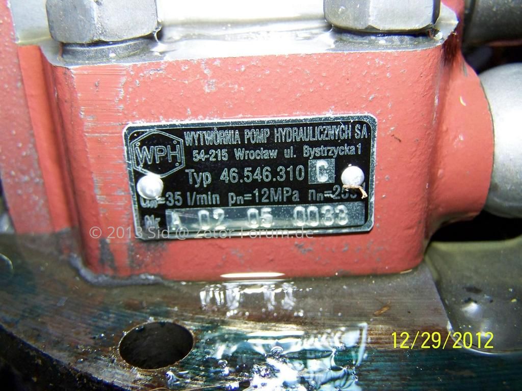

Hallo Karsten,
ist die in deinem 5011er drinnen? Na dem ersten Staunen wegen des Typenschildes (meine hat keins), hab ich mal fix Google bemüht - WPH ist ein polnischer Druck- und Vakuumpumpen Hersteller: http://www.wph.de
Aber das tut ja nix zur Sache... :)
Im Reparaturhandbuch steht weiterhin, das die 20l/min bei 1250 Upm Motordrehzahl erreicht werden müssen, wenn die Pumpe noch ok ist. Was passiert oberhalb der Drehzahl? Vermutlich flacht die Leistungskurve dann erheblich ab, so das man am Ende vielleicht 25 l/min erreicht. :denk2:

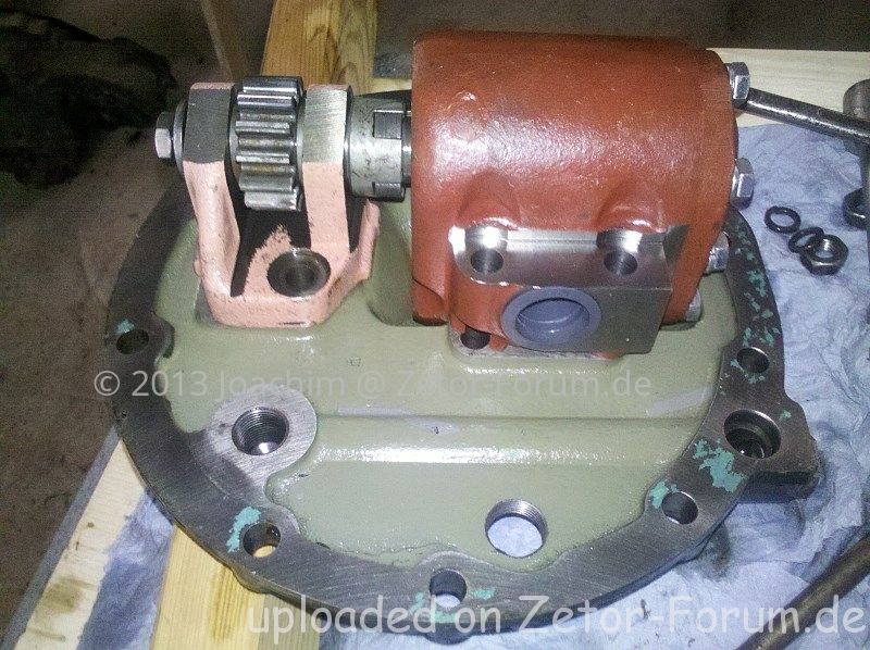

Hier mal Fotos meiner Pumpe - frisch gewaschen :D
hydraulikpumpe_sauber_01.jpg hydraulikpumpe_sauber_02.jpg hydraulikpumpe_sauber_04.jpg
... na toll. :trost:
Dann muss es bei meinem wohl bei den 20l/min bleiben - es sei denn... die Pumpe von der Serie 2 ( 5211, ...) bringt tatsächlich von Haus aus mehr (mehr Pumpenvolumen zB. und dadurch bei gleicher Drehzahl mehr l/min... o_O
Das wären dann auch noch Infos, die man zum Hydraulik-Umbau Thema hinzufügen könnte und sollte. :)
So - wir haben dann mal getestet und gleich noch dokumentiert:
Die normale Pumpe von der Serie 2 ( 5211,...) passt auch in einen 5011 und damit sicher auch in die meisten älteren Typen aus der UR1 Reihe. :ok:
Wenn man nun noch ne 30l/min Pumpe die in nem 5211,... passt hat, sollte 30l/min beim 5011 auch möglich sein...
