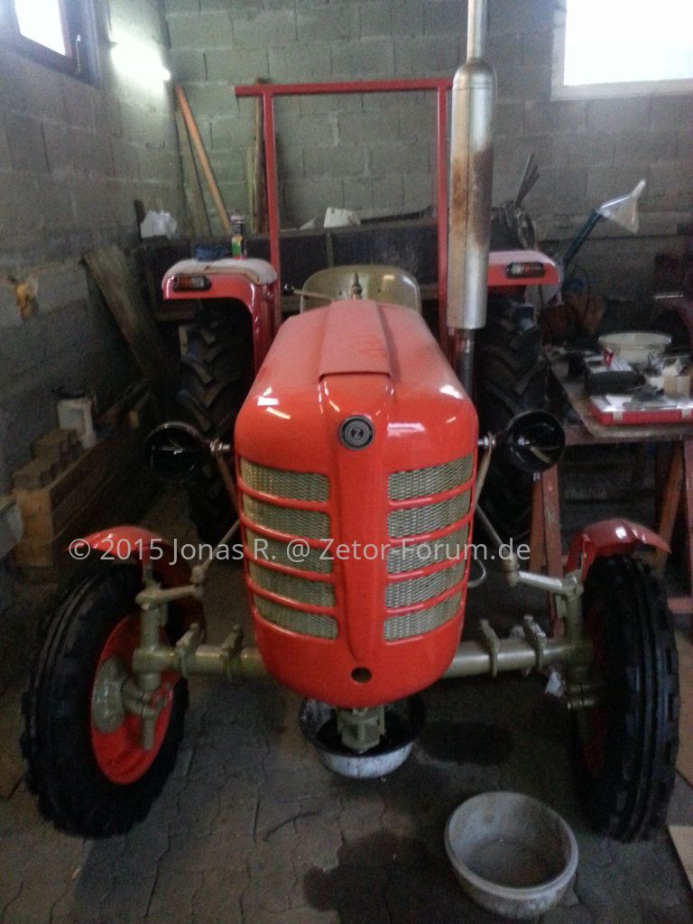

Es ging wieder vorran
-alle Elekrtoteile und Lampen besorgt
-Überrollbügel umgebaut und lackiert
-Verschlissene Teile am Mähbalken ersetzt und ihn sauber gemacht

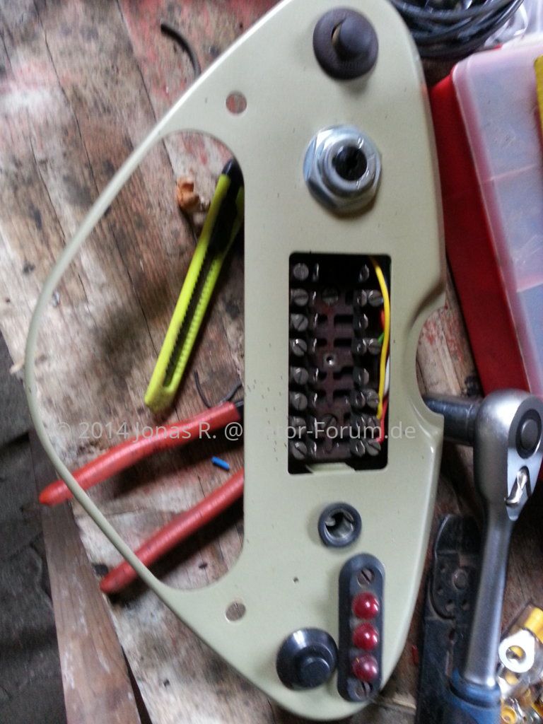

hallo,
kann mir vielleicht jemand sagen, wo das Masse-kabel/band mit dem block verbunden wird? habe mir das beim abschrauben leider nicht gemerkt.
viele grüße
jonas
Hängt bei meinem an der Anlasser Befestigung.
Beim 5011 geht das nur an die Kupplungsglocke, aber direkt an den Anlasser ist sicher die bessere Variante.

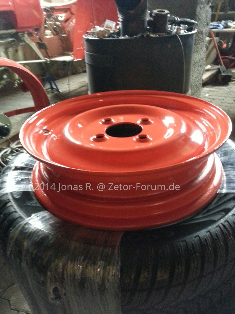

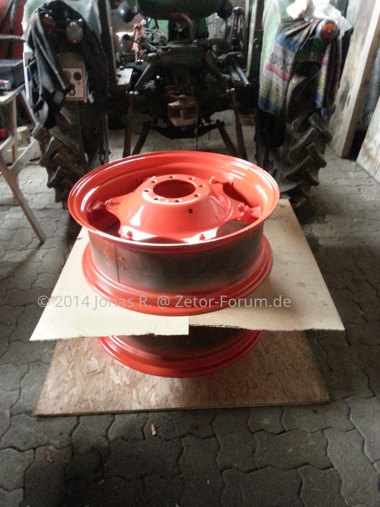

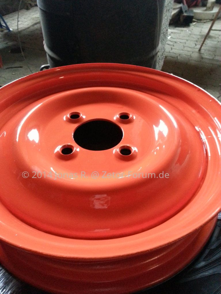

-Felgen sandgestrahlt und lackiert
-Elektrik bis auf das Amaturenbrett verlegt

Moin Jonas.
Wow - die Felgen schauen wirklich klasse aus. Wieder selber lackiert oder machen lassen? Felgen lacken ist ja bekanntlich nicht so mein Ding und dann bei den aktuellen Temperaturen
Dann hast du ihn also zum Frühjahr wieder beisammen
Mein Cousin ist für das Lackieren zuständig In der KFZ werkstatt wo er arbeitet wird auch sehr viel an alten Porschetraktoren gearbeitet und da wird jeder in "die Kunst des Lackierens" eingeführt . Zu meinem Glück
Für den Zetor hat er sich jetzt extra Nierderdruck- lackierpistolen besorgt und das Ergebnis spricht ja für sich
Das Aushärten dauert halt was länger bei den Temperaturen, geht aber alles

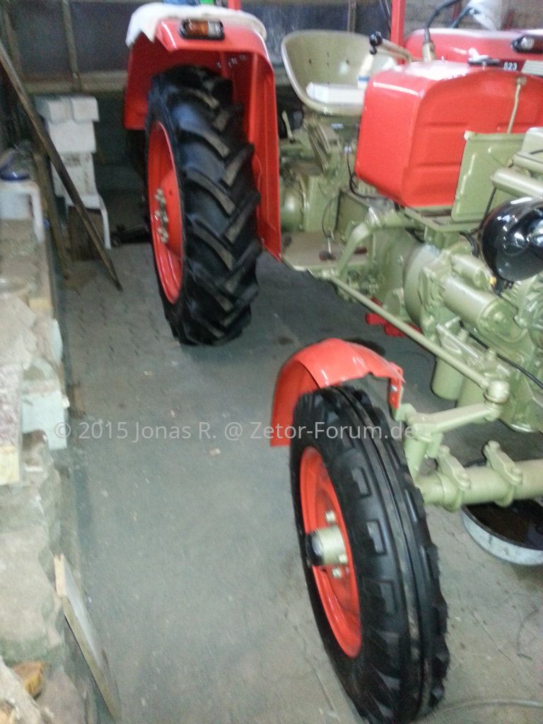

Es ging mal wieder weiter

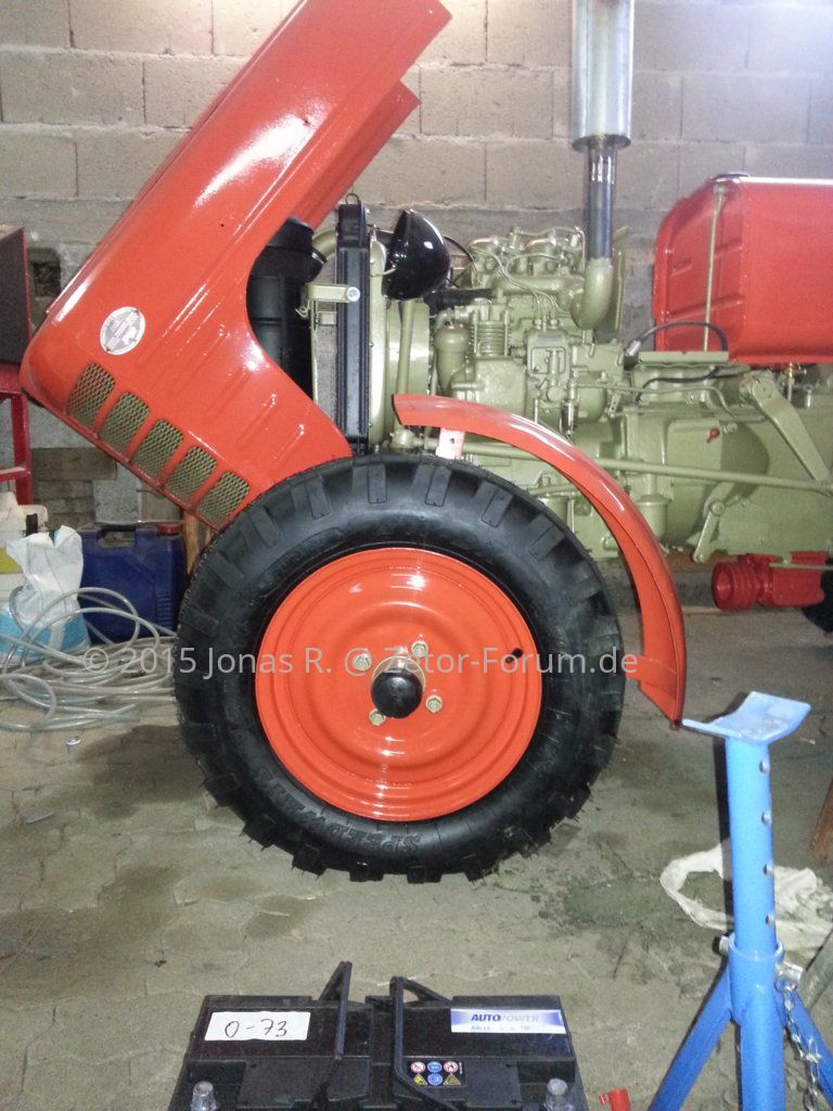

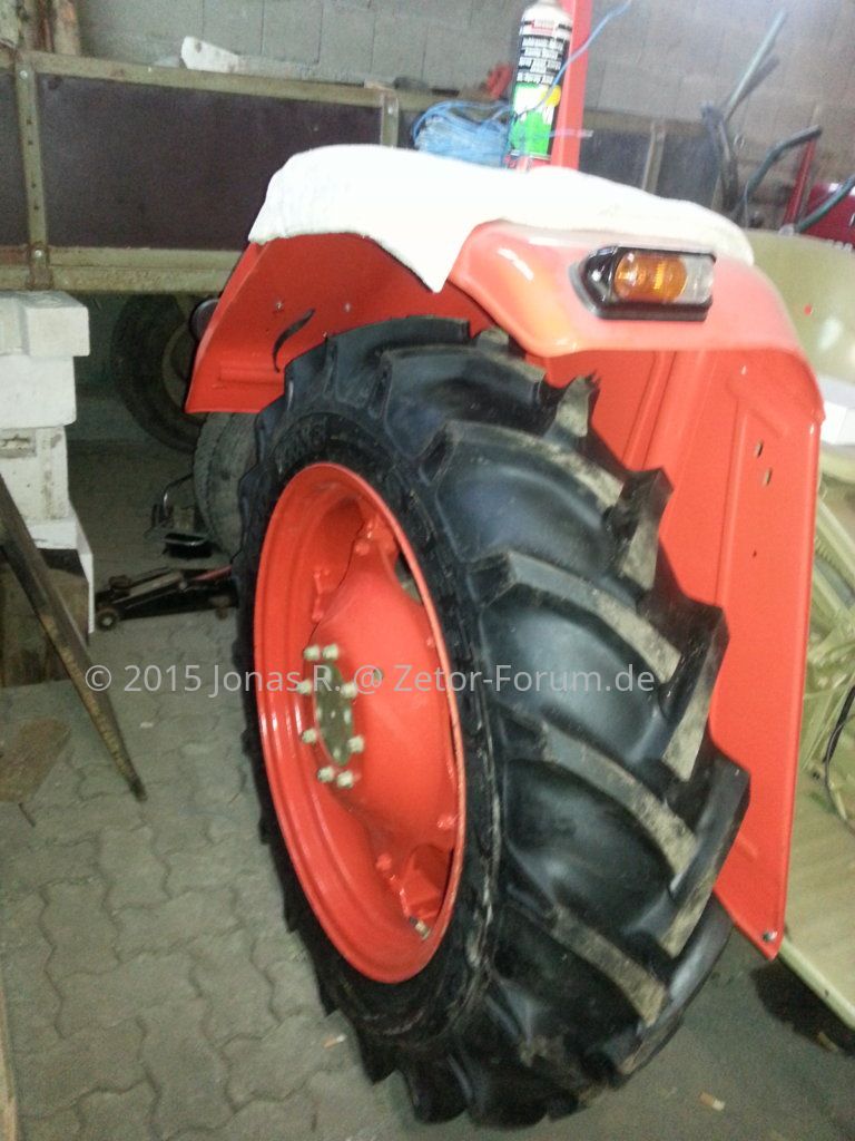

Haben die Reifen aufgezogen und die Räder montiert.
Es hat sich herausgestellt, dass die neuen Kotflügel hinten ein ganzes stück größer sind als die Originalen. Optisch ist das jetzt nich so schön, aber kaum zu ändern... am ehesten würde es sich wahrscheinlich anbieten auf 32 zoll Räder umzusteigen, aber jetzt bleibt es erstmal so
Morgen und Übermorgen gehts dann an den rest von der Elektrik und an alles Andere was noch zu erledigen ist und dann wird vielleicht auch mal geschaut ob wir ihn wieder ans laufen kriegen

Gabs damals unterschiedliche Radkstengrößen? Ich mein beim 5011 ist auch viel Platz drunter im Vergleich zu den größeren Typen, aber da war das früher schon so.
Sieht aber weiterhin sehr schick aus dein Projekt und klasse das es weiter geht. Was fehlt nun eigentlich noch für einen Probelauf?
Ob es unterschiedliche Radkastengrößen gab weiß ich leider nicht... Jedenfalls waren die originalen kleiner... .
