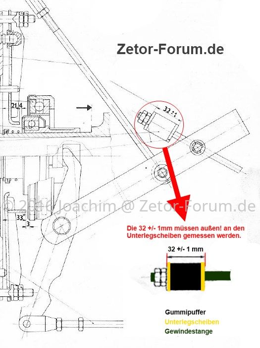

Am WE habe ich nochmal einen Versuch bezüglich der Getriebebremse gewagt.
Den Gummi raus und ne Feder rein. Dann so eingestellt, dass beim Kuppeln der Hebel anliegt und beim Auskuppeln der Hebel Luft hat.
NÜSCHT hat es geholfen. Hochschalten geht wie gewohnt gut ABER Runterschalten ist nicht drin.
Ich werde mal noch bei Gelegenheit die Schlauchnummer von Joachim testen aber wenn das nicht zieht bleibt es so. Hab langsam die Faxen dicke damit.

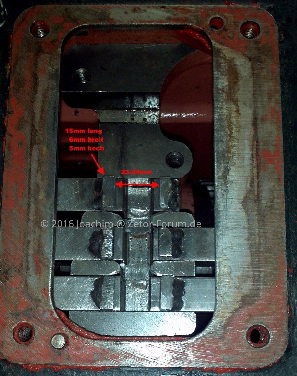

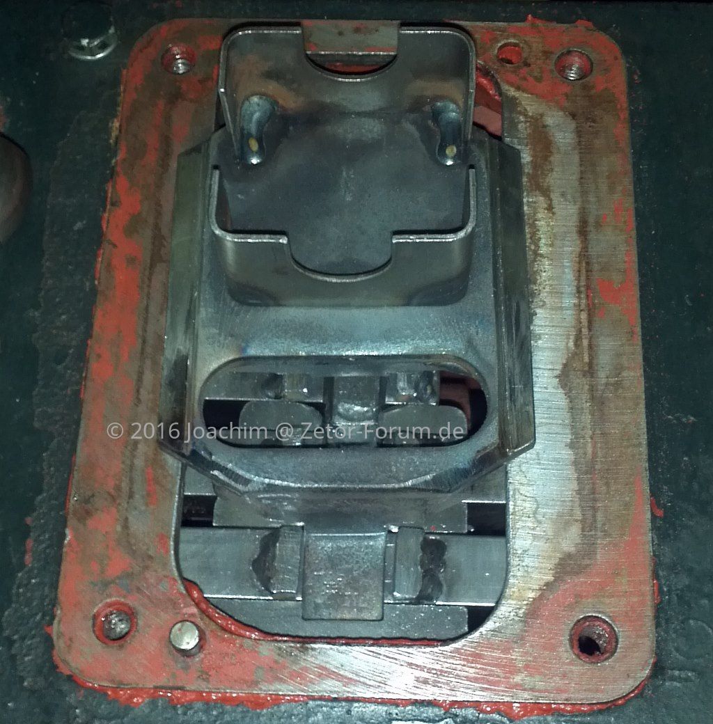

Ja, und genau dafür gibt es von Zetor seit Anfang der 90iger eine saubere Umbauempfehlung die jeder selbst machen kann:
Details gibt es dazu im LEXIKON hier im Forum.
