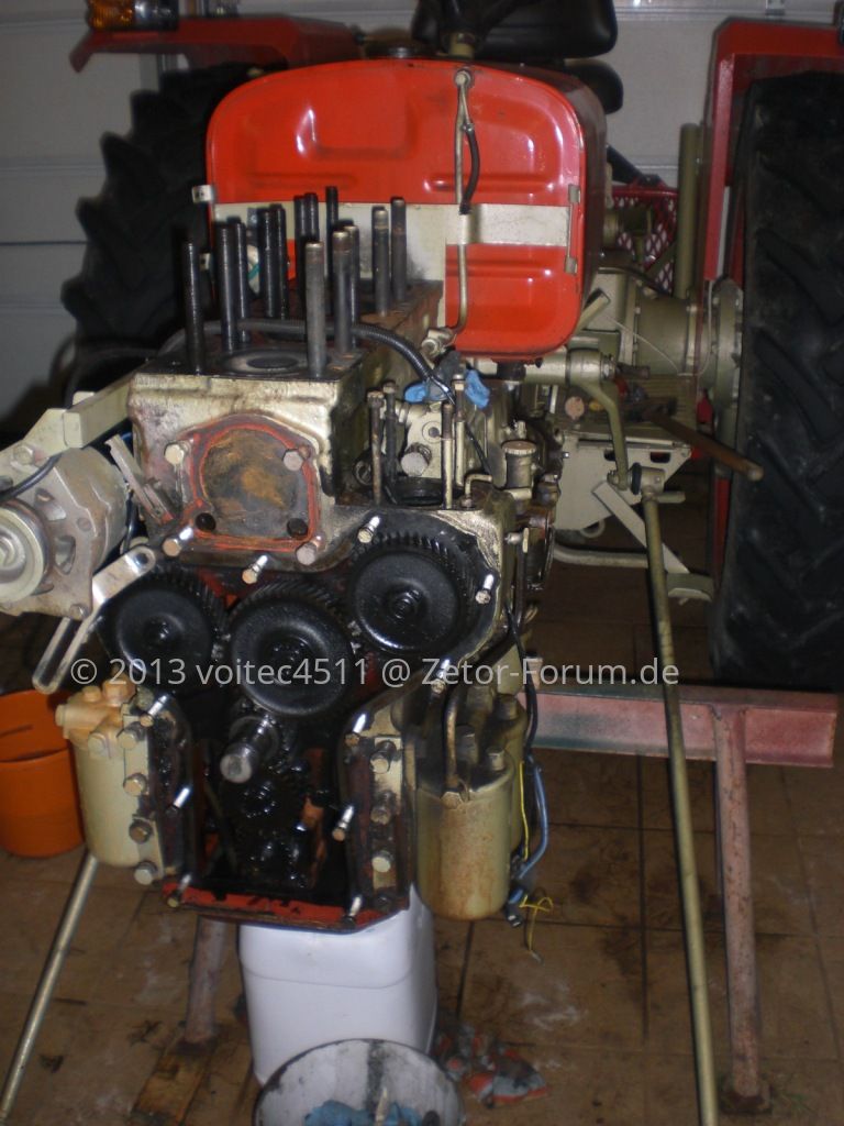

die Steuerräder hast du auf die Markierungen zuvor gedreht? Wichtig! Die ESP muss auch raus, bei der Gelegenheit kann man da gleich mal die Förderpumpe abbauen und nach dem Zustand der Nockenwelle der ESP schauen. Ölstand der ESP ebefalls kontrollieren bzw. direkt mal wechseln - das macht eh viel zu selten jemand.
