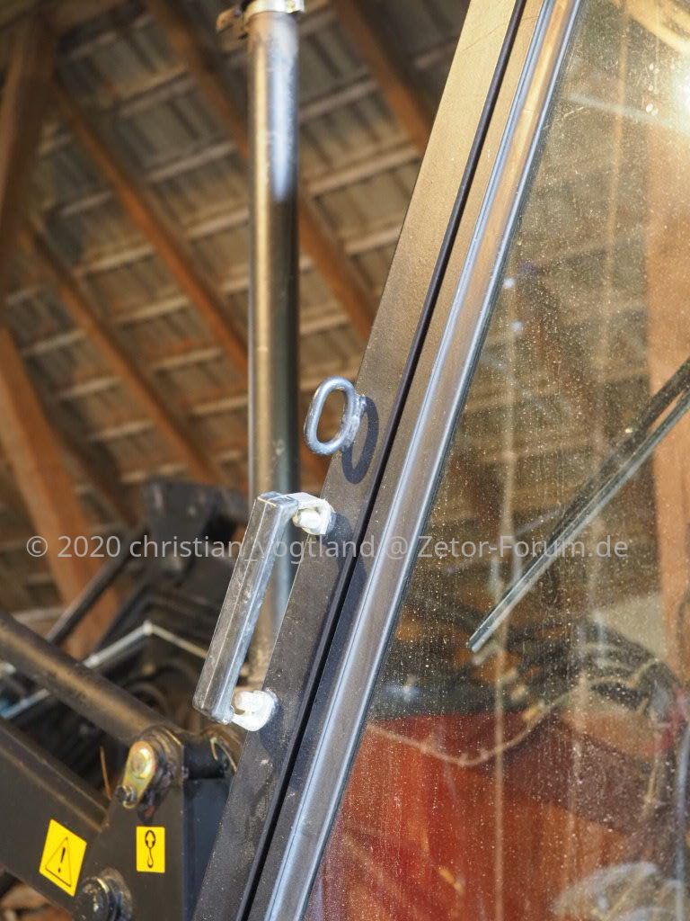

kann mir jemand sagen was das für angeschweißte Ringe an den 4 Kabinenpfosten am 4340 sind?
Um Fahnen zur WM befestigen zu können?
Wenn die mal runter muss oder gekippt werden soll, kann und soll man die Ösen nutzen. z.B. mit einem Portalkran, den früher alle Werkstätten hatten. Da hat Zetor damals einfach mal gut mitgedacht. Heute kannst da erstmal suchen, denn die Punkte sind selten so offensichtlich angelegt.

Das war der Händler der den damals verkauft hat.
