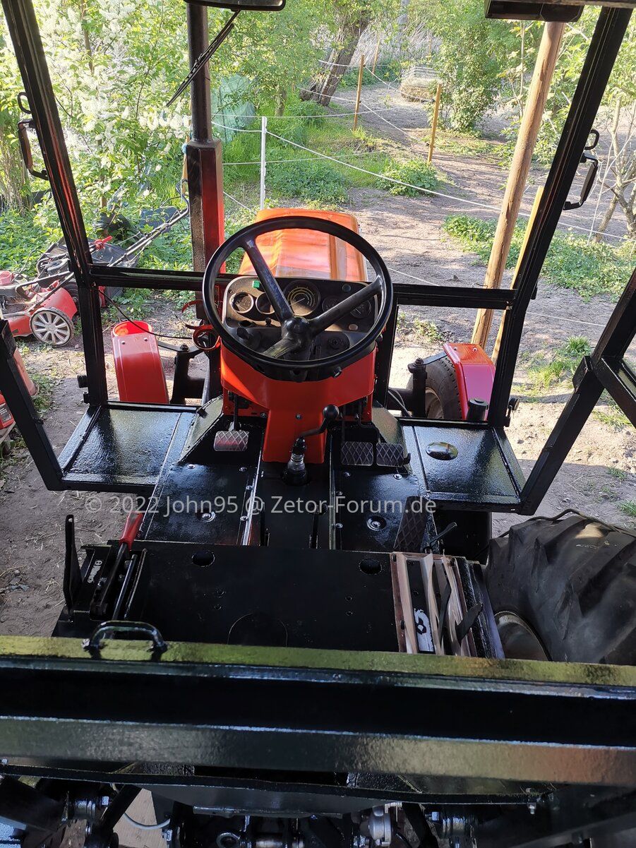

Hallo ihr 5011er Spezies!
Ich lese hier nur immer interessiert mit. :D

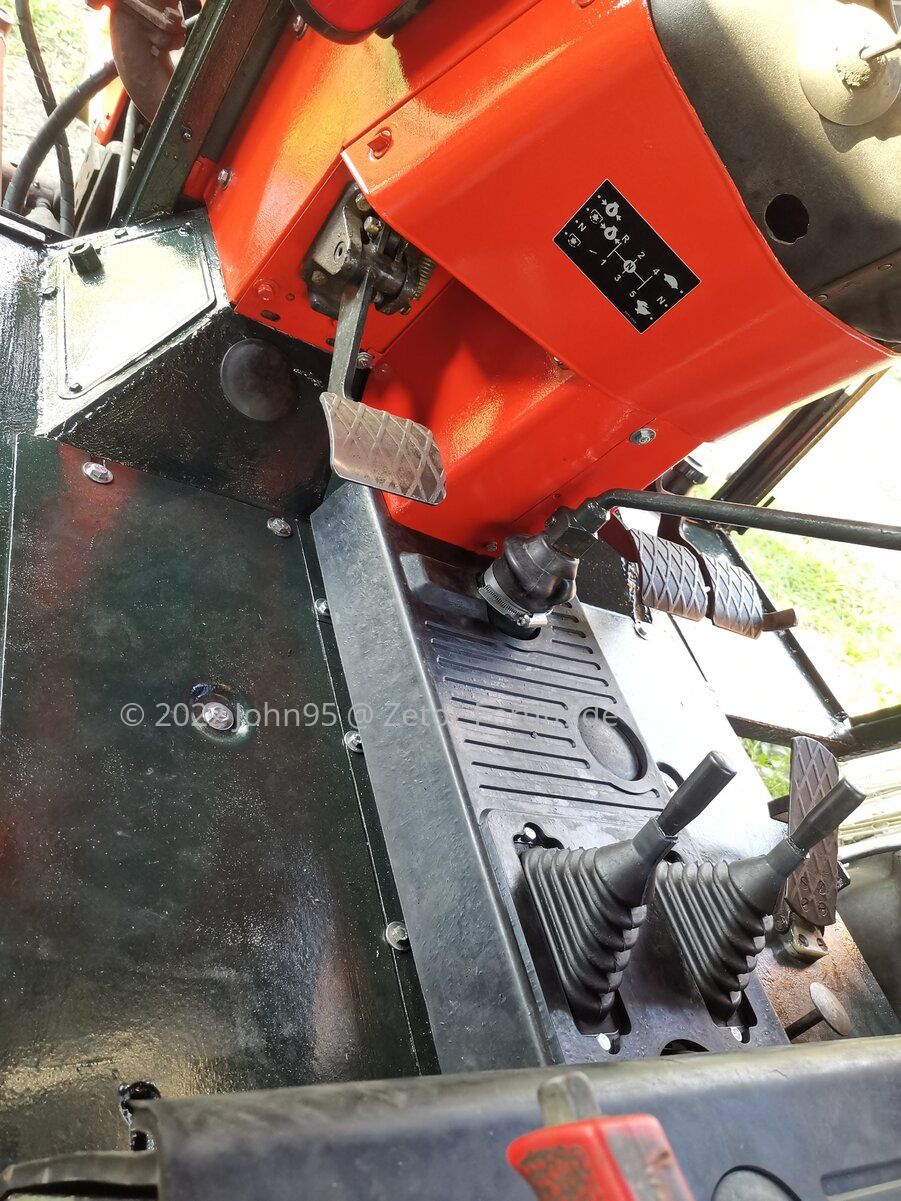

Nun habe ich auch die Fotos studiert und mir ist wieder mal das Gaspedal aufgefallen.
Mir ist in Erinnerung, das das Gaspedal ( 5011, 5211 usw.) serienmäßig ungewöhnlich weit rechts, hinten positioniert ist.
Könnte man Dieses nicht etwas weiter nach vorn bringen, um sich beim Gas geben, nicht so den Fuß zu verrenken? Oder ist dazu unten drunter der Dieseltank im Weg? :unsure
Umbauten da, sah ich noch keine.
Vielleicht ist es bei kleinerer Statur aber auch nicht so wichtig. Mir war es immer, bei meinen langen Gräten, ein wenig unschön. ;)
Ein Stück ginge, man muss halt aufpassen nicht zu dicht an die Bremspedale zu kommen um da nicht in Konflikt zu geraten, gerade bei großen Arbeitsschuhen.
Ich hatte das auch schon mal überlegt, am schönsten wäre ein "hängendes" Gaspedal statt des "stehenden". Wahrscheinlich werde ich das stehende bei der Fahrt nach Dorsten richtig hassen lernen, aber bisher hat mich das noch nicht so sehr gestört das ich das hätte umbauen wollen. Wichtig ist das es nicht zu steil steht, spricht richtig eingestellt ist und auch die verwendete Rückzugsfeder spielt ne Rolle wie gut das ist oder eben wie schlecht.
Ich bin aber auch nur 1,80 und damit nun nicht gerade groß... :ka:
Wenn ich so drüber nachdenke... nice wäre ein hängendes Gaspedal, elektronisch. Das ganze an nem kleinen Controller und dann die ESP mittels Aktuator ansprechen. Hätte den netten Nebeneffekt dass man dann gleich noch ein elektronisches Handgas hätte (kann man schön an den rechten Radkasten bauen) und... man könnte damit und mittels Drehzahlsensor (besser 2 um bei Ausfall redundant zu sein) dann vielleicht sogar ne aktive Leerlaufdrehzahlregelung einrichten oder sowas wie Drehzahlspeicher wo man dann einfach auf nen Knopf drückt und er eine zuvor hinterlegte Motordrehzahl anfährt z.B. für Zapfwellenarbeiten...
Elektrische Gaspedale gibts wie Sand am Meer, nen Controller sollte sich finden lassen und der Rest wohl auch (vielleicht ein kleiner Raspi für die Komfortfunktionen?).
Ich hätte auch schon ne Idee, welche Firma ich mit der Idee mal belästigen könnte, die sowas ggf. umsetzen könnten - wäre n schönes Winterprojekt.

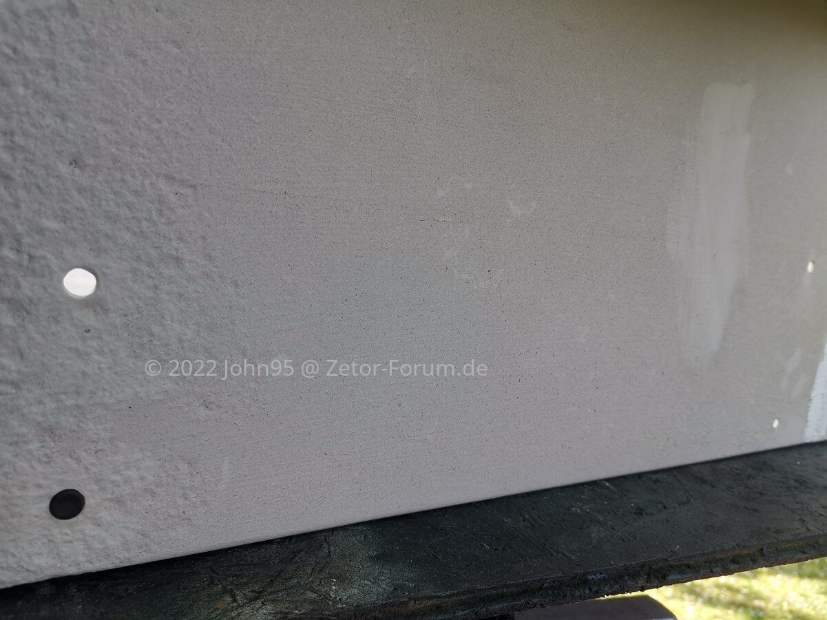

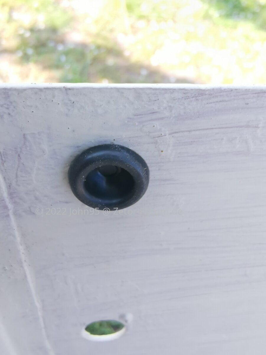

Zwecks sinnlose Bohrungen vom Vorbesitzer und die vier Bohrungen für den Notsitz...
Habe nämlich Blindstopfen geschossen, sieht doch Edel aus oder was sagt ihr?

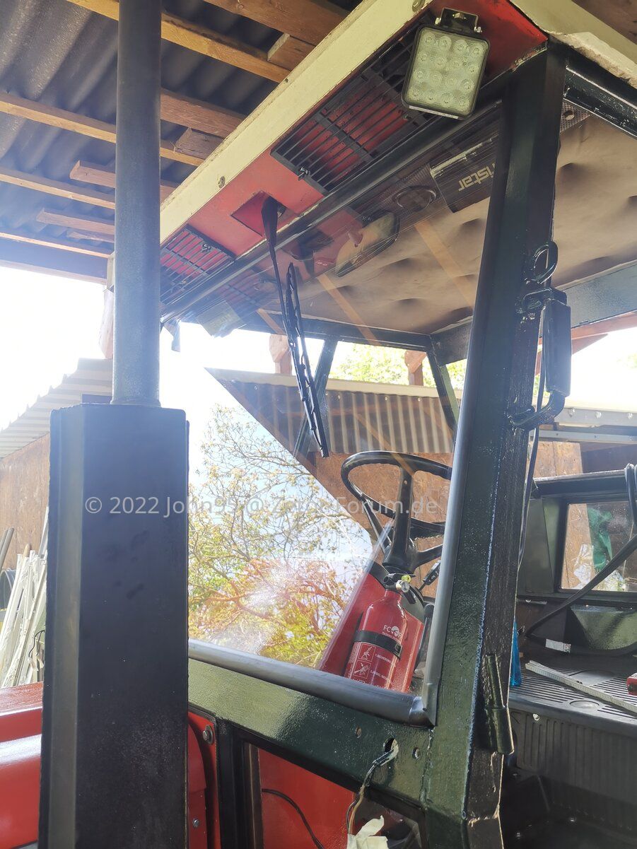

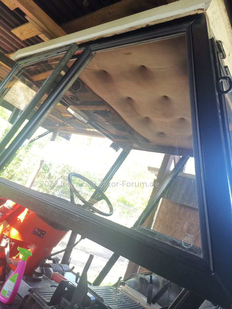

Frontscheibe ist nun drin :dance
Selbst nen neuer Scheibenwischer hat er bekommen.

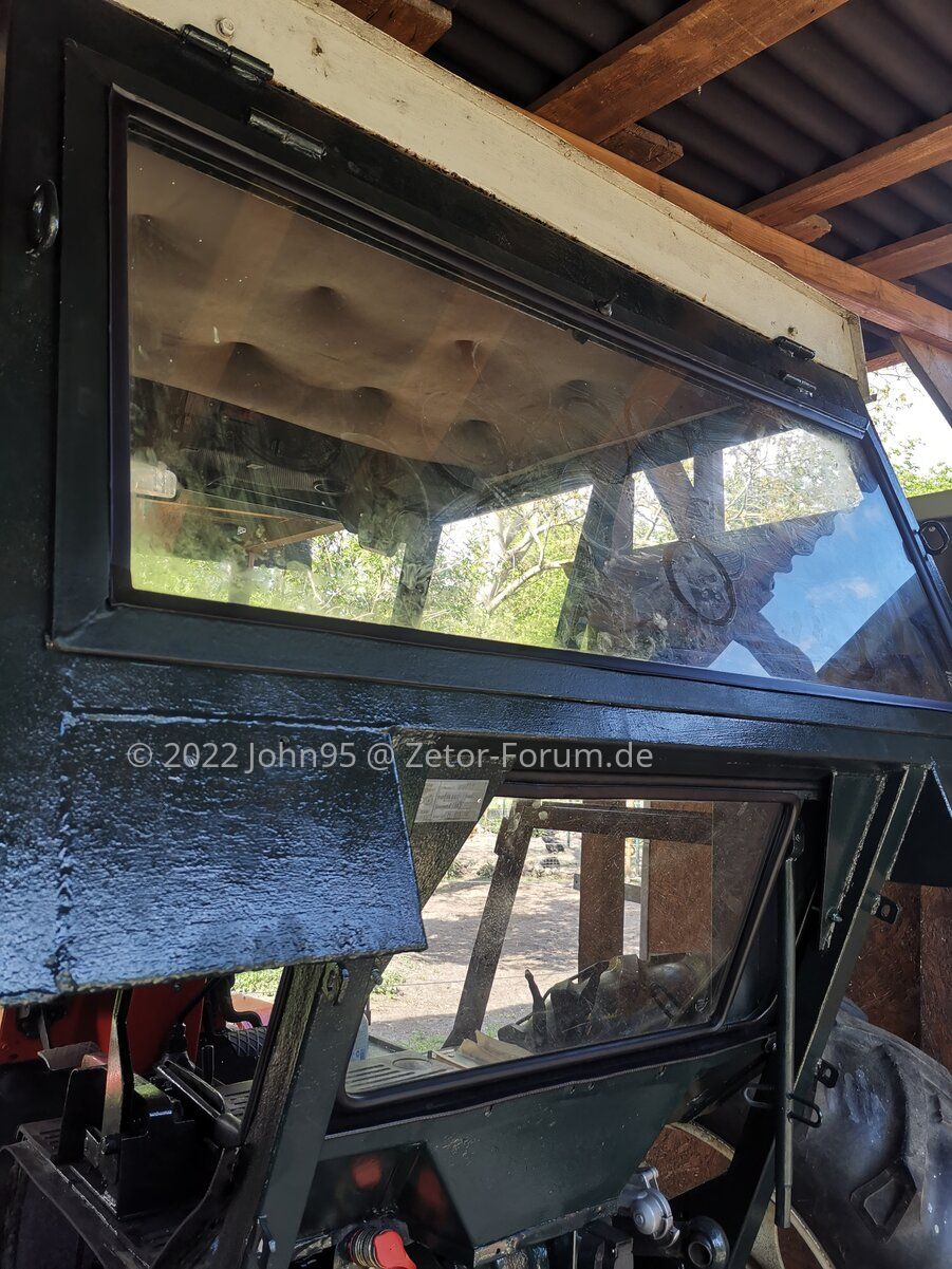

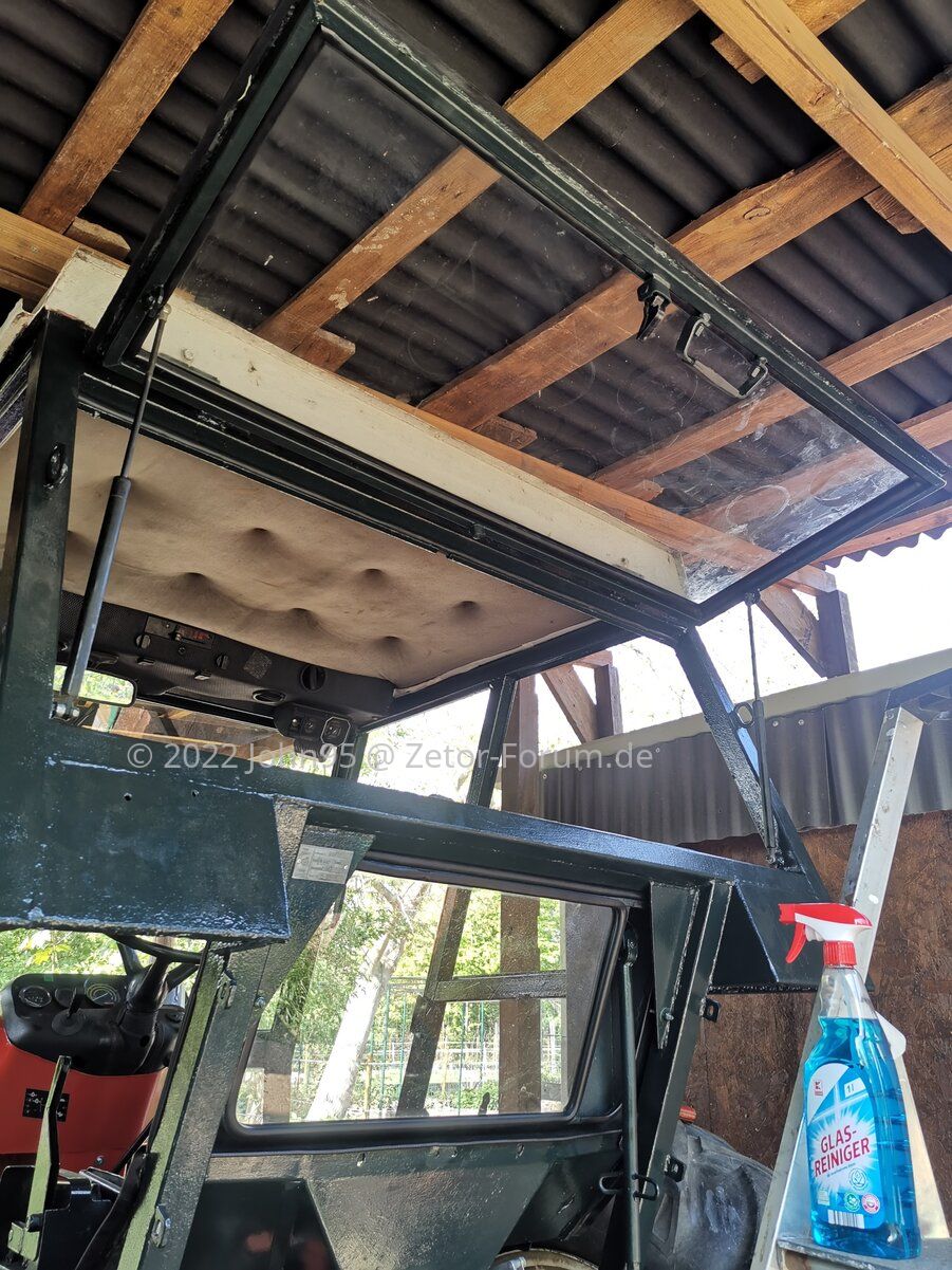

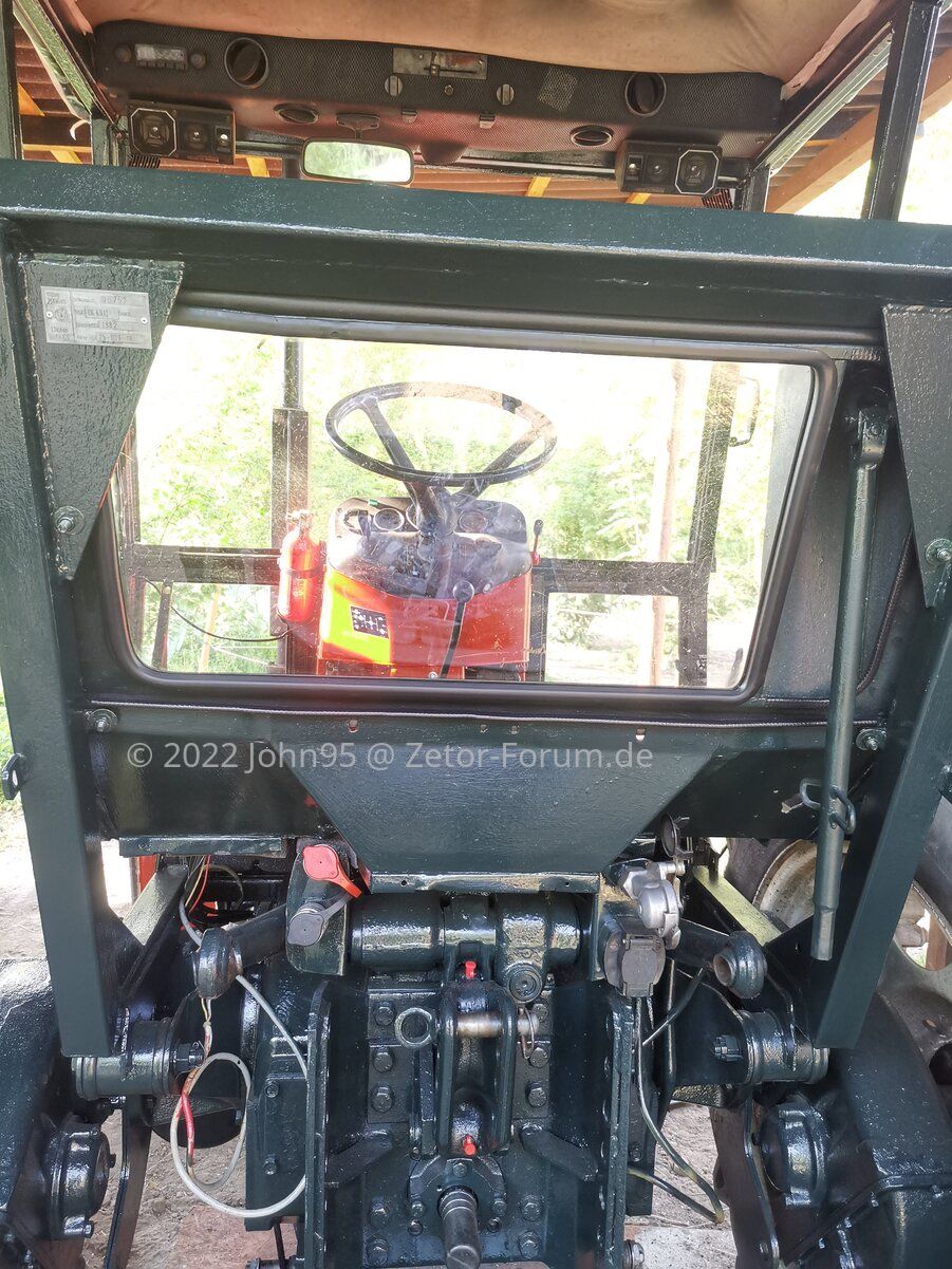

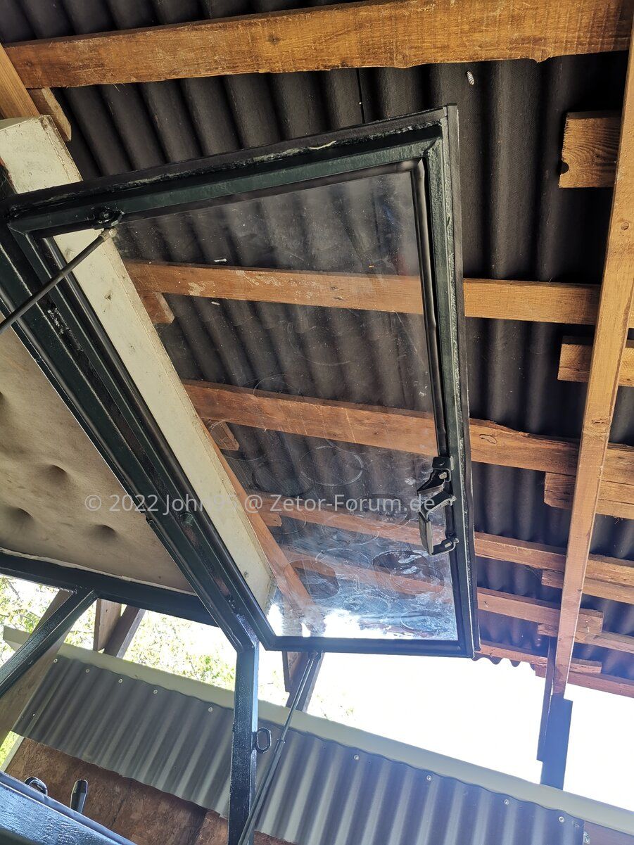

Heckscheibe ist nun auch wieder drin, alles fein abgedichtet sodass Wasser nicht eindringen kann.
Ich muss gestehen Scheiben einbauen nimmt sehr viel Zeit in Anspruch!

Jemand ne Idee wo ich das „Moosgummi Profil Profilgummi" für die Tür her bekomme?
Habe die Nacht mal gegoogelt, leider bin ich nicht fündig geworden.
Die Dichtung für die Seitenscheiben gab es nur als Meterware, filigrane Arbeiten sind nicht so meins.... :lala
Da musste heute die Freundin mit ran, nützt alles nichts... :rotwerd5
Hat Sie doch fein hinbekommen, die Ecken wollen wir noch verkleben, damit kein Wasser ne Chance hat.
