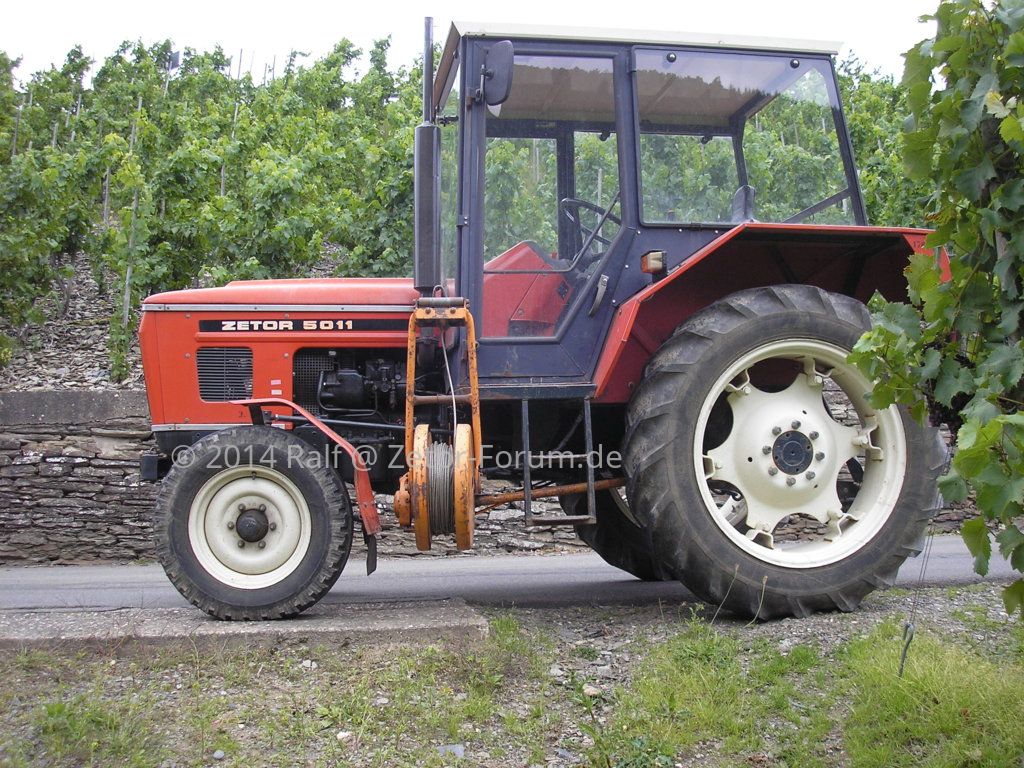

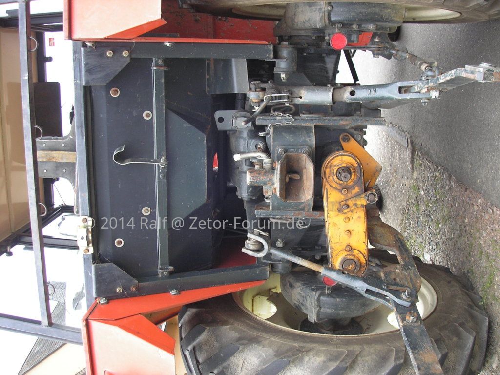

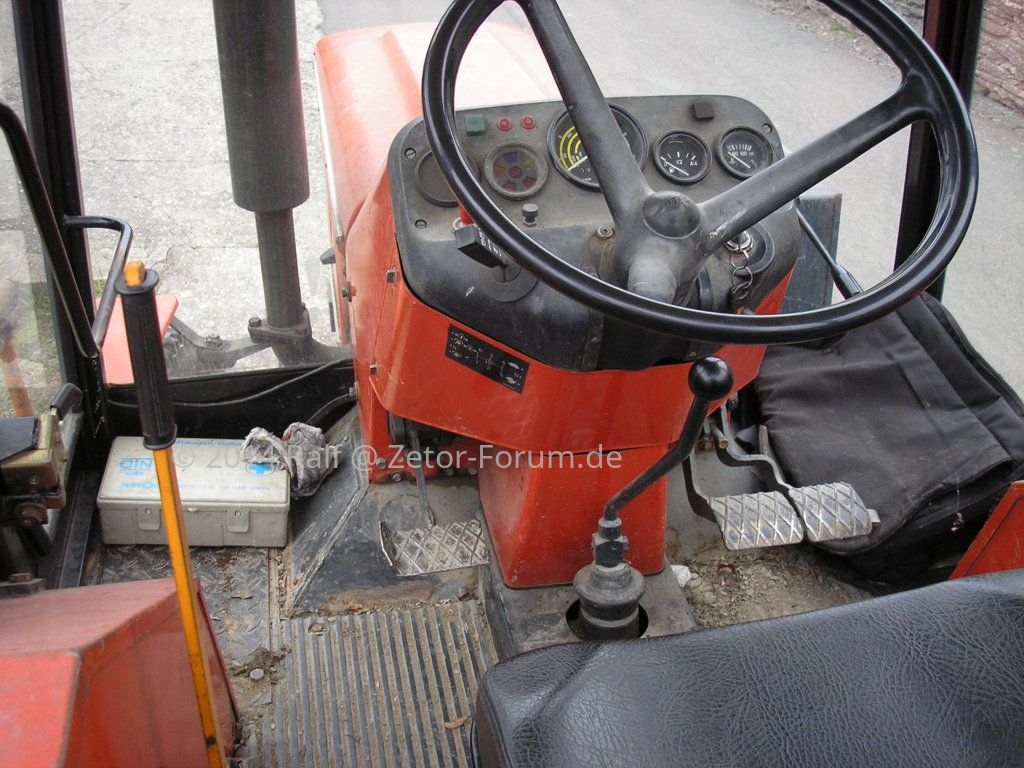

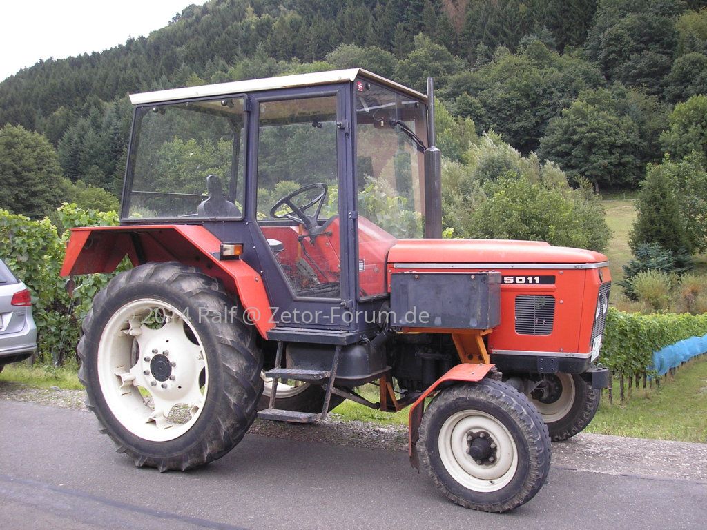

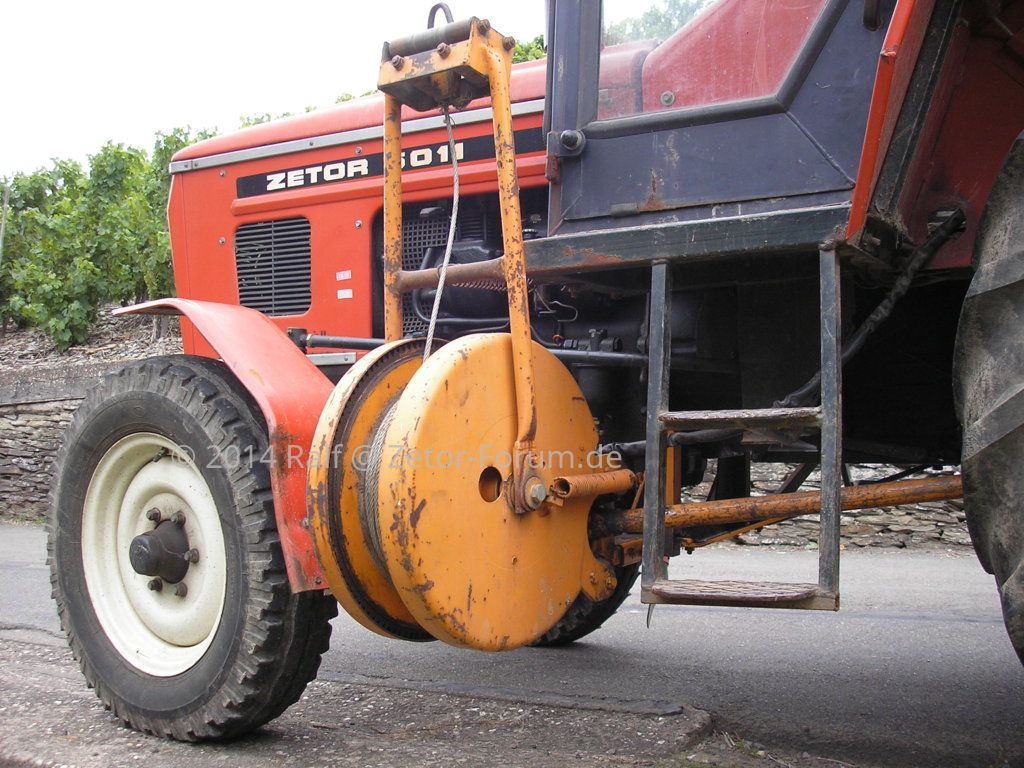

So, jetzt mal ein paar Bilder.
Die Seilwinde brauche ich zur Arbeit im Weinberg, um z.B. die vollen Traubenkisten mit einem Schlitten hoch zu ziehen.
Die Seilwinde wird von der Zapfwelle über einen Kettenantrieb angetrieben. Deshalb musste der linke Unterlenker ausgeklinkt und unten neu verstärkt werden, siehe Foto3. Und die Battrie ist auf der
Viel mehr muss der 5011 auch nicht machen ausser den Seilzug- und Transportarbeiten im Weinberg.
Einen Acker hat er noch nie gesehen ...
Viele GrÜsse, Ralf
Super und lieben Dank für die Fotos.
Wieder ein gut erhaltener Vertreter der ex Cabrios mit Fritzmeyer Kabine, leichter Vorberachse und vor allem noch gut beisammen. Die Winde ist mal ne interessante Lösung, hab ich so noch nie an einem Zetor gesehen.
