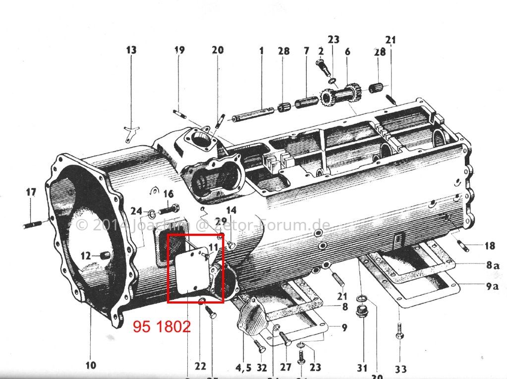

War denn auch das geforderte Spiel von 4mm zwischen Ausrücklager und Ausrückfingern am Automaten noch da? Lass deinen Sohn doch mal bei ausgeschaltetem Motor die Kupplung treten während du durchs Loch schaust ob sich das Ausrücklager leichtgängig im Rahmen seiner Möglichkleiten bewegt. Wenn ja, dann musst du das:
Im Forum war von einer Ölerleitung für die Kupplungsachse die Rede.
nicht weiter ins Kalkül ziehen. Auf dem Gussteil des Zapfwellenausrücklagers (das große) müsste oben drauf ein etwa 2x3cm kleines Schwämmchen sein wo das Öl aus der Leitung kommend drauf dröppelt. Aber dort wird nur sehr sparsam geölt!
Quelle: Ersatzteilkatalog Zetor 4911-6945

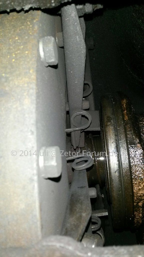

Ich habe heute Bilder von den Hebeln gemacht. Die Fahrkupplungshebel scheinen vorne wo sie betätigt werden sehr abgenutzt.
Den Fettnippel habe ich gefunden. Aber die fehlende Schmierung verursacht das Problem nicht. Das Ausrücklager funktioniert.

Wir konnten das Kupplungsproblem übrigens durch die Luke lösen.

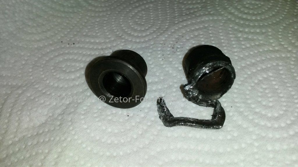

An einem der Hebel, der die Kupplungslamellen zieht war der Hebellagertopf (das zylinderhutartige Töpfchen was in den Hebel eingesteckt wird) verschlissen.
Zwei Hebel funktionierten, dieser eine nicht mehr.
Das größte Problem war das alte Teil heraus zu bekommen. Ich habe fast 3 Stunden gebraucht um es Span um Span aus dem Hebel zu schälen. Durch den Verschleiß ging es nicht mehr durch das Loch zurück. Da der Hebel selbst von einer Feder gehalten wird, die man durch das Loch besser nicht löst, konnte ich den Hebel nicht ausbauen. Bei nur -2 Grad ging das aber mit allerlei Spitzzangen und einer speziell angeschliffenen Kneifzange dann doch noch ganz gut. Auf jeden Fall besser als das ganze Vieh zu teilen:like

Hier noch 2 Bilder. Auf dem Papier links das neue Lagertöpfchen, rechts das Alte.
