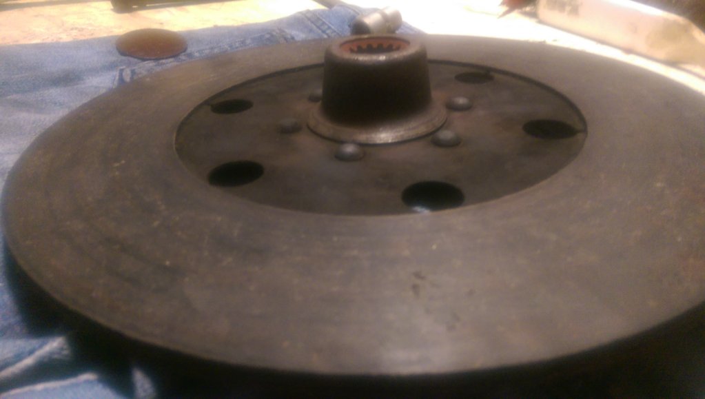

hallo ich habe mal ne frage ich habe bei meinen 4712 die kopplung ausgebaud und jetz weis ich nicht wie die kopplungscheibe furs getriebe richtig ein gebaut wird mit der langewellen (so wie auf dem foto ) aufnahme zum motor oder zum getriebe hin zeigen
imag0455-jpg.8864
Hallo nach Holland und :welcome. :)
Die lange Seite gehört nach vorn, zum Motor/Schwungrad hin.
Vor der gleichen Frage stand ich vor 1,5 Jahren auch mal... ;)
