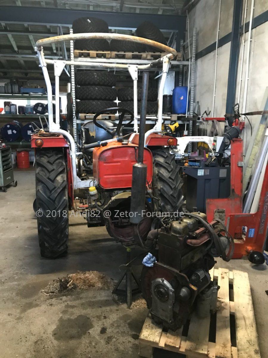

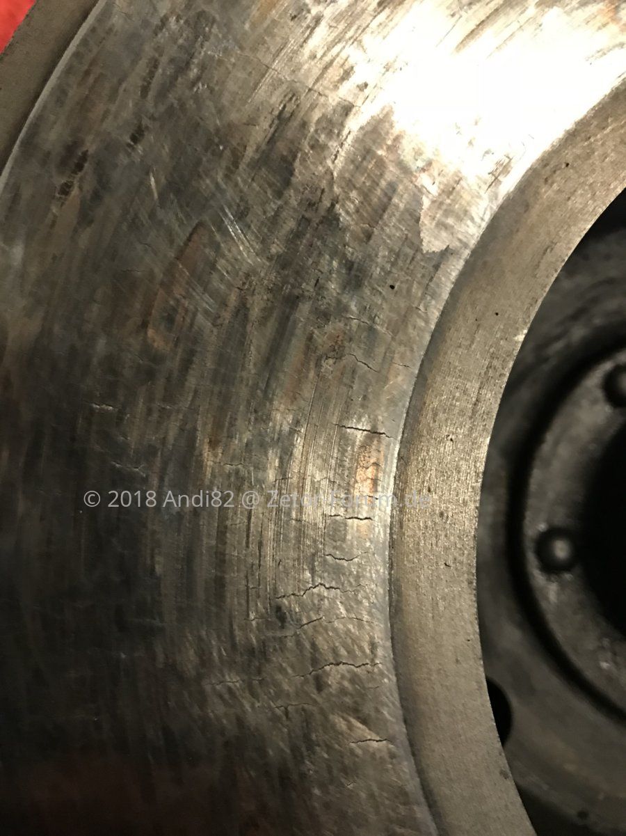

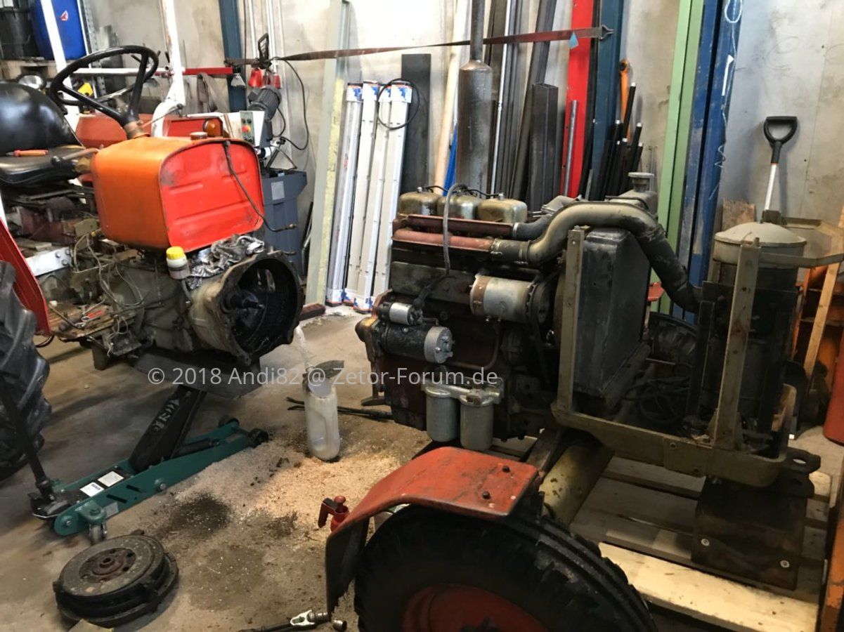

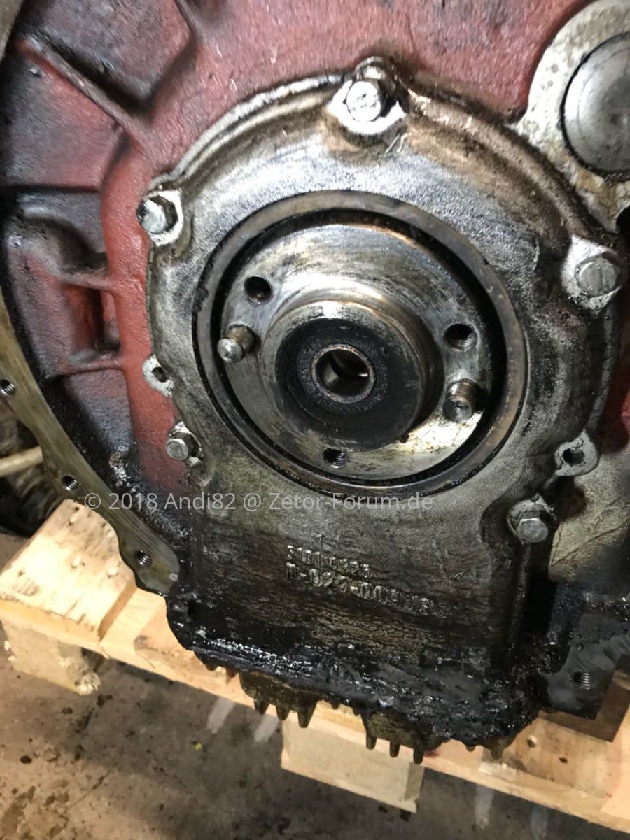

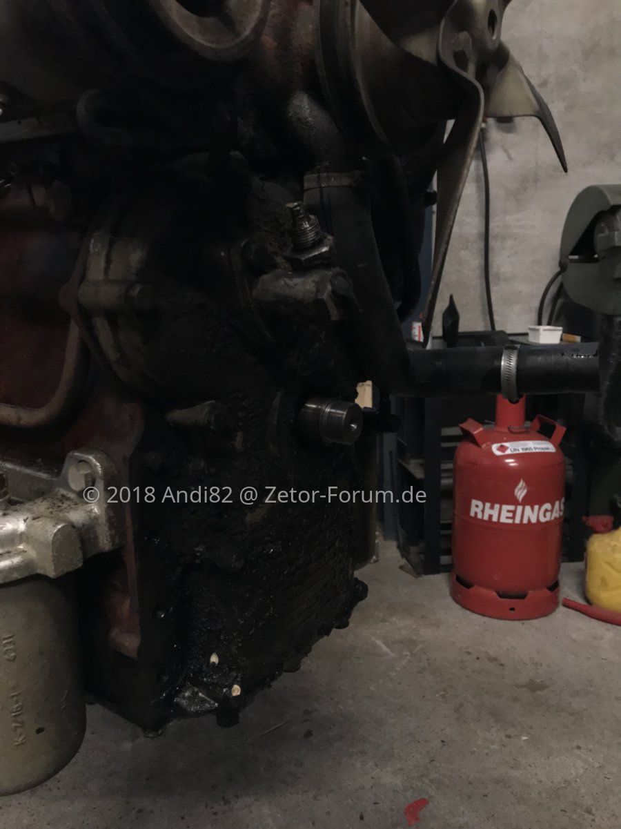

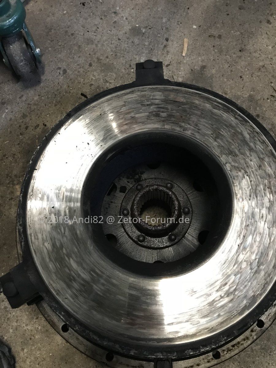

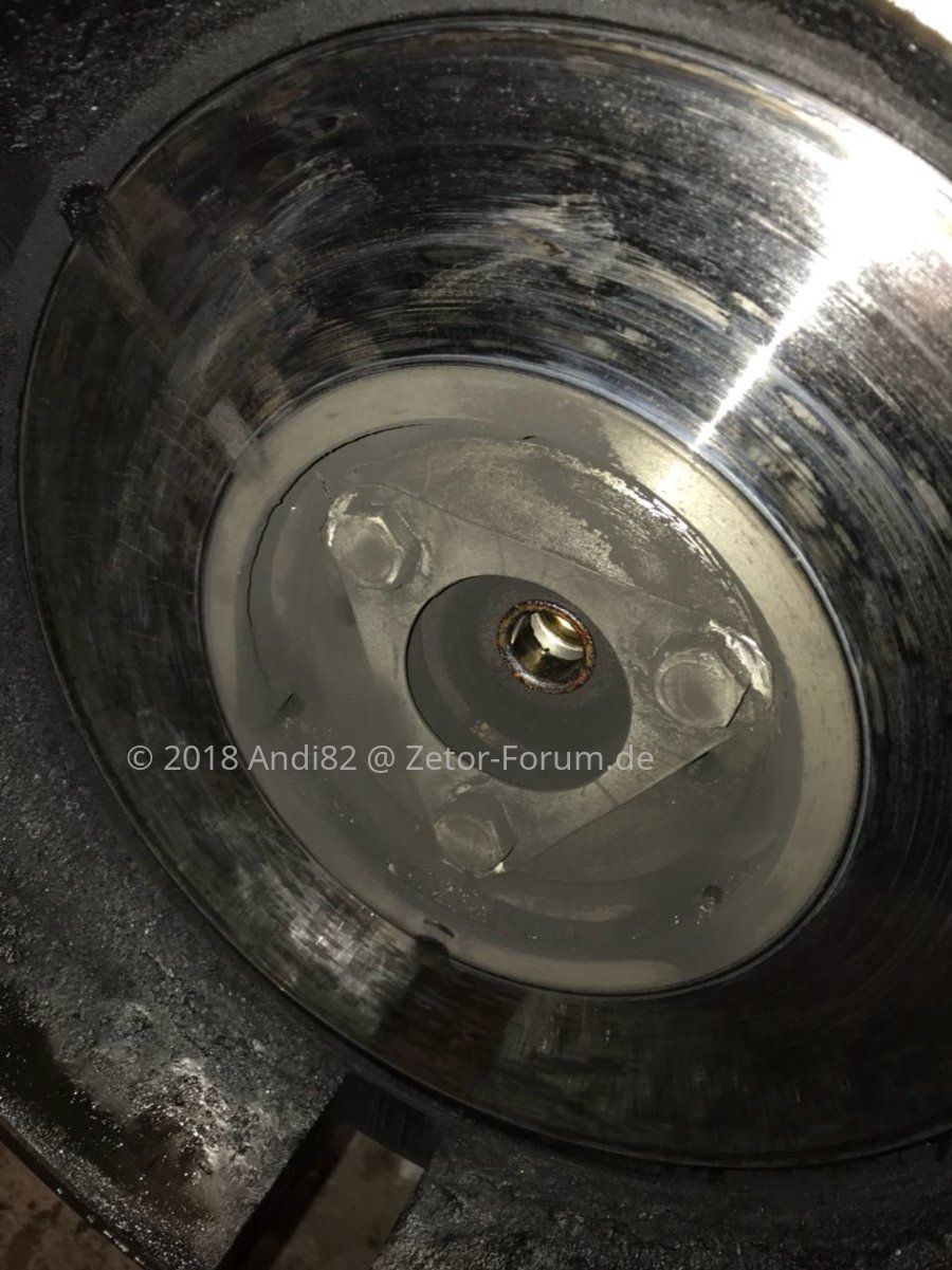

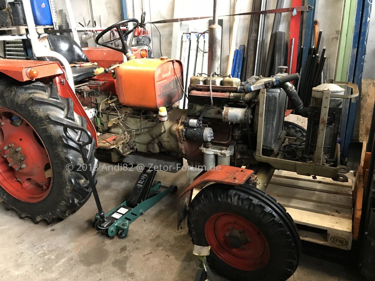

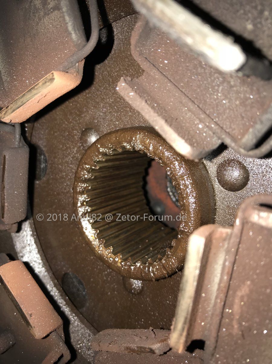

wie bereits erwähnt habe ich Gestern den 4712 mit freundlicher Unterstützung auseinander gezogen.

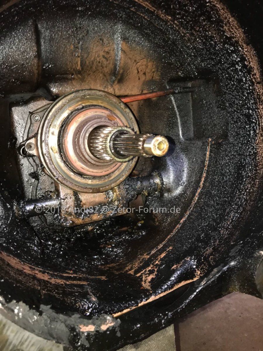

Was soll ich sagen, sah alles sehr "versifft" aus und leider ist auch die Kupplung arg in Mitleidenschaft gezogen worden. Die Angaben des Vorbesitzers, na ja... Schwamm drüber, Privatkauf ist immer ein Risiko.
Dennoch hätte ich mir etwas mehr Ehrlichkeit gewünscht.
Ich hoffe es ist in Ordnung, dass ich so viele Fotos reingestellt habe
Das Durcheinander der Fotos sei bitte entschuldigt.

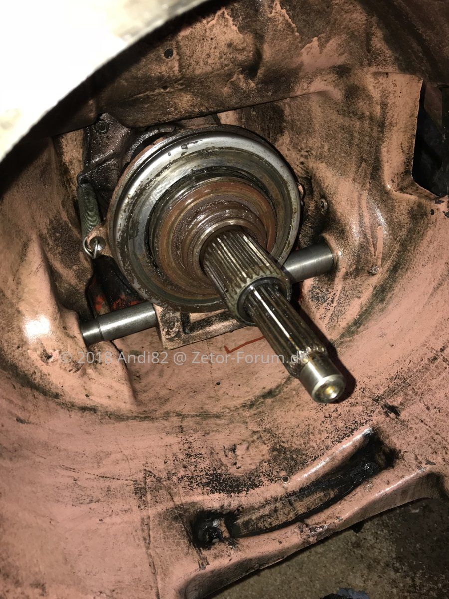

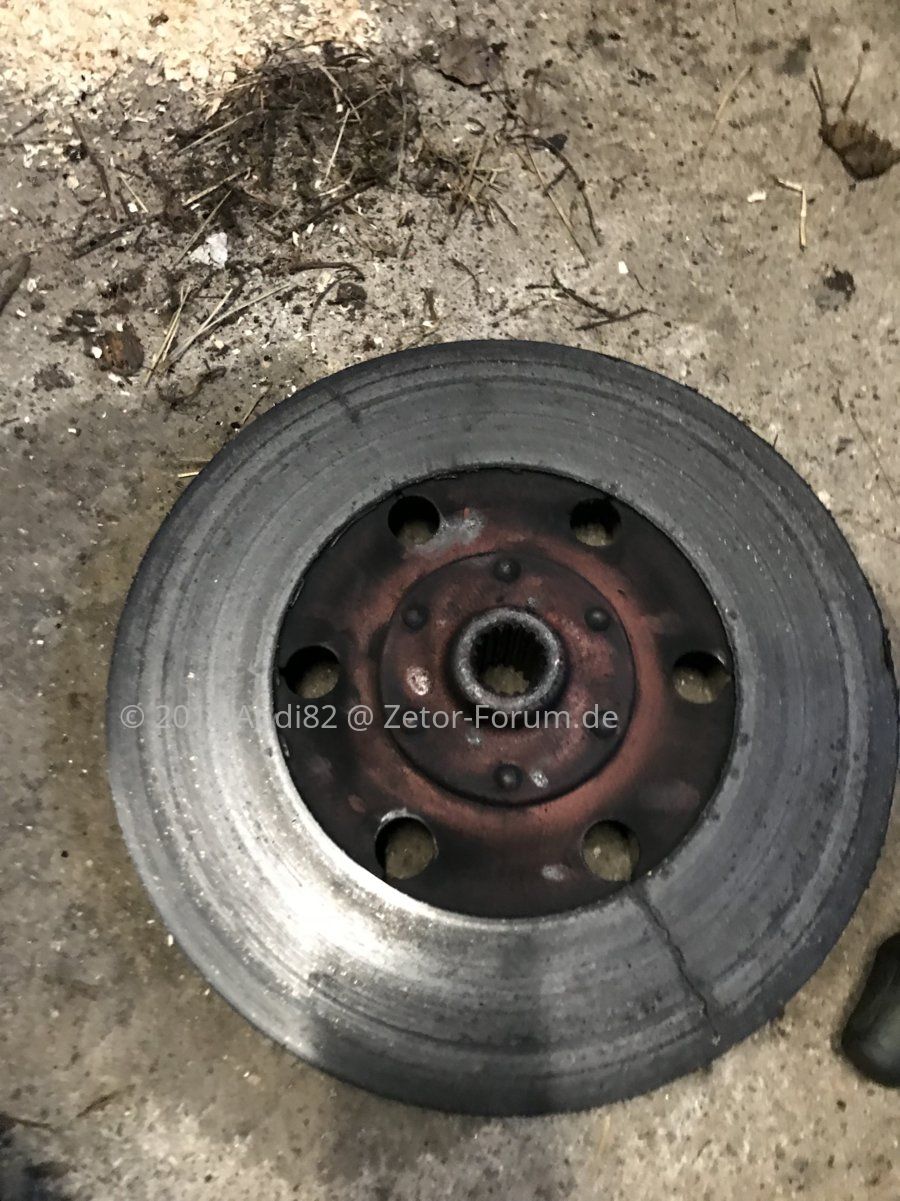

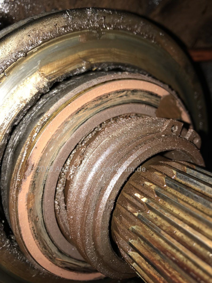

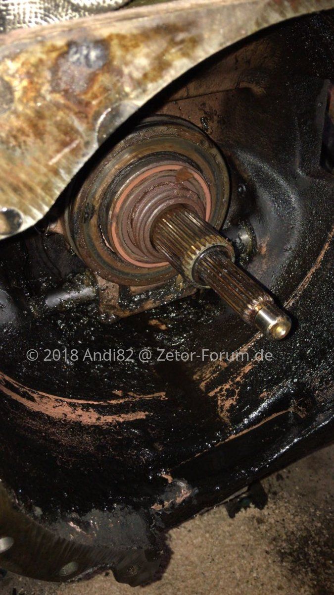

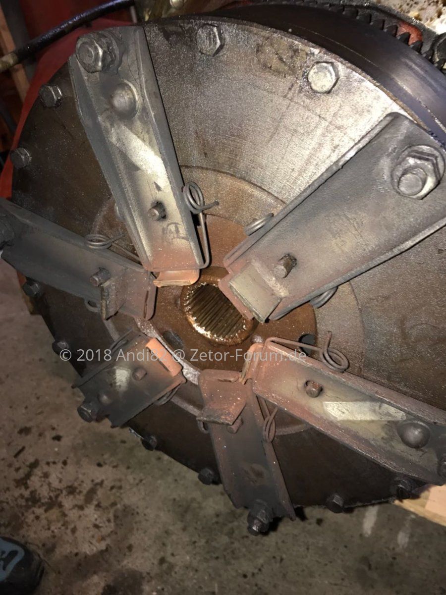

Ja, Kupplungsscheibe und Schwungmasse sind hin. Leider.
Aber das Auseinanderfahren hat sich schon gelohnt.
Mach alle Lager und Dichtungen auch neu und du hast lange Ruhe.
P.S. Viele Fotos sind immer gern gesehen. Zu wenig gibts nicht.
... die Druckplatte sieht auch genau so übel aus, das Pilotlager sollte man auch immer gleich mit machen sowie die Drucklagewr kontrollieren, es lohnt sich oft, die ebenfalls gleich mit zu machen, wenn er mal auseinander ist.
