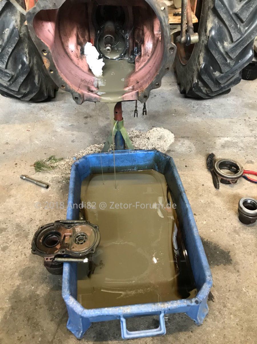

Letzten Samstag etwas weitergemacht, immerhin ist er jetzt wieder zusammen...
ceb9e994-6912-4132-8aa5-c5639916ba54.jpg 8b073779-2f81-4097-b797-c0de43b415f1.jpg
Zu dem Getriebeöl sei noch gesagt, es war noch etwas Öl im Wasser...
Jetzt noch alle Flüssigkeiten wieder auffüllen und fertig zusammenbauen und dann ist hoffentlich wieder alles gut.

Warum hast du das Getriebeöl nicht einfach abgelassen? Zumal du so ja nicht alles raus bekommst. :denk2:

Hab ich natürlich auch gemacht, keine Angst (davon gibts aber kein Foto...)
Frag jetzt nicht warum ich die Ablassschraube unten erst hinterher rausgeschraubt habe...
Ich wechsle alle Flüssigkeiten, da ich den Angaben des Verkäufers nicht (mehr) traue. Ich weise nur auf die "Kühlflüssigkeit" hin...

Ne Spass - aber die Plörre sieht wirklich übel aus. Gut dass du das wechselst - ich kenn da auch andere Einstellungen zu dem Thema.

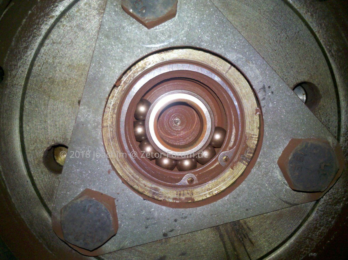

Wechselst du gleich alle Lager, wenn du ihn schon mal getrennt hast? Ich mein Pilotlager würde ich IMMER mit wechseln, die Ausrücklager sind eine Gewissensfrage ob die raus sollten und die Lager Getriebeseitig im Stirndeckel hab ich inkl. Wedis meist auch gleich mit gemacht, wenn der Deckel eh mal ab war.
Thema Pilotlager:
Hier hatte man ganz sicher auch drauf verzichtet das beim Kupplungswechsel gleich mit zu machen. Das war bei Antons 5011er und er konnte nichts dafür, das Bild entstand kurz nach dem Kauf.
Da hätte nicht mehr viel für nen gewaltigen Schaden gefehlt, und das wegen nem Pille-Palle Lager... :lala
Thema Pilotlager:
Also wenn ich schon alles auseinander hab und die Dichtungen und Lager neu mache, dann spar ich nicht wegen den paar Euros am Getriebeöl.
Wir haben alle Lager bis auf die vom Getriebedeckel gewechselt, auch die Ausrücklager...
