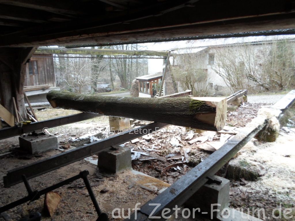

Diesen Samstag wieder mal ein bisserl Holzschneiden, hat ja nur eine Stunde gedauert. Der Patient war eine Eiche. Recht schnell gewachsen und natürlich bedurfte es gewisser Zuschnitte per Motorsäge vor dem eigentlichen Schneiden.
Am Beschickungswagen per Aufzug ausrichten. D.H.: Die konvexe Krümmung der Stamms muss immer nach unten zeigen, damit der Schnitt problemlos verläuft.

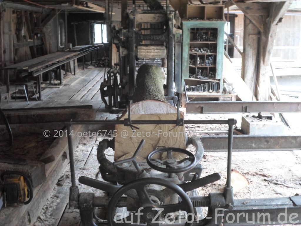

Ausrichtung des Stamms entsprechend der vorher eingehängten Sägeblätter und das Ganze per Versiereinrichtung am Beschickungswagen einrichten.
Ankuppeln des Sägegatters am Getriebe des Wasserrades, Bandbremse am Gatter lösen und den Stamm den Einzugswalzen zuführen.
Bis dahin hat man die Wasserzufuhr vollständig geöffnet und den Hilfsmotor zugeschaltet.

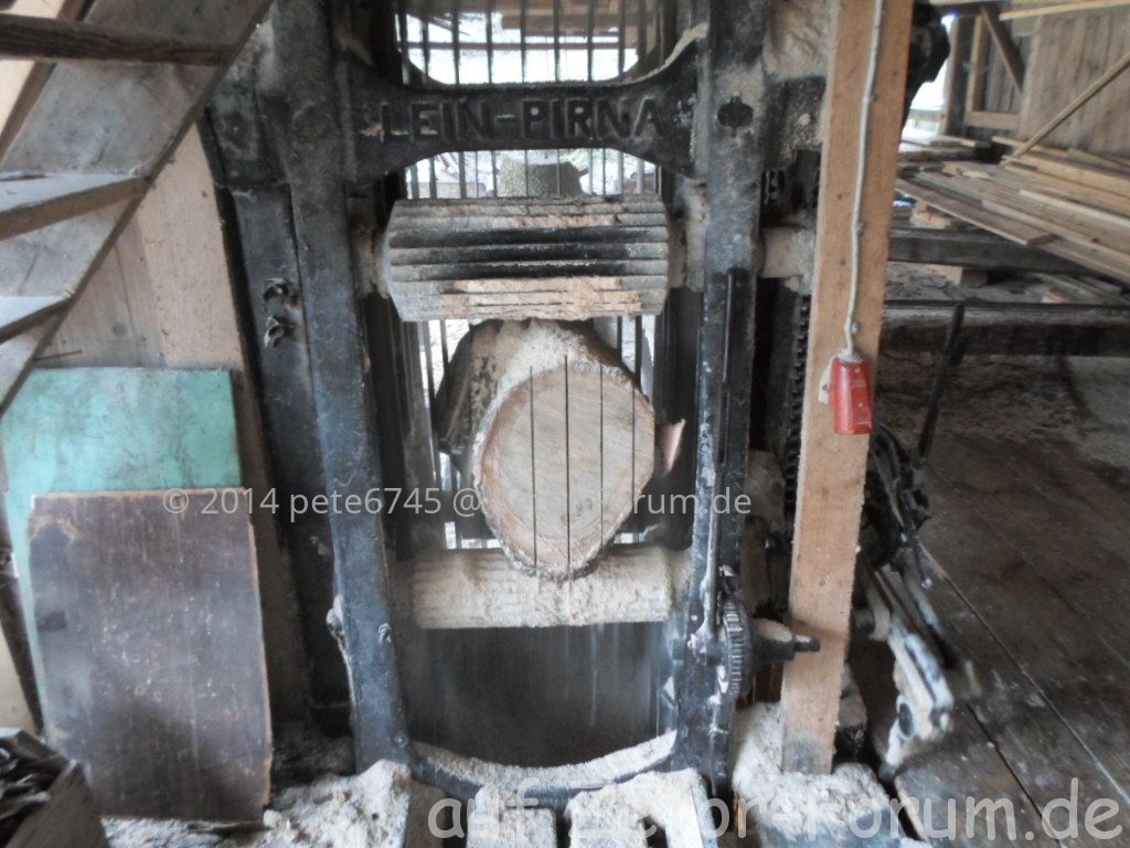

So, jetzt ist er fast durch. Hier zeigt sich dann, ob das ursprüngliche Zuschneiden per Motorsäge auch gepasst hat. Hat es!

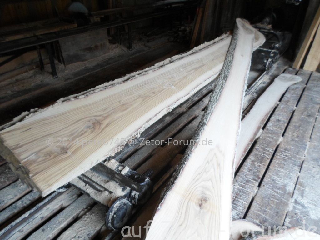

Wenn der Patient, wie hier die aufgeschnittene Eiche auf dem Austragungswagen daliegt, ist für den Säger alles gut gegangenen.

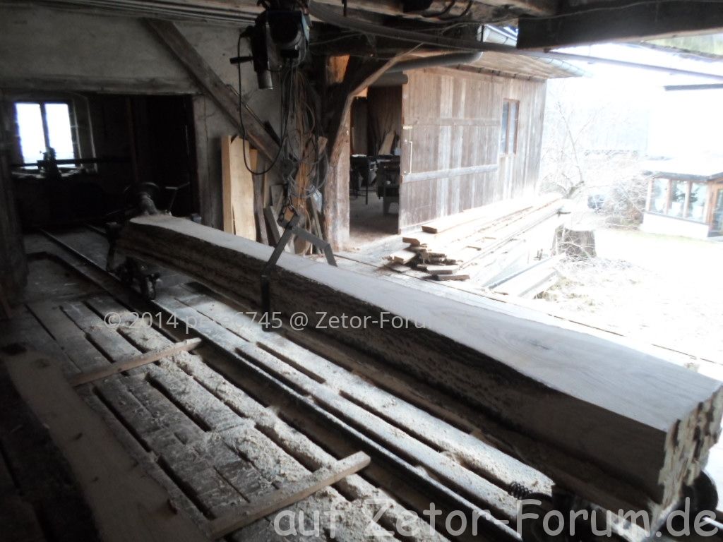

Das Paket um 90°drehen, damit es per Aufzug und Laufkatze auf den Anhänger verladen werden kann.

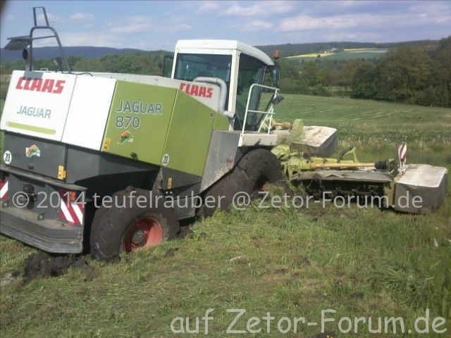

Bisschen was aus südthüringen. Allerdings alles schon etwas länger her. Hab die Branche gewechselt
Nochmal bisschen was
Hallo Teufelräuber, da bist ja arg versunken beim mähen (die letzten zwei Bilder). Denke schwierig zu bergen, da es ja wirklich schweres Gerät ist, was da bis auf die Achsen in der Wiese feststeckt. Aber irgendwie habt ihr das ja hinbekommen.
