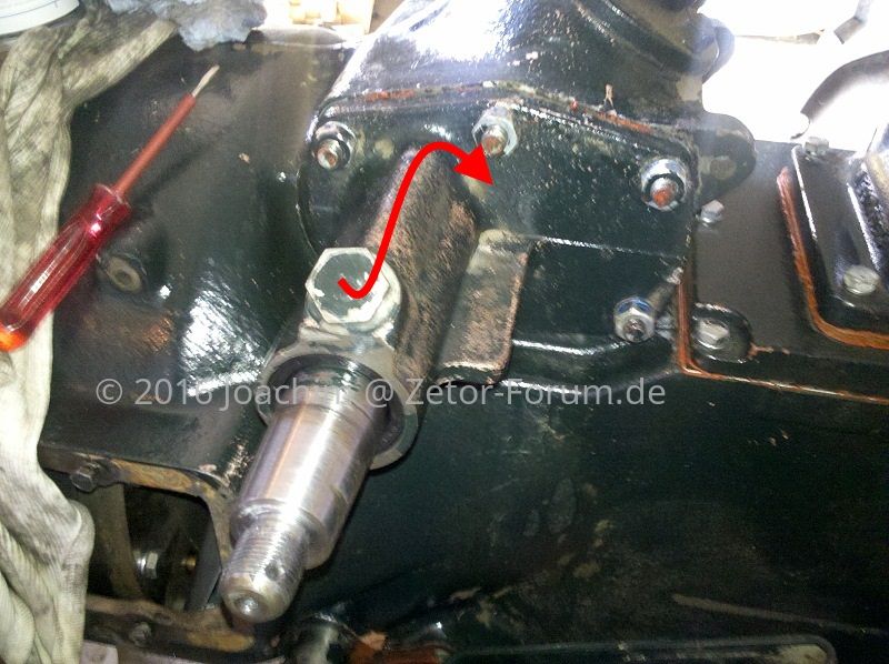

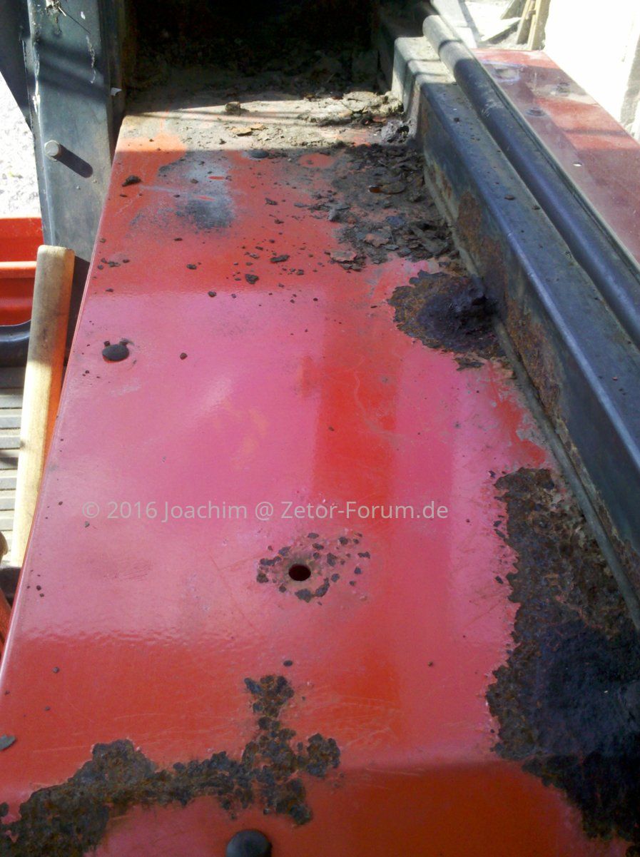

Von "unten" im Radkasten, also außen. Die ist mit 4 oder 5 Schrauben mit dem Radkasten verschraubt. Achtung! Vorher intensiv Gewinde reinigen und Rostlöser wirken lassen, am besten 4-5 tage immer wieder einsprühen. Dann erst abschrauben. Die Schrauben sind im GFK der Kotflügelverkleidung einlaminiert und reißen sonst schnell mal weg.

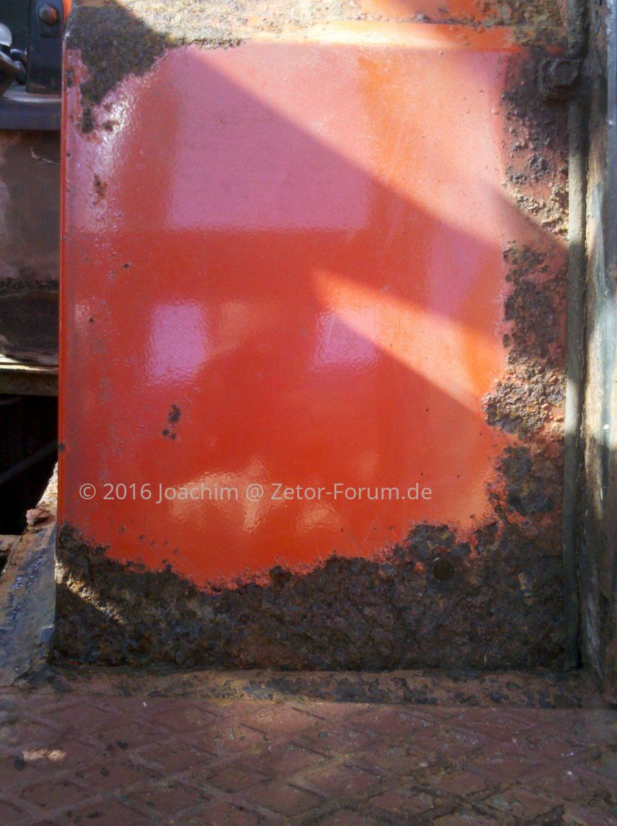

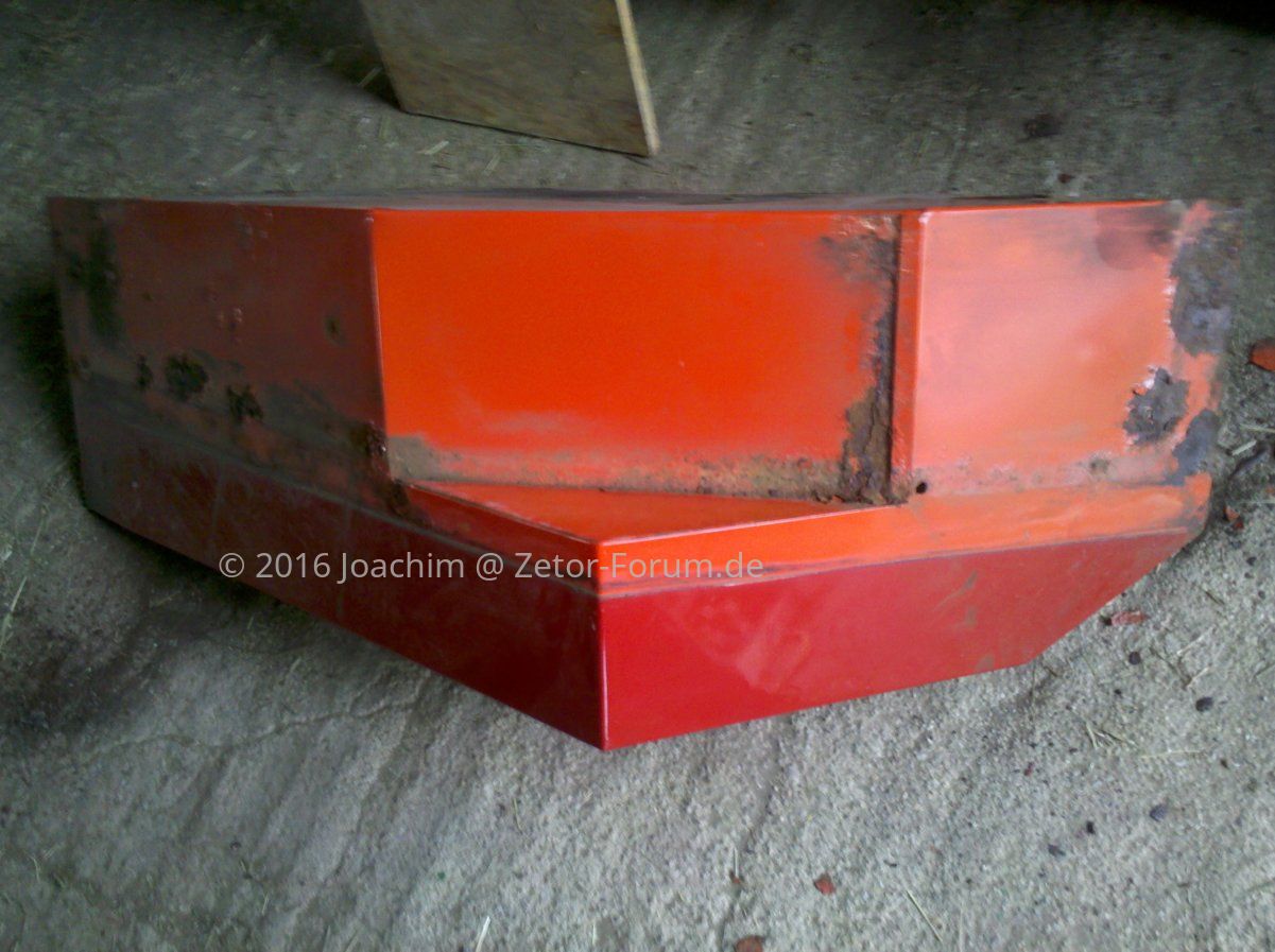

Ich will dich nicht erschrecken, aber bei mir sah es da drunter so aus: (da wo die Löcher zu sehen sind, saßen die Schrauben der GFK Verkleidung )
Die hab ich strahlen, schweißen und lacken lassen:

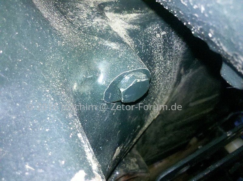

Ich ahne nichts Gutes. Der Traktor ist ja schon mal neu lackiert worden, aber so wie ich die Sache einschätze hatte man die Verkleidung der Kotflügel noch nie unten gehabt, denn die Schrauben im Radkasten sind alle schön mit lackiert worden.
Schlimmsten falls vorsichtig abflexen und dann neue einlaminieren. Oder russisch: abflexen und dann neue komplett durch schrauben.

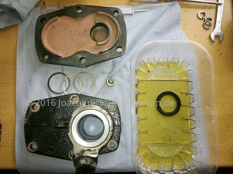

Hallo, wo müssen denn die anderen 2 Anlaufscheiben verbaut werden ?
