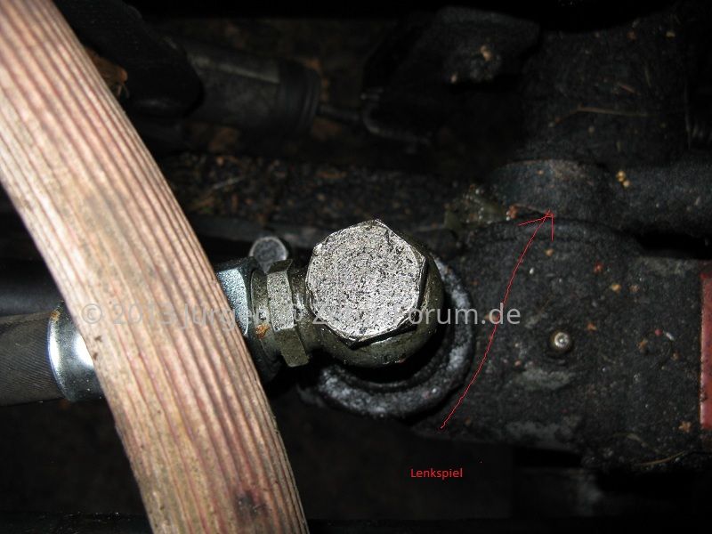

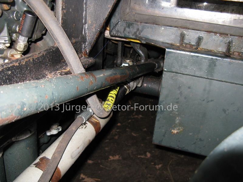

Moin, Moin,
das Problem mit der Schlabberlenkung ist immer noch nicht aus der Welt. Habe mit einem Freund die Kugelgelenke geprüft und da ist kein Spiel. Der Trecker ist dabei aufgebockt. Aber. Wen man die Lenkung betätigt (Motor aus) dann ist Spielraum in Steuerventil der Lenkhilfe. Egal in welche Richtung die Lenkung bewegt wird.
Wenn dann der Motor läuft, dann ist das Spiel augenscheinlich nicht mehr vorhanden. Wenn man aber die Lenkung bis zum Anschlag nach recht oder auch links einlenkt, dann ist wieder das Spiel vorhanden. Auch wenn man bei laufenden Motor die Lenkung ganz kurz eine Handbreit nach rechts und sofort wieder nach links lenkt, dann fangen die Vorderräder an zu flattern. Das hört auch erst auf wenn man die Lenkung bis zu Anschlag lenkt.
Was ist kaputt? Vielen Dank schon mal im Voraus für die immer guten Antworten.
Gruß
Jürgen
18.208
Also Bild 2 kann kein Lenkspiel haben, da ist ein Konus mit Spannverschraubung. Bild 1 zeigt die Ölzufuhr zum Steuerschieber der Lenkung.
Die in Bild 2 markierte Steuerstange muss sich um zu arbeiten nach vorn und hinten etwas bewegen können und der Hydraulikanschluss auf Bild 1 geht diese Bewegung praktisch mit. Das ist normal und drum ist dort ja auch ein Staubschutzbalg aus Gummi jeweils verbaut.
Das braune Teil auf Bild 1 - ist da die hintere Lagerung Spielfrei?
Dort sitzt nur ein Gelenklager, was gern und schnell ausschlägt, weil wartungsfrei und im Schmutzbereich.
:denk2: die Schlauchdurchmesser und Längen sind die originalen? also einmal recht dünn und einmal deutlich dicker? Das ist für die Funktion der Lenkhilfe offenkundig recht wichtig.
Wenn möglich mach mal bitte ein Bild von der ganzen Lenkhilfe/Zylinder und vom Lenkhebel vom Lenkgetriebe kommend komplett. Auch das besagte hintere Gelenklager wäre ein Foto wert.

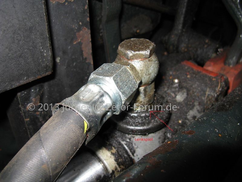

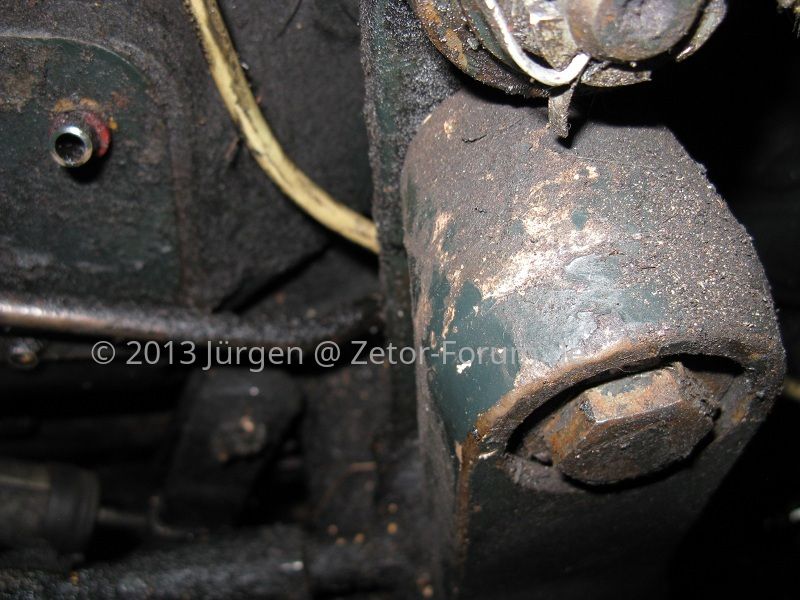

Moin Moin,
so hier nun die versprochenen Fotos für Joachim.
Noch einmal zu den Hydraulikschläuchen.
Der kurze und dickere Schlauch ist lt ET.-Nr. gekauft und hat augenscheinlich auch die gleichen Abmessungen wie das Original.
Der dünne und längere Schlauch stammt von einem Landmaschinenhändler vor Ort. Habe das Original als Vorlage dabei gehabt. Dieser Schlauch ist allerdings wenige Zentimeter länger als das Original. Wie es mit dem Innendurchmesser aussieht kann ich leider nicht beurteilen. Ich hätte aber die Möglichkeit den alten Schlauch noch einmal einzubauen weil er noch nicht komplett kaputt ist.
Wenn ich mich so erinnere begann das Problem auch mit dem Einbau der neuen Schläuche.
Gruß
Jürgen
18.208
Also die Länge des kurzen ist nicht so wichtig, die Länge und Stärke des dicken um so mehr. Das dürfte also nicht die Ursache deines Problems sein.
Den Lenkungsdämpfer hast du geprüft/prüfen lassen? Der ist bei den Alradern aus gutem Grund verbaut...
Entlüftet auch nach Vorschrift? Weil wenn du sagst, es ist erst sein dem Schlauchwechseln...
Vorleztes Bild, braunes Teil (Gabel) das Gelenklager wo der Bolzen durchgeht - ist das spielfrei?
Und auf dem Rohrstutzen am Abdeckblech der Kupplungsglocke fehlt der Verschluß, da kann Dreck reinkommen. ;) (letztes Bild, oben links).
Das "Spiel" in der Steuerung des Lenkzylinders ist denk ich normal, der muss sich ja bewegen können, sonst könnte er ja das Ventil nicht ansteuer. :)
