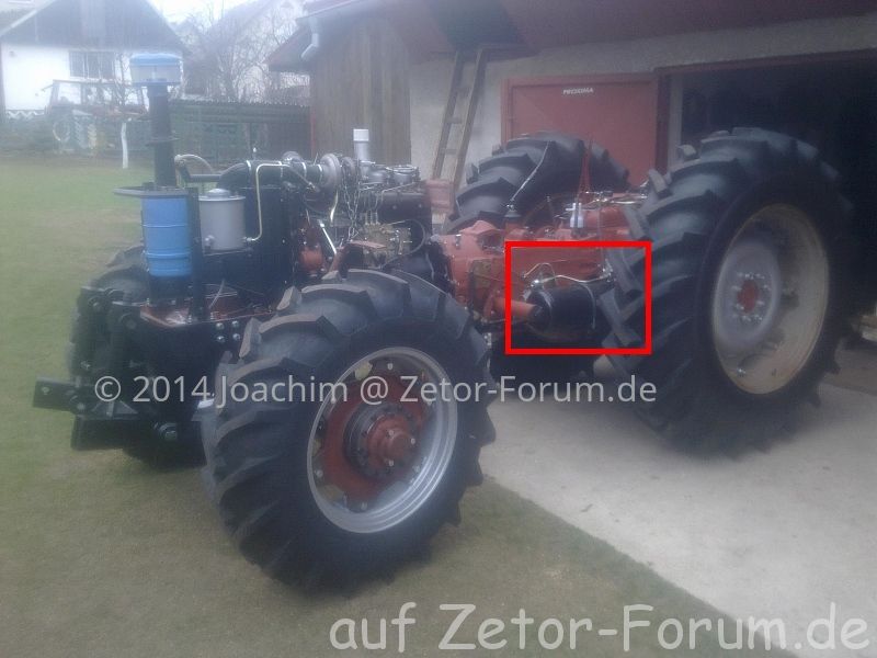

Der Luftkessel unübersehbar auf der linken Seite am Getriebe. Zu sehen zwischen Treppe/Batteriekasten und Hinterrad.

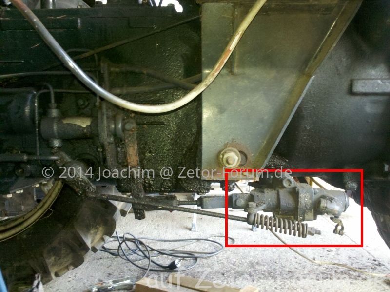

Das AHBV sitzt rechts unterhalb kurz hinter der Kupplungsglocke und ist mit einem Gestänge mit dem Bremskraftverteiler verbunden und mit Rohren u.a. mit dem Luftkessel.

Foto(s) vom Zetor? :D ;)
Re: Luftanlage Zetor 5011
Hey Joachim, was hast du da auf dem 1. Bild für nen 5011 fotografiert :rofl:
Muss Toni zustimmt :shock: Das ist ja einer mit Allrad und aufgeladen so wie ich das seh.. also wahrscheinlich nen neuerer 45er mit Turbo ? Das Monster geht bestimmt böse ab :D Möchte bitte Nachaufnahmen vom Motor sehen :D
Ihr wieder... :D
Das Bild ist von irgendeiner polnischen oder tschechischen Facebook Seite entliehen :oops: - ich hatte auf die Schnelle nix besseres für den Lufttank zur Hand. ;)
Ich weis nur noch, das es ein komplett Neuaufbau war, eventuell Zetor 7745 Turbo ? :ka: So fast komplett aus Neuteilen, hätt ich meinen Zetor 5011 auch gern aufgebaut. :D ;)

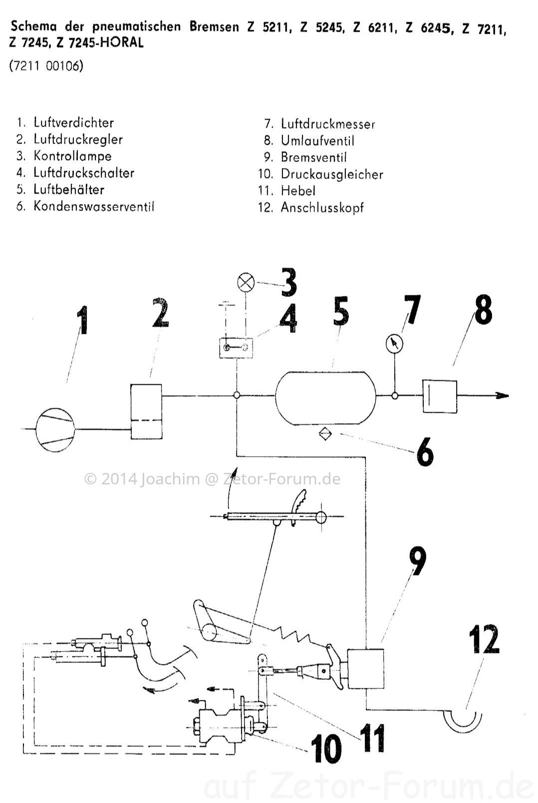

hier schon mal das Schema:
Fotos von den Leitungen und Aggregaten am Traktor kann ich nachliefern. Der Ersatzteilkatalog hilft dann bei den letzten Unklarheiten. Wenn noch Fragen sind frag ruhig. :)
mal ne blöde frage : Die nr 2 und 4 ,ist das ein bauteil?
Nein, 2 = Druckregler / 4 = Luftdruckschalter - sind zwei paar Schuhe.
