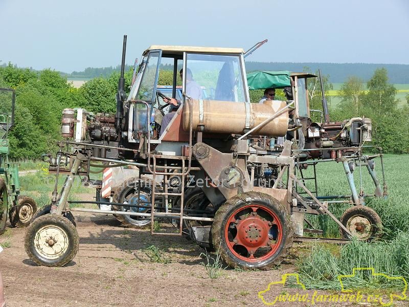

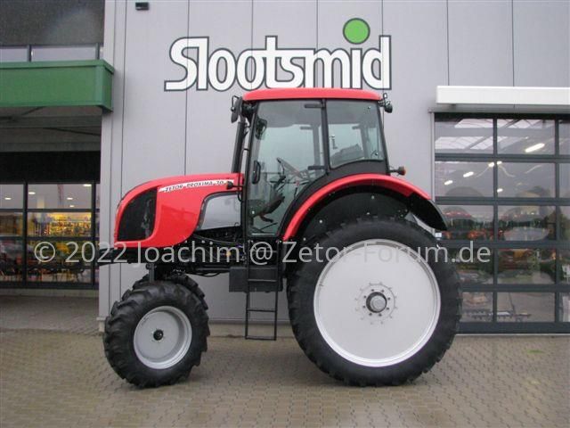

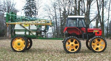

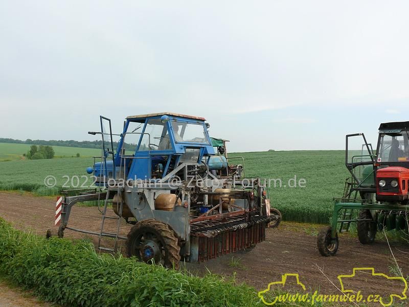

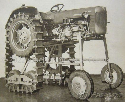

Ansonsten zur Inspiration:
525119_430174510378499_680767978_n.jpg 14751_450255121710205_924037974_n.jpg
315650_2526977227536_1841502570_n.jpg 403294_400396076642726_125821774100159_1797720_1106903340_n.jpg
Denke da ist für jede Höhe was dabei. ;)
