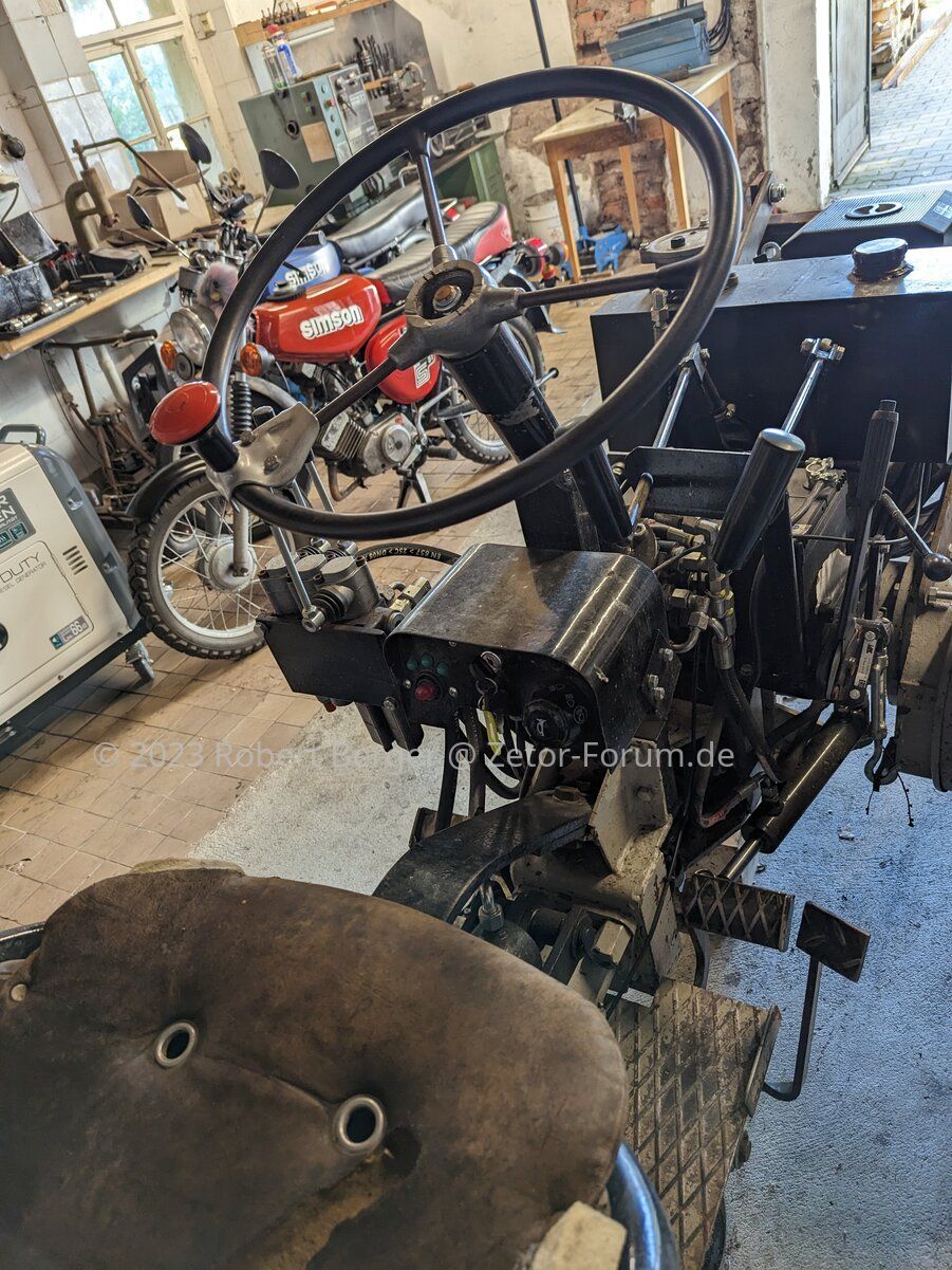

Die Schalthebel hab ich auch noch nach hinten verlegt, ich hab nich so lange Arme das ich immer übers Lenkrad greifen will.

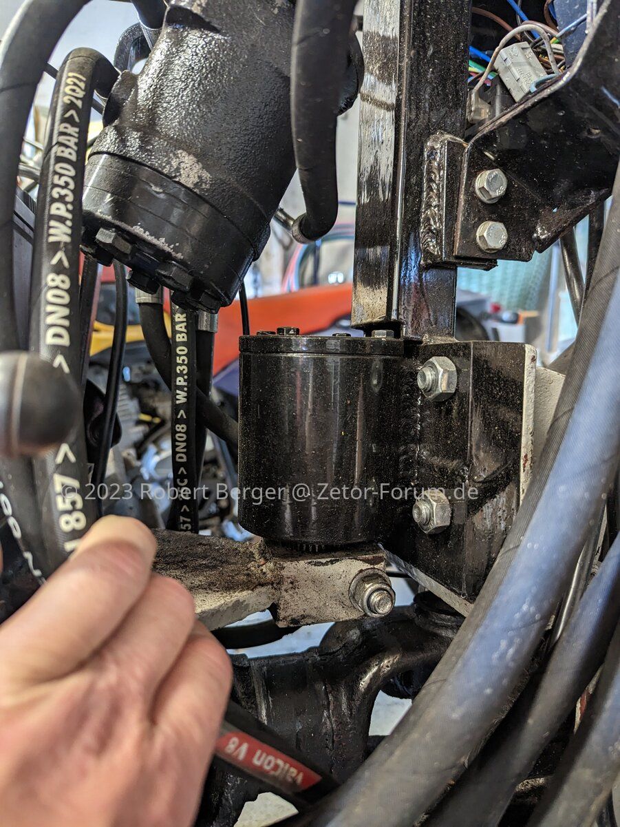

3. Bauabschnitt: Hydraulikpunpe mit euer Aufnahme vorn unten unter den neuen Motor verlegt und neuen, kürzeren Keilriemen drauf gemacht.

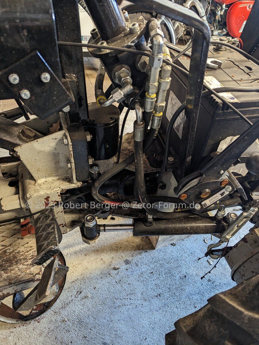

4. Bauabschnitt: Umbau auf Hydraulische Lenkung. Neues kleines Lenkungs-Orbitrol mit Lenkradwelle rein und einen oberen Lagerbock der Knicklenkung mit Lagerzapfen und Kugellagern gedreht, Verzahnung gefräst und alles eingebaut. 2 Hydraulikzylinder mit Aufnahmen reingeschweißt und alles mit Schläuchen verbunden.
Der Tz läst sich nun mehr bei laufendem Motor mit einem Finger im Stand lenken.
