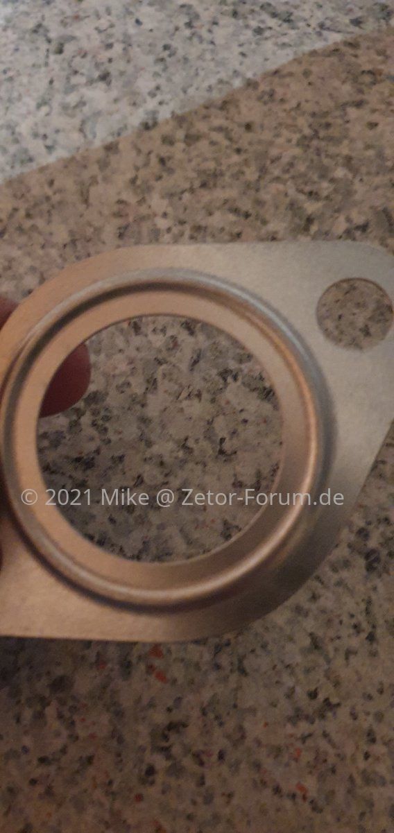

Hallo kann mir jemand sagen in welche Richtung die Krümmerdichtung mit der Wölbung eingebaut wird? Richtung Krümmer oder Richtung Motor? Mfg mike
Ein zetor 5211 ist es um den es geht...
Ich würd fast sagen, jeder hats gemacht aber keiner weiß wie es richtig ist. Würde auch sagen, dass es egal ist. Damals war es mir zumindest egal. :'D
auf Arbeit haben wir auch solche Metalldichtungen mit Sicke .
Da ist es egal wie herum die montiert werden, beide Varianten sind dicht.
Bei einigen Sonderanbauteilen müssen die je nach Ausführung einmal Sicke außen oder Sicke innen verwendet werden.

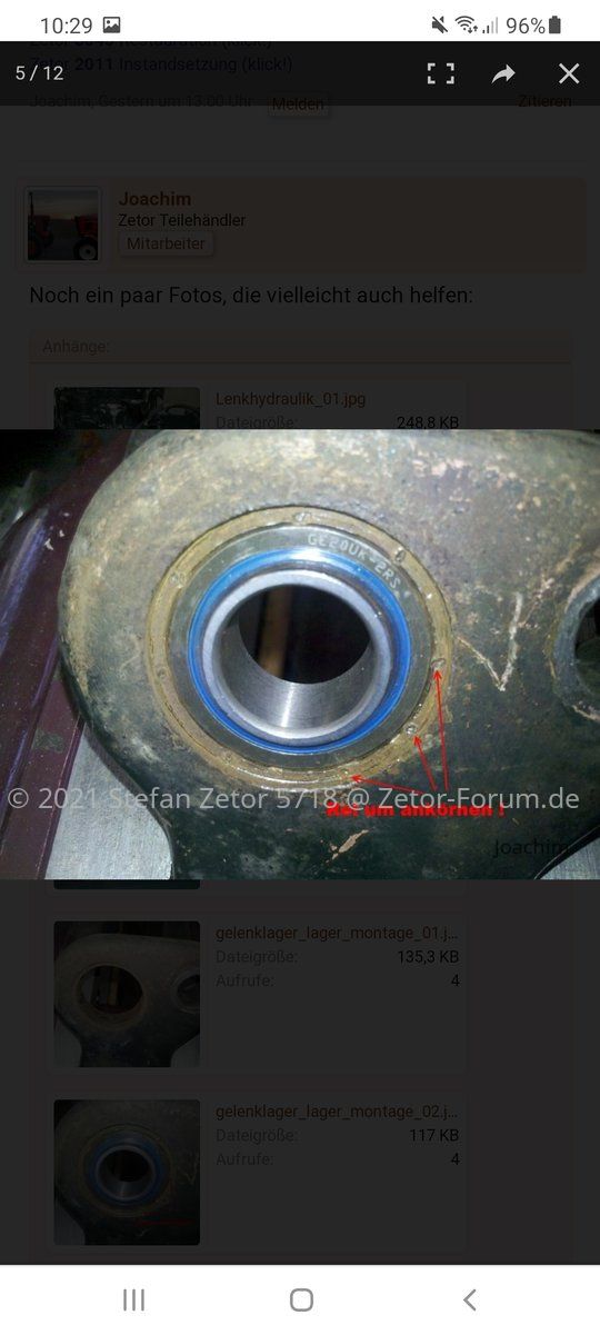

Hallo. Kann mir jemand sagen was für ein Lager in dem lenkhebel drin ist an dem der gabelkopf vom lenkhilfezylinder am zetor 5211 dranhängt? Mfg mike

Meinst du dieses hier?
Bild von @Joachim
Ein eingepresstes Kugel- oder Nadellager.
Bekommst du wahrscheinlich am besten mit ner Hydraulikpresse rein und wieder raus.
Ist deins auf oder warum fragst du?
Moin. Das hat luft.jetzt Kommt ein anderer lenkzylinder rein und da wollte ich es gleich mitmachen.

"Gelenklager GE" ist das Zauberwort: (GE ist die Norm-Abkürzung für solche Gelenklager)
Es ist ein GE20-UK verbaut ab Werk, besser wäre ein GE20-UK 2RS gibts bei Ebay z.B. Ich habe aktuell grad keine am Lager, kommen aber wieder rein.
Das Lager sollte von Haus aus straff rein gehen, tut es dass nicht, dann den Lenkarm erhitzen (den kurzen Lenkarm dazu abbauen!) und abkühlen lassen, dadurch "schrumpft er minimal so dass der Lagersitz im Lenkarm etwas kleiner ist danach, in der Regel reicht das um dann das Lager zu montieren und einzukörnern wie hier beschrieben:
https://www.zetor-forum.de/themen/z...draulik-elektrik-und-mehr.13/page-9#post-3244
Es empfiehlt sich das Lager vorm einsetzen ggf. auch mit Loctide "Fügen Welle Nabe" zusätzlich einzukleben, nicht vergessen vor der Endmontage der Gabel des Lenkzylinders die beiden Stützringe und die beiden Gummidichtungen beidseits des Gelenklagers, Fett gefüllt zu montieren. Dann hält das auch ne lange Zeit wieder.
