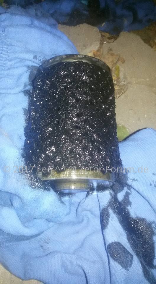

Wann war der letzte Ölwechsel? bisal länger ~7-10jahr
Na dann wirds langsam mal Zeit.
in dem Fall kann es sein das die Filter dicht sind und da durch der hohe Druck entsteht
wo bekommt man die passenden ÖL FIlter? (link) ja aba nur langsam

Im kalten Zustand des Motors, kann man von einem Öldruck von 4 Bar ausgehen. Erwärmt sich dieser dann, sollte der Druck auf 2 bis 3 Bar fallen, dies wäre auch abhängig vom verwendeten Öl und eben den Zustand der Filter, wie oben erwähnt.
Ob wirklich noch originale Filter zu beschaffen sind, zeigt sich erst, wenn Du die Filtergehäuse zerlegst und uns hier Fotos zeigst.
So wie ich auf Deinem einzigen Foto sah, hast Du ja noch wirklich die originalen Filtergehäuse zum Zetor Super, mit den Bügeln um die Filterglocken.

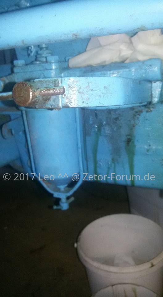

Die Dieselfilter und den Papierölfilter werden sie liefern können. Hast Du noch den weiterrückenden Spaltölfilter dran?
Also weitere Detailfotos sind hier aber unbedingt von Nöten!

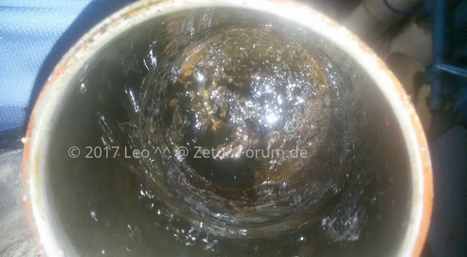

Habe den Grund gefunden warum der ÖL-Druck so hoch ist... (bild 2 /+/ die Entlüftungslöcher beim Einfüllstutzen waren verstopft) (ÖL wurde a glei mitgemacht)

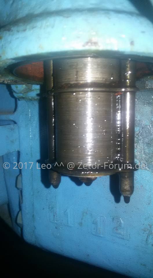

ps. Frage was ist das bei Bild 6/7/8? was kann das & was macht das?
(Die Fotos von ihm kommen nächste Woche, wenn ich ihn wieder zum laufen bringe, und ich ne Probefahrt mache [er steht in der ecke, und versperrt von anderen Oldies {drum kann i daweil keine machen}])
