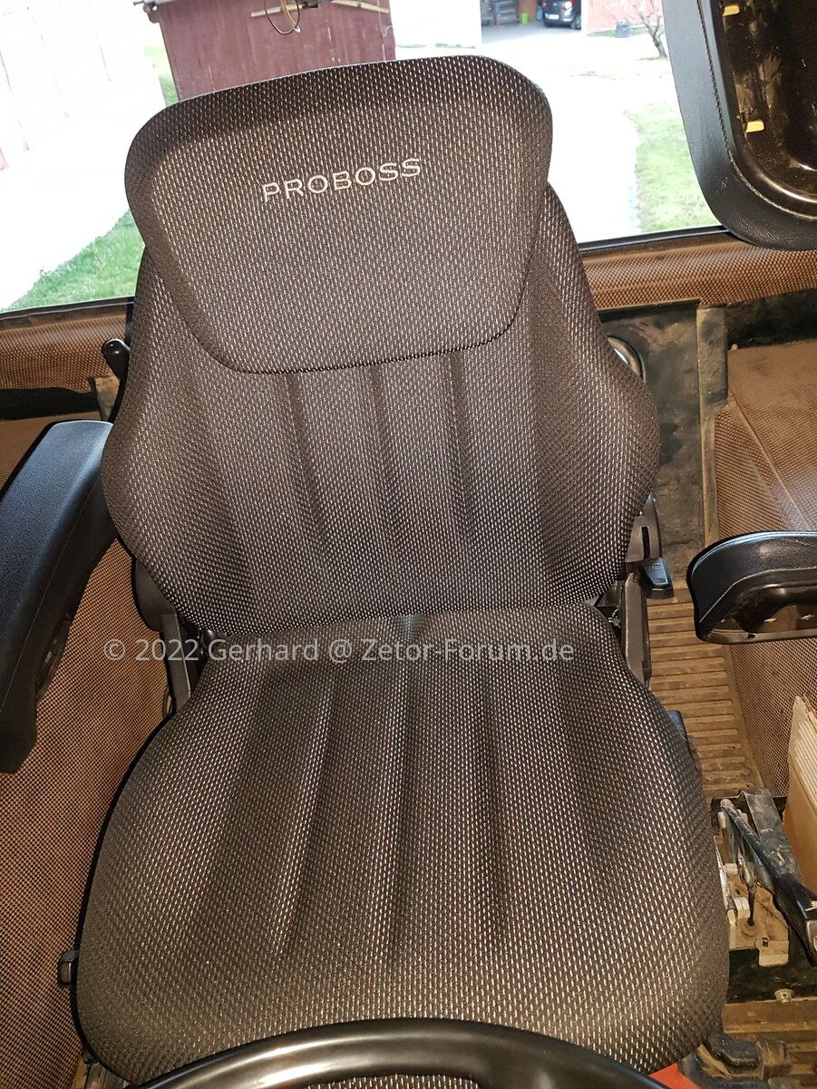

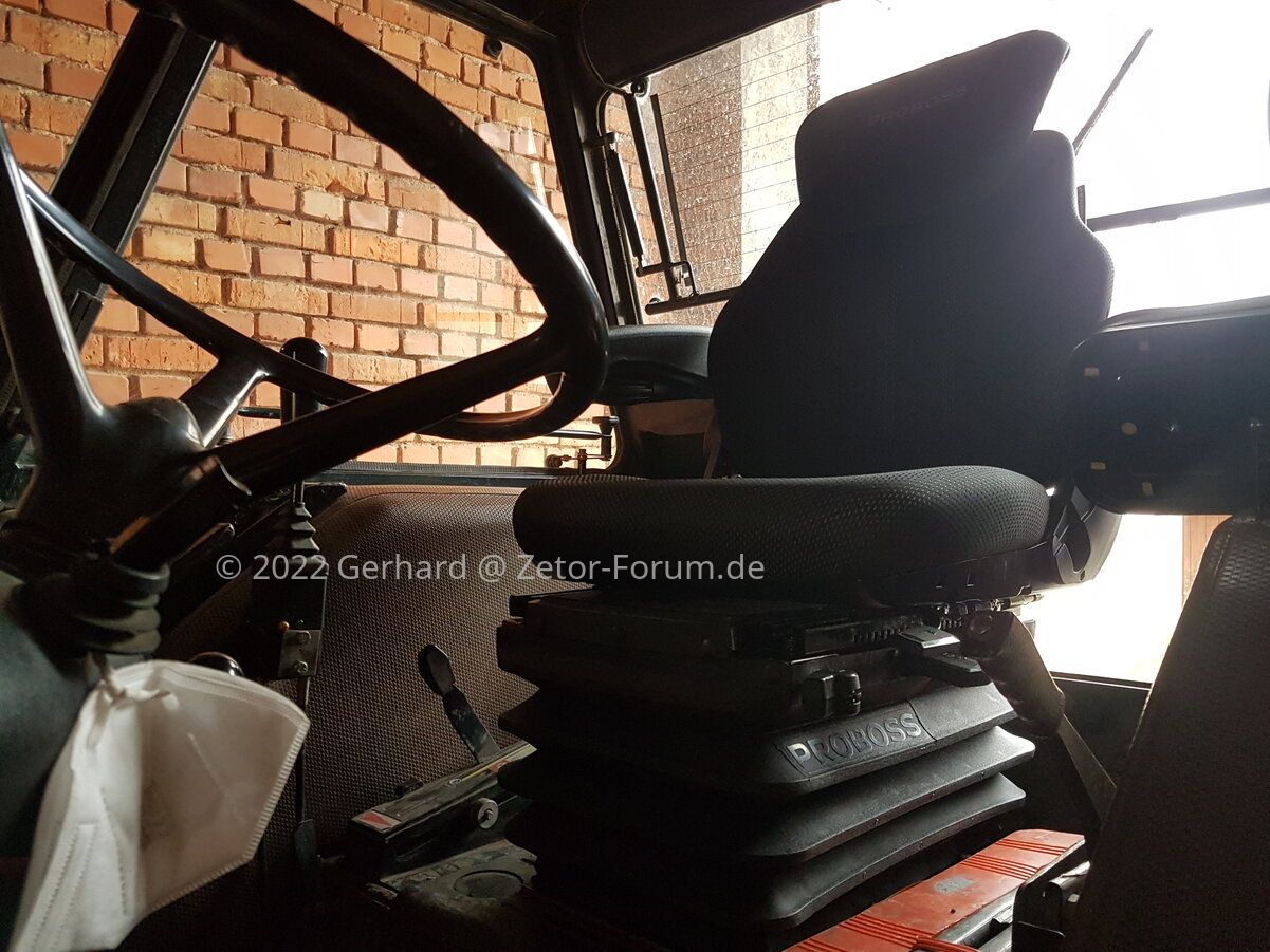

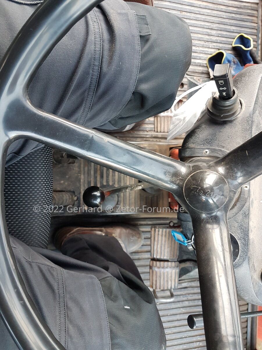

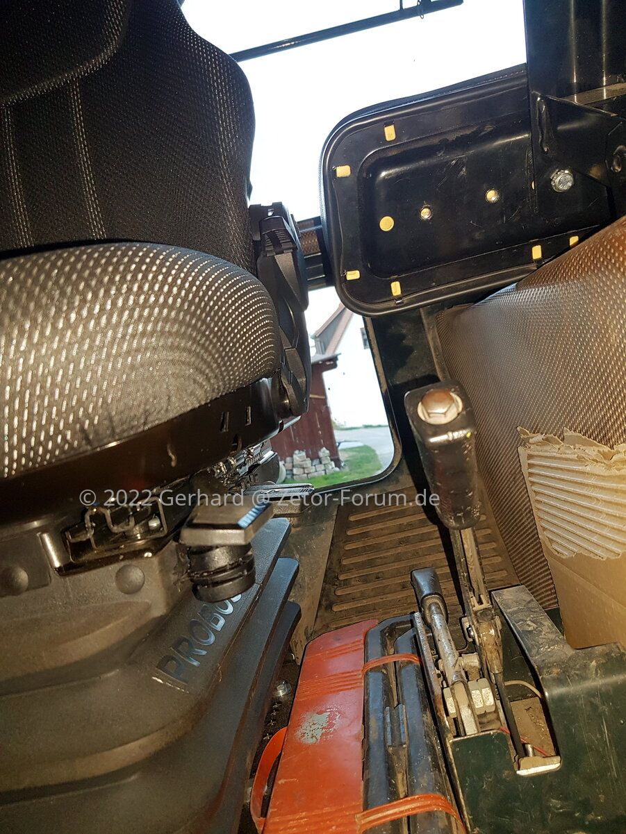

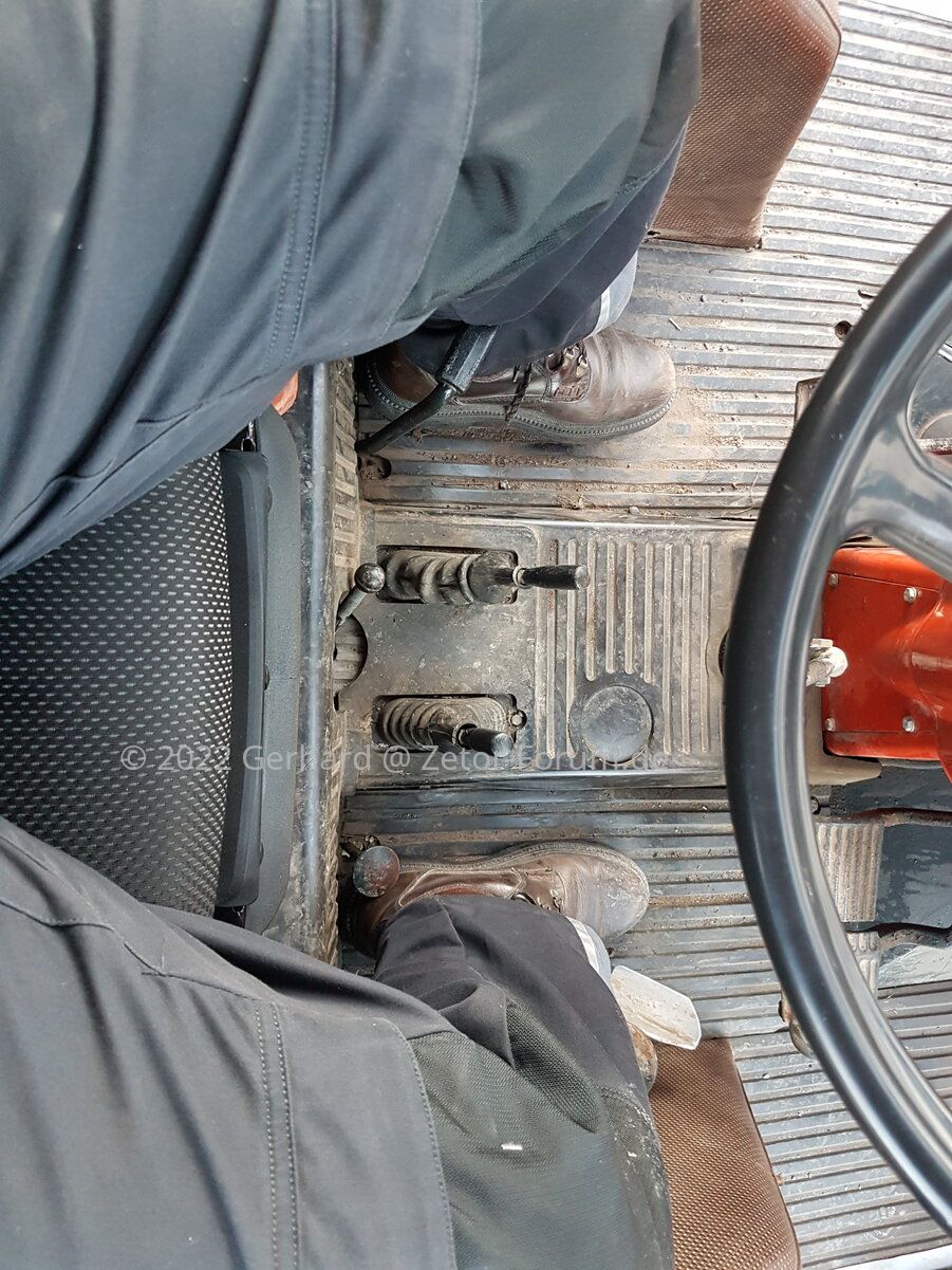

Also ich habe mir jetzt den Proboss AS2480 montiert.
Ich konnte den in der im Vergleich zum Grammer msg 95g/721 probe sitzen.
Der Proboss hat sich bequemer und breiter angefühlt obwohl er eigentlich nicht breiter ist.
Liegt wohl an der etwas geringeren Ausformung des Sitzkissens.
Beide haben das Problem dass sie beim Aufstehen sehr weit hoch federn und man den Sitz zum Absteigen
weit nach Hinten schieben muss. Dann geht das Absteigen aber sogar einfacher als beim original Sitz.
Ich hab den Sitz auf ne 6mm Stahlplatte geschraubt welche ich an den Löchern der original Sitzbefestigung
angeschraubt hatte.
Wenn man den Sitz direkt aufs Bodenblech schrauben würde (z.B. mittels Nietmuttern welche mir hier empfohlen wurden)
wäre die minimale Sitzhöhe noch ca. 1.5cm niedriger.
Ich komme aber auch so gut zurecht obwohl ich vom Gefühl her etwas höher sitze als beim original Sitz.
Die Sitzhöhen von Originalsitz, Grammer und Proboss hatte ich schon mal geschrieben. Hab die aber nirgends notiert.

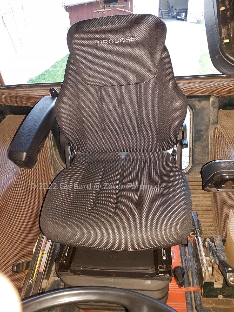

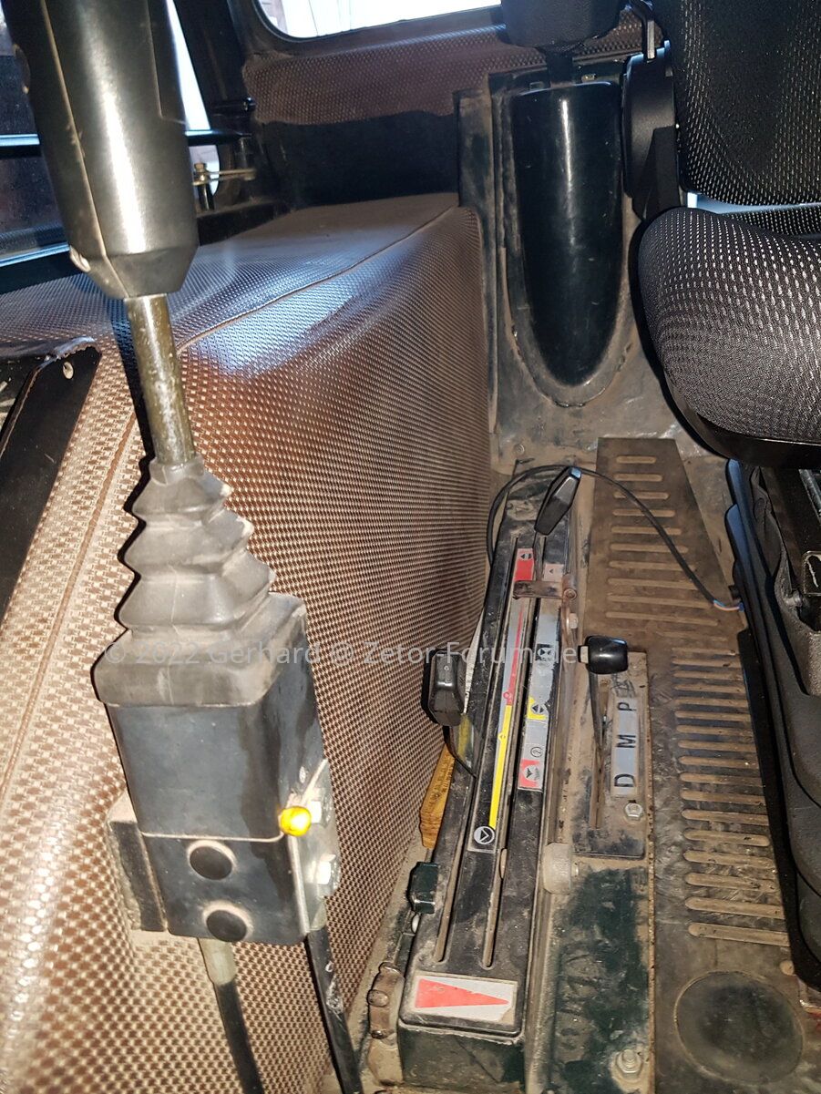

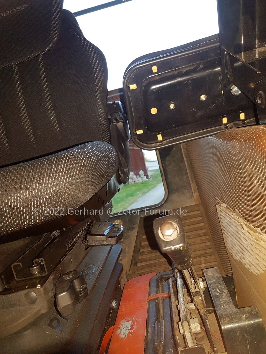

Anbei einige Bilder
Die rechte Armlehne habe ich abgebaut da die mit dem Beifahrersitz kollidiert. Eine bessere Lösung ist mir nicht oder noch nicht eingefallen.
Zwischenzeitlich habe ich auch 4 neue Reifen drauf machen lassen, BKT Radial. Ist vom Fahrkomfort her signifikant besser als die alten mit denen
er "gesprungen" ist wie ein junger Geißbock.
Jetzt macht auch das fahren damit wieder Spaß:top:

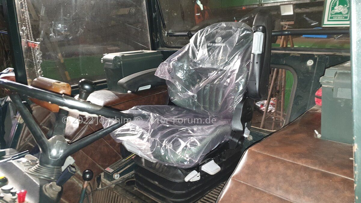

Verglichen mit dem original mechanisch gefederten Sitz, kann auf dem Grammer ein breiter Hintern bequem platz nehmen, ich würde sogar sagen, der ist auf keinen Fall schmaler als der Granit Proboss.

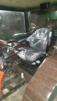

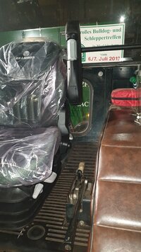

Ich bin noch Fotos schuldig, nach dem Ralf den ersten in der Kabine drin hat:
Grammer Maximo Comfort Plus MSG 95 A/731
Sitzflächen -Größenvergleich: oben Grammer, unten MARS (Zetor mech. original)
Und eingebaut in der schmalen Kabine des Zetor 7711 vom @Ralf 7711 :
20220309_183040.jpg 20220309_183108.jpg 20220309_183057.jpg 20220309_183120.jpg
Zur Probe hat Ralf gesessen (ist größer als ich ( 1,80 / 83 kg)) und ich - und wir haben den Grammer beide als sehr bequem empfunden, der Einbau war problemlos - wir haben einfach 4 Blindnietmuttern in M10 gesetzt und den Sitz so direkt auf den hinteren Boden auf die Gummimatten gesetzt. Hält bombenfest. Ansonsten halt noch +12V (10A abgesichert) und fertig.
Mit Sitzheizung gibts den Auch, auch ein Dokumentenfach wäre zu haben. Beruhigend auch, zu wissen dass man vieler Orts alle Ersatzteile im Fall eines Falles bekommt und es auch einiges an Zubehör von Drittanbietern (z.B. Sitzbezüge von Stoff über Kunstleder bis Echtleder) gibt.
Ich meine Ralf hat sich nicht die Beine eingeklemmt und musste nicht übers Lenkrad mit dem Bein zum ein/aussteigen. Ich (kürzer, also weiter vorn) ebenso wenig. Alle hebel weiterhin gut bedienbar, auch Zapfwellenkupplung und Außenkreis.
Er schlägt hinten nicht an, lässt sich voll von ganz vorn bis ganz hinten schieben und so nutzen, er hat eine einstellbare Lordosenstütze, Horizontalfederung vorn/hinten (abschaltbar), beide Armlehnen sind breit und einfach zu verstellen in der Neigung, die Kopfstütze lässt sich komplett einschieben, was beim umdrehen super ist. Die Sitzfläche ist in der Neigung und vor/rück getrennt einstellbar (Griffe vorn Mitte am Sitzkissen)
Die Höhenverstellung erfolgt pneumatisch in einem Verstellbereich von 8 cm, er stellt sich automatisch auf das Fahrergewicht selbst ein. Beide Funktionen sind an einem Griff seitlich untergebracht.
So - und ich freu mich schon wie Bolle auf den Tag an dem mein 731 endlich auch in meinem 5011 drin ist, der muss noch bisl warten. :D ;)

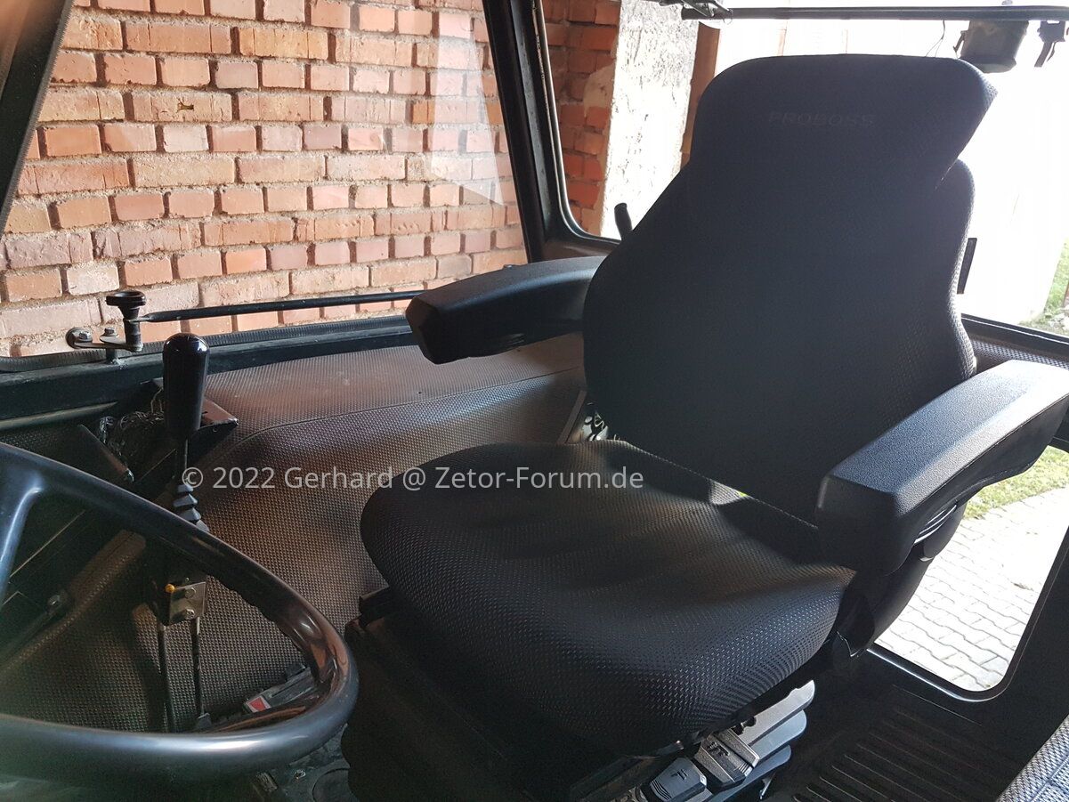

Und wenn du etwas genauer die Beitrgäge gelesen hättest... wäre dir aufgefallen das wir den Grammer Maximo Comfort Plus (MSG 95 A /731) erworben haben und bewusst nicht den MSG 95 A/721 den du getestet hast. Das sind verschiedene Sitze, auch wenn sie ähnliche Nummern haben. :)
Hallo Joachim, es war mir schon bewusst dass Du den 731 mit APS empfohlen hattest. Aus verschiedenen Gründen habe ich mich trotzdem für den Proboss AS2480 entschieden.
Der Hauptgrund war jedoch die in den jeweiligen technischen Daten angegebene Sitzhöhe.
Beim Proboss ist die minimale Sitzhöhe mit 240mm angegeben, beim Grammer 731 mit 279mm was mir zu hoch war.
Wie tief der Grammer dann in der Praxis wirklich noch vernünftig federt kann ich natürlich nicht sagen.

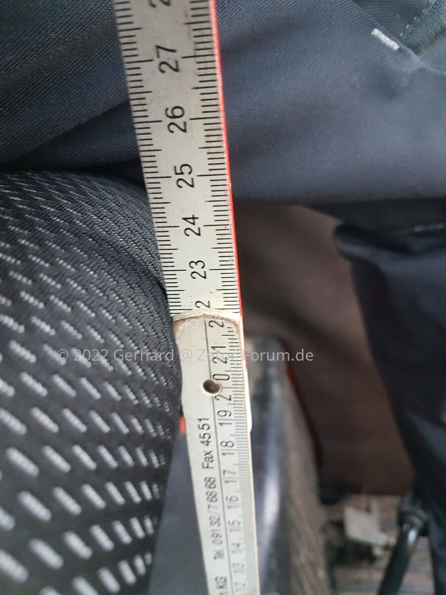

Ich hatte neulich mal drangedacht die Sitzhöhe zu messen.
So wie ich den Sitz eingestellt hatte war ich bei 25cm, wenn man meine Montageplatte mit 6mm wegrechnet waren dass so ca. die angegebenen 24cm. Viel tiefer geht allerdings nicht mehr sonst ist der Federweg nicht mehr ausreichend.
Ausgefedert sind es so 38-39cm gewesen. Also ohne den Sitz zurückzuschieben geht nix.
Wie schon mehrmals erwähnt war es jedoch auch beim original Sitz nicht so einfach vernünftig auszusteigen. Mit zurückgeschobenem Sitz geht das jetzt deutlich besser als zuvor.
Anbei noch einige Bilder welche ich da auch gemacht hatte.
Die ersten beiden (wo ich drauf sitze) sind in den Endpositionen.
Viele Grüße
Gerhard

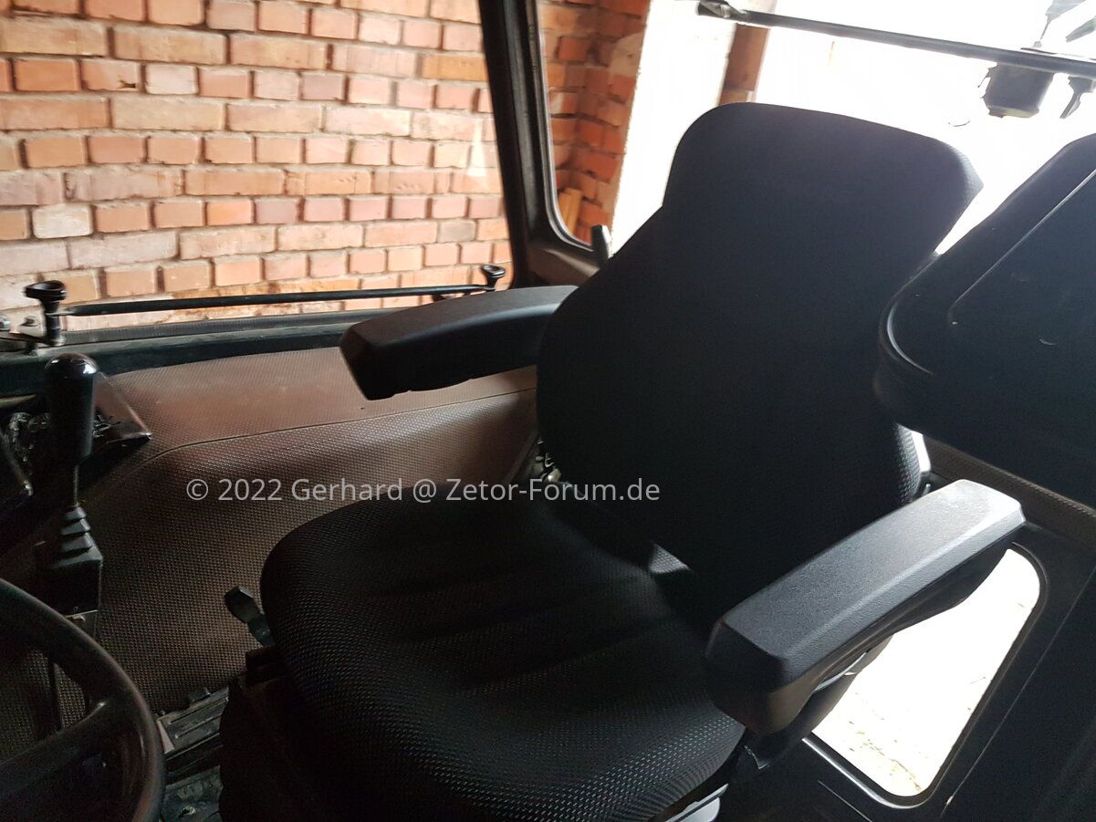

Kleiner Erfahrungsbericht zum Grammer Maximo Comfort Plus mit APS "MSG 95 A / 731" nach den ersten gut 1.000 km Straße und 4ha Heu wenden und schwaden - kurz: Sitzkomfort ist top, ich bereue es nicht.
Pro
  • ganz klar: Sitz und Federungskomfort, sehr gute Dämpfung, nichts schlägt, nichts drückt
  • Armlehnen stufenlos einstellbar
  • super leichtgängige Horizontalverstellung (gerade im vergleich zum originalen mech. Sitz!)
  • Sitzhöhe pneumatisch einstellbar
  • Fahrergewicht pneumatisch einstellbar
  • Lordosenstütze einstellbar
  • Horizontalfederung
  • voll integrierte Rückenverlängerung
  • wertige Verarbeitung
Contra
  • Im Vergleich zum original MARS Sitz lassen sich die Armlehnen nicht so weit nach hinten klappen. Beim Grammer gehen diese maximal senkrecht. Kann man mit leben, aber ginge besser.
  • Im Vergleich mit dem MARS Sitz macht sich die größere Breite des Luftsitzes vor allem beim anbauen von Anbaugeräten bemerkbar, man sieht schlicht weniger durch das rückwärtige untere Fenster. Es ist noch OK, aber nicht mehr so gut wie mit dem original Sitz.
  • Preis
  • Gewicht des Sitzes beim einbauen (über 50 kg, aber man kann ihn teilen)
An den Hebel der Zapfwellenkupplung komme ich bequem ran, auch an den Hebel zum Hubwerk heben/senken sowie zum Kipper kippen. Die Sicht nach hinten ist meiner Meinung nach das größte Manko. Selbst große Personen sagen das der Sitz auch etwas schmaler sein könnte und trotzdem noch super komfortabel wäre.
Auf der Straße ist der Komfort wirklich extrem gut, zumal um so mehr wenn man den Sitz mit guten Radialreifen kombiniert und den Luftdruck reduziert.
Verbaut haben wir den Sitz mittlerweile auf einem 5011 (schmale Kabine), 5211 (breite Kabine) und 7711 (schmale Kabine)

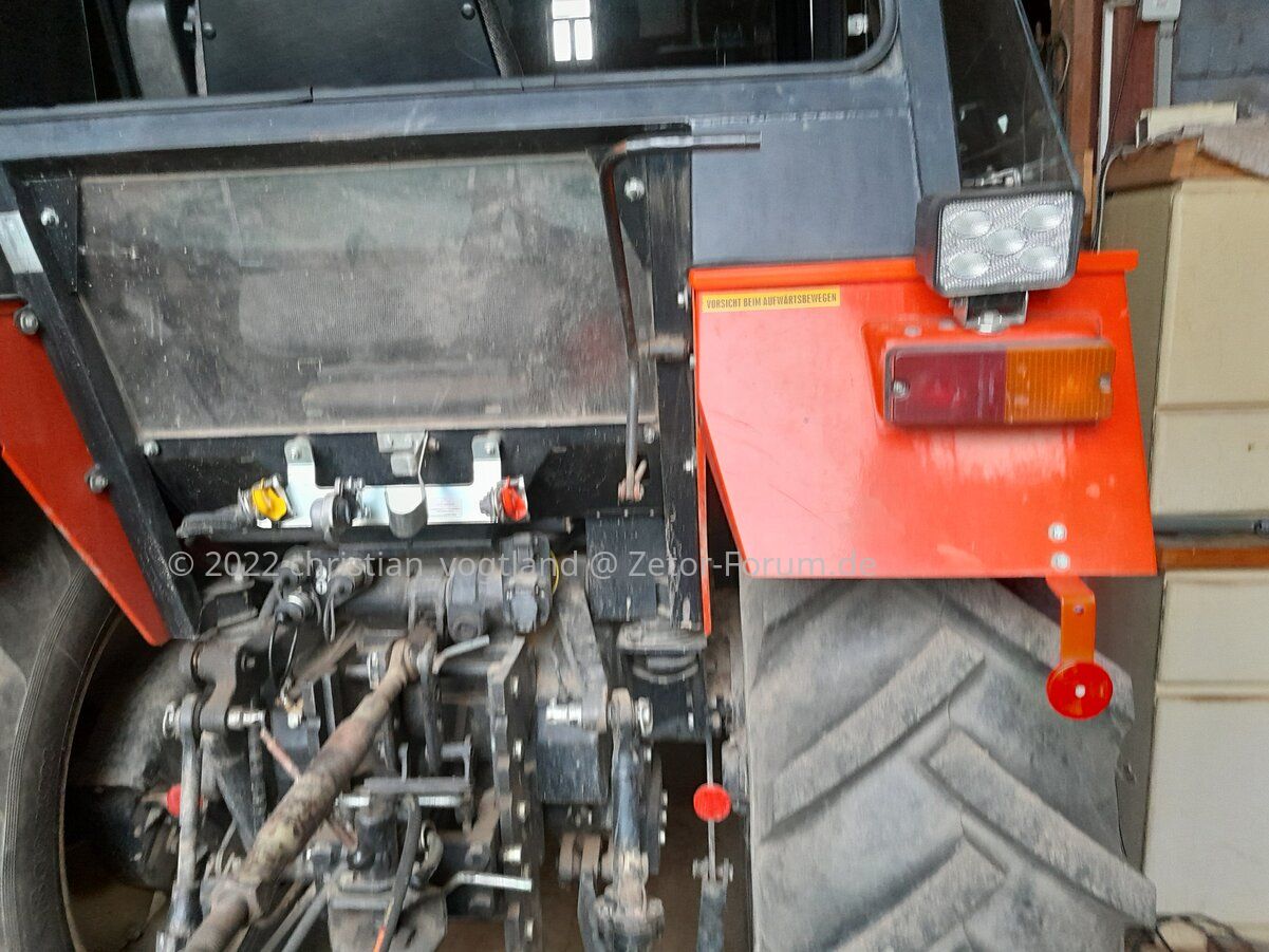

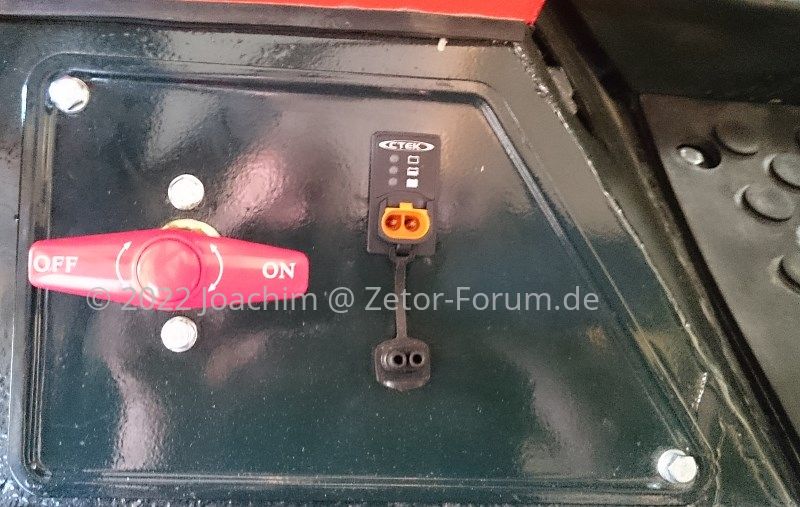

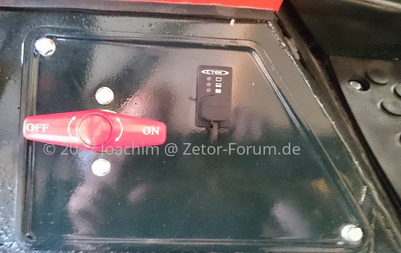

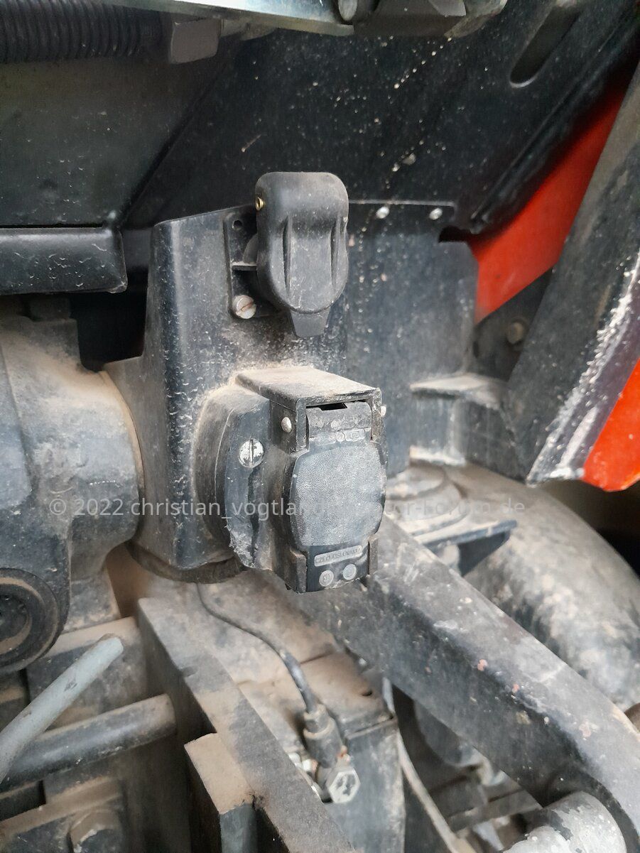

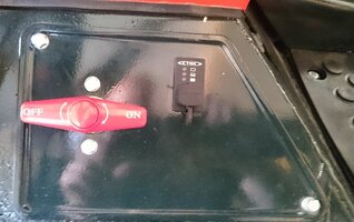

So will ich nu mal kurz schreiben was ich dieses Jahr im Winter so gemacht habe.
Spannungsüberwachung mit CTek Ladedose
4 Arbeitsscheinwerfer
Dauerspannungssteckdose im Heck für Licht Rückewagen und Winde
Ich hatte einen neuen Sicherungshalter unterm Armaturenbrett mit eingebaut der direkt an der Batterie hängt, mit ner 35A Sicherung im Kabel.
Von da geht die Spannungsversorgung direkt an die Steckdose im Heck und die 2 Relais für die Arbeitsscheinwerfer.
Die Scheinwerfer sind 55W Flood Dinger von FKSöhnchen
