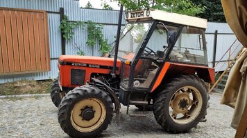

Hier Mal ein Bild unter der Überschrift "Tuning":
Ein Eigenbau Auspuff für das hiesige Traktorentreffen. Habe den Flansch nachgefertigt und darauf das Rohr geschweißt.
Er klingt jetzt sehr gut, nur abnormal laut. Sobald das Treffen vorbei ist baue ich wieder auf den originalen um, da ich das meinen Nachbarn nicht dauerhaft antun kann.

... und es bringt nachweislich kein einziges PS mehr (laut Prüfstand beim Hoffest damals). :)
Kannst ja mal n Video drehen lassen wie du am Kameramann oder Frau mit dem Ding vorbei rauschst. :D

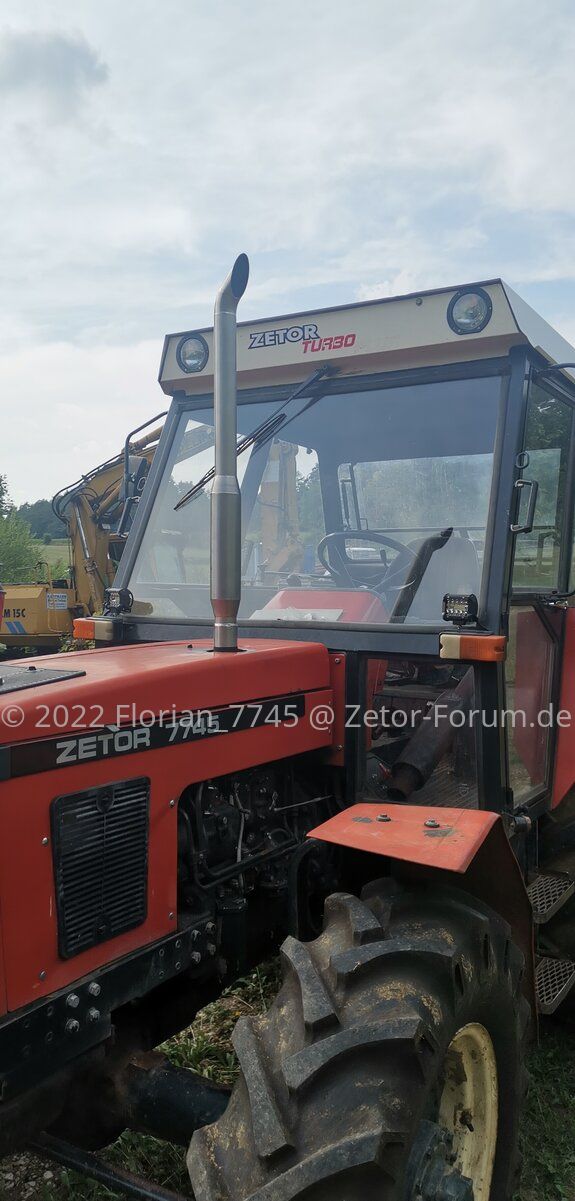

Hätte nen Kontakt nach Slowenien, der baut Schalldämpfer für Zetor. Hab meinen bei ihm gekauft. Diese sind aus Edelstahl.

Ich hab da bisl Bauchschmerzen - der aus Ebay z.B. gibt keinerlei Firmendaten an (gibt der überhaupt ne Rechnung?) und das der das nur als Hobby macht kann er mir bei der Anzahl der Anzeigen und wegen der Auftragsfertigung nicht weiß machen. ;)
Das wird freilich bei dem in Slowenien nicht viel anders sein... vermutlich. ;)
@Florian_7745
Würde der in Slowenien denn auch einen mit Wunschform und Innenausstattung machen? Und ganz wichtig, aus gewünschtem Material? Dann könnte man mal überlegen da einen leisen bauen zu lassen und den dann emaillieren zu lassen - denn die Edelstahldinger sind nicht so mein Fall zumal im Zusammenspiel mit LEDs. Bin da vor geschädigt von so dollen Ideen wie der verchromte Auspuff beim Case IH Maxxtrac 5140 damals. Das war Nachts mega unangenehm für die Augen, den angestrahlten und reflektierenden Auspuff anzuschauen. Auch Tags je nach Sonneneinfall sehr unschön. Klar, von Außen sah das geil aus, aber als Fahrer wars so ... naja. ;)
Also Wunsch wäre nicht Edelstahl oder ein bestimmter um ihn emaillieren lassen zu können und abweichende Bauform (MIT Dämmwolle!) um die Geräuschdämmung gescheit zu lösen... Hmm... oder doch gleich selber bauen, son Akt ist es dann auch nicht im Grunde. :denk2:

Ja der baut auf Wunsch.
Ja, wegen der Blendung ist meiner auch matt :Yahoo!:

Dann frag den mal ob der auch Ovale oder Eckige Querschnitte kann, Dämmwolle einbaut und eventuell auch Nicht-Edelstahl nutzen könnte.
Obwohl ich so langsam zum selbst bauen tendiere - da hab ich dann volle Kontrolle auch wegen des Eigengewichtes, was nicht groß steigen darf, wegen Krümmer und Knie. :denk2: Dank heute günstiger und brauchbarer Automatik MIG/MAG/WIG Geräte sollte es kein großes Problem sein. Und dann eben einfach am Ende Strahlen und gut emaillieren lassen.
Eigenbau: Absorptionsschalldämpfer (die bauen kaum bis keinen Gegendruck auf! auch Originale sind Absorbtionsschalldämpfer)
man könnte ja z.B. hier mal stöbern gehen: (2,5" oder ca. 60 mm wären gute Durchmesser)
oder da: Pièces pour Do-it-Yourself, M&F Online Store (https://www.mufflershop.de/Shop/) z.B.: der hier
Wobei ein Reflexionsschalldämpfer die bessere Schalldämpfung hätte, aber eben wenn man zu klein baut zu viel Rückstau. Beim Saugmotor nicht sooo schlimm, beim Turbo dann aber sehr ungünstig.
Oder mal bei anderen abschauen wie mans machen könnte: HANOMAG - Auspuff nach vorne - Allrad-LKW-Gemeinschaft
Gehe zu: https://www.youtube.com/watch?v=kzu-wKQ94fQ
Gehe zu: https://www.youtube.com/watch?v=YUpB_p3DXT4
Gehe zu: https://www.youtube.com/watch?v=IPZb2mMlD5E
Zusammenfassend: um ihn leiser zu machen
  • möglichst großes Gehäuse
  • möglichst viel Dämmwolle (muss 700-800°C aushalten, dauerhaft), gleichmäßig nicht zu locker nicht zu fest stopfen.
  • möglichst Absorbtionsrohr mit Reflexionskammern kombinieren (Saugmotor) oder nur Absorbtionsrohr (Turbo)
Na das kann ja heiter werden... :D ;)

Es ist halt alles eine Frage der Optik, mir war wichtig etwas schmaler zu kommen, da beim turbo der Auspuff durch die Haube kommt, alternativ hätte man ihn versetzten können auch dieses Set hätte der gute Mann im Angebot
17.962
Mir schwebt halt ein Ovaler vor, um in der Sichtachse nicht mehr Auspuff als nötig zu haben und von der Seite wäre es ja halbwegs egal. Das macht das Volumen deutlich größer und schafft Platz für mehr Dämmwolle und vielleicht sogar für einen einfachen Refexionsdämpferaufbau mit Absobrtionsrohr kombiniert.
Beim Zetor 9540 ist z.B. ein solcher Ovaler Querschnitt original gewählt worden.
