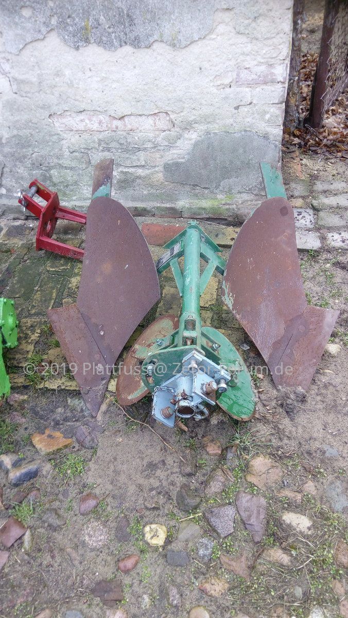

Hallo Gemeinde,
Zu unserem TZ4K14 wurde ein Pflug mitgeliefert. Soll original sein. Kennt jemand dieses Ding und kann mir sagen ob das so korrekt ist und dieser Pflug wirklich kein Stützrad oder ähnliches braucht?
Hi,
Der Pflug ist Original und wird einfach in die Ackerschiene rein gehangen und verspannt soweit ich weiß funktioniert der ohne Stützrad, habe ihn aber auch schon mit Stützrad (ganz hinten angebaut) gesehen. Ach der Name müsste PON-25A sein gibt im Internet auch eine Detaillierte Anleitung dazu.
Da ist doch ein Typenschild zu sehen - was steht denn da drauf?
Jepp, der fehlt. Danke! Hab den Verkäufer schon kontaktiert. Hat er vergessen ...
Mal noch ne dusselige Anfänger-frage : wie stellt man die Pflugtiefe ein? Derzeit pflügen wir definitiv zu tief. Leider lässt sich der Hub der Ackerschiene nicht begrenzen, so dass, bedingt durch das Gewicht des pon-25, die Ackerschiene beim pflügen auf max absenkt. Die an der Ackerschiene befindliche Aufhängung lässt sich nicht drehen.
Entweder per Regelhydraulik (wird der TZ4K nicht haben) oder per Stützrad, was soweit ich mich entsinne deinem fehlt.
die Pflugtiefe wird bei diesem Pflug über den Oberlenker des Dreipunkt eingestellt!
