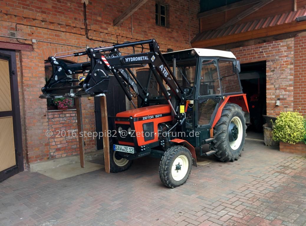

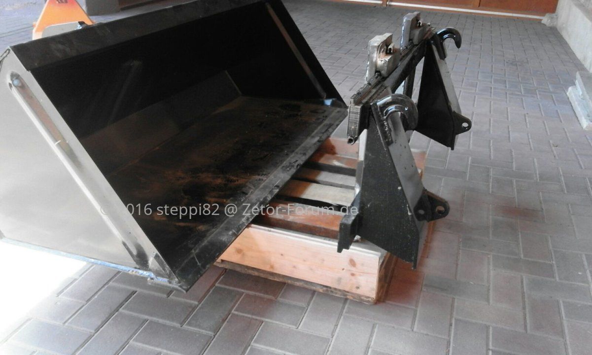

Hallo zusammen,
hier jetzt die versprochenen Bilder:

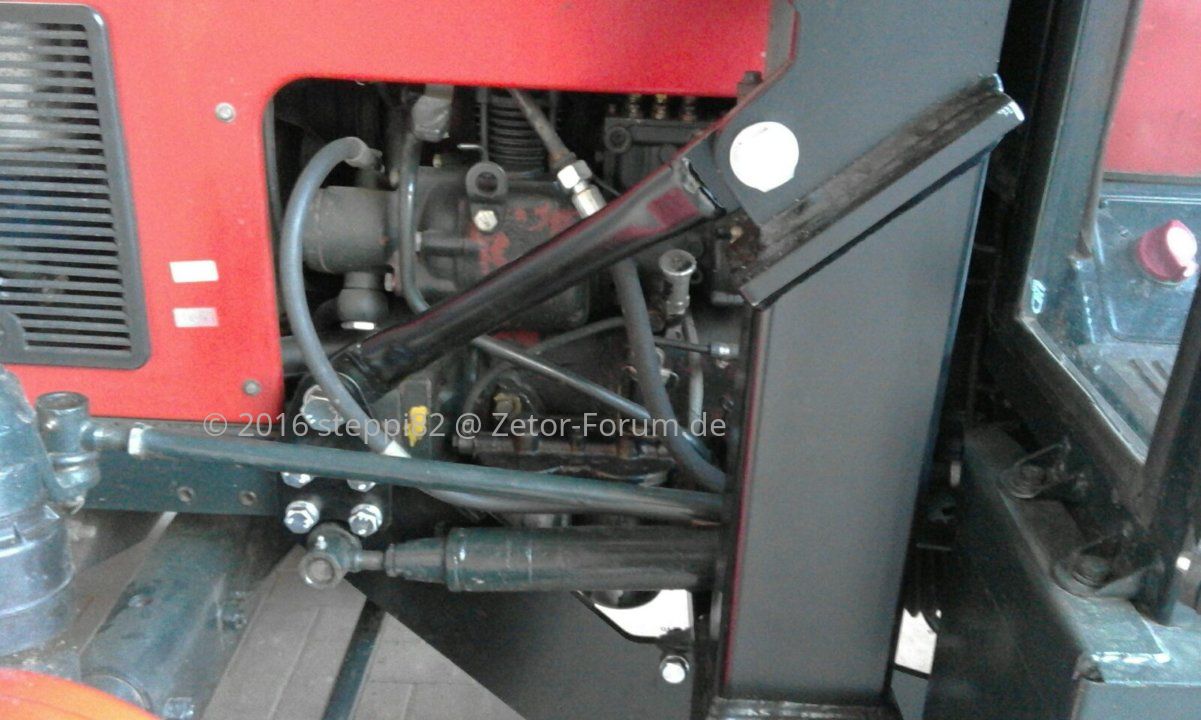

IMG_20160604_121912.JPG T-Stück für den Rücklauf des Steuerblocks

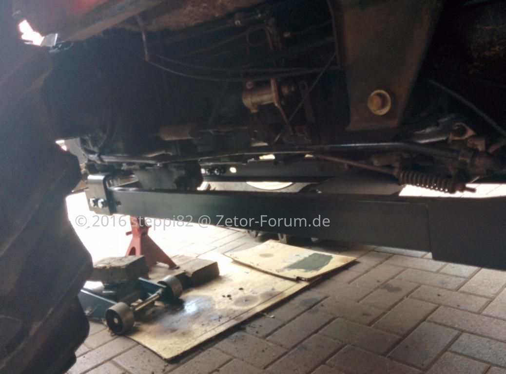

IMG_20160531_190936.JPG die unteren Streben werden hinten neben der Halterung für den Hitchhaken über Winkel verschraubt.
IMG_20160604_121924.JPG Die Bowdenzüge für den Steuerblock kann man gut hinter der Kabinenhalterung langlegen und dann über Löcher im Kabinenboden zum Joystick verlegen.
IMG_20160604_145011.JPG Der Steuerblock ist gut an einer Halterung am Frontlader befestigt. Der Stutzen muss entsprechend verlegt werden. Wir haben das in einer Werkstatt machen lassen. Da dafür der Tank ja eh ab muss, ist dadurch das Verlegen der Bowdenzüge und das Setzen des T-Stücks für den Rücklauf auch kein Problem.

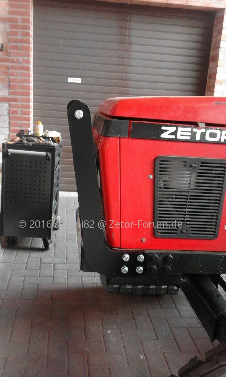

Der Schutzbügel wird vorn am Rahmen befestigt. Alle Teile passten perfekt, nichts musste nachgearbeitet werden und alles mach einen wirklich guten Eindruck!
Hier sieht man z.B. wie der untere Halter der Diagonalstrebe für den Spurstangenkopf ausgespart ist. Wir mussten auch bzgl. der Luftdruckanlage usw. nichts ändern.

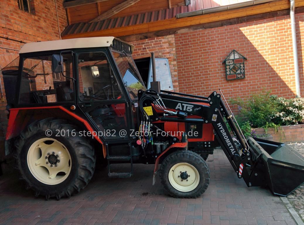

so sieht es dann fertig aus. :) da wir die Felgen auch mit neuer Farbe versehen haben, sind hier die Radgewichte noch nicht wieder dran.

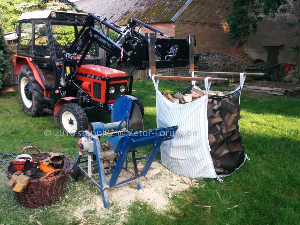

Hier mit Palettengabel und Radgewichten.
Ich habe eine Leichtgutschaufel und die Palettengabel.
Weiterhin will ich noch einen Bigbaghalter bauen.
Benutzen den Frontlader für das Brennholz-Handling. Einmal wie hier zu sehen für Bigbags, aber auch für Holzbündel.

- bei eurer Achsabstützung sehe ich unterhalb des Schaltgetriebes eine Querverbindung - sehe ich das richtig? Bei unseren ist die nicht drin, war auch nicht vorgesehen. Ob man die nachrüsten sollte? :denk2:

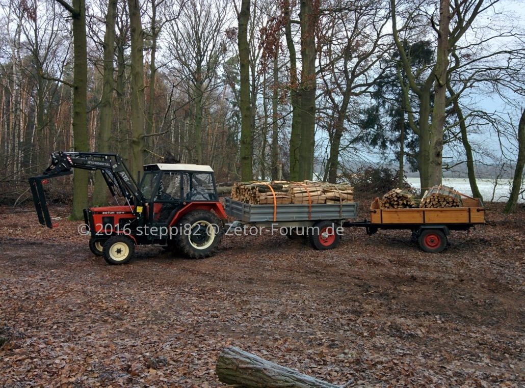

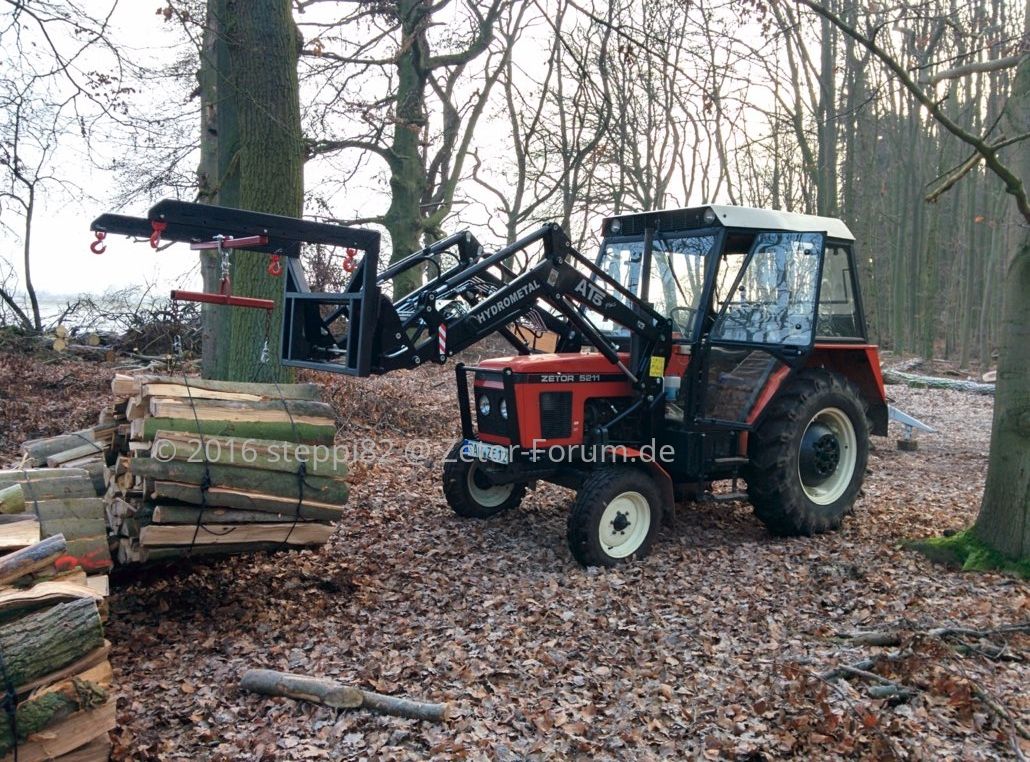

Hallo zusammen,
Hier die Rückmeldung bzgl. des Frontladers im Waldeinsatz. Läuft super, mit 3.5bar geht es auch mit den montierten 6.50-16 Reifen vorn, wenn es unebener wird, bräuchte man ein Heckgewicht, wie nehmen dann das Bündelgerät hinten an den Dreipunkt.
Auf dem Bild sieht man auch den fertigen Bigpack-Träger, funktioniert super.
Allen einen guten Rutsch!
@Joachim hatte ganz vergessen deine Frage zu beantworten, ja, es ist ein Querelement unten in den Konsolen verschraubt, ob man es unbedingt braucht, schwierig zu sagen. Die fängt zusätzlich Torsion ab, denke ich. Wenn du ihn nicht stark einseitig belastet, sollte es wohl auch ohne gehen.
