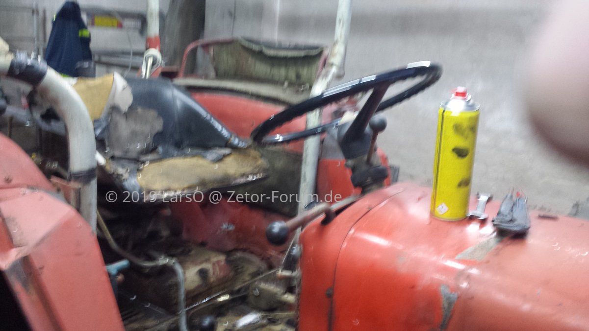

Hallo mal ein kurzes Update und ein paar Bilder,

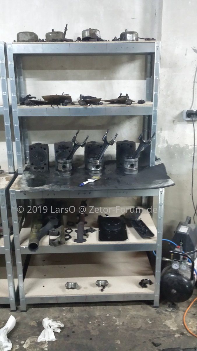

dieses Wochenende werden wir zu dritt den restlichen Traktor zerlegen. Es wird im Prinzip fast alles ausgetauscht außer Getriebe.
Die Kurbelwelle und der Motor werden komplett general überholt. Nachdem Christian mein erfahrener Schrauber mit Joachim gesprochen hat,
wird uns erst der Aufand mit dem Motor von ca. 100 Stunden klar.

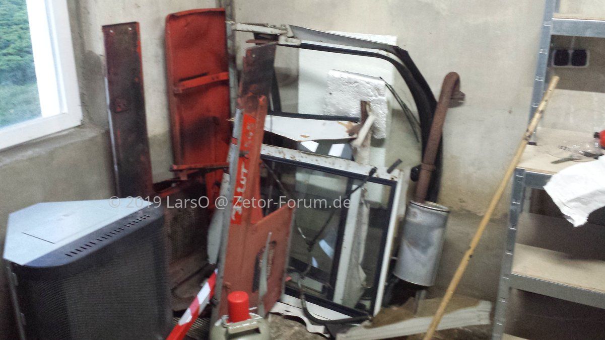

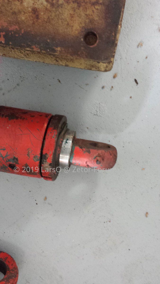

Die Hydraulikpumpe schicken wir zur Überholung nach Tschechien. Die Fahrerkabine werden wir selber komplett neu zusammen bauen.
Der Sitz wird überholt und mit neuem sehr dicken Leder bezogen.
Die Beleuchtung wird mit LEDs augestattet und wenn es funktioniert, werden am Kühlwasserkreislauf eine Heizung mit anschließen.
Die übrigen Teile holen wir nächste Woche Samstag von Joachim ab. Ich freue mich auf einen interessanten Austausch und halt schon mal den Kaffee warm.

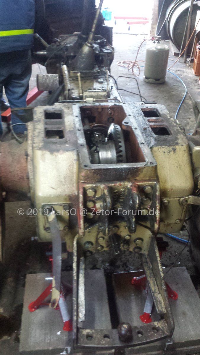

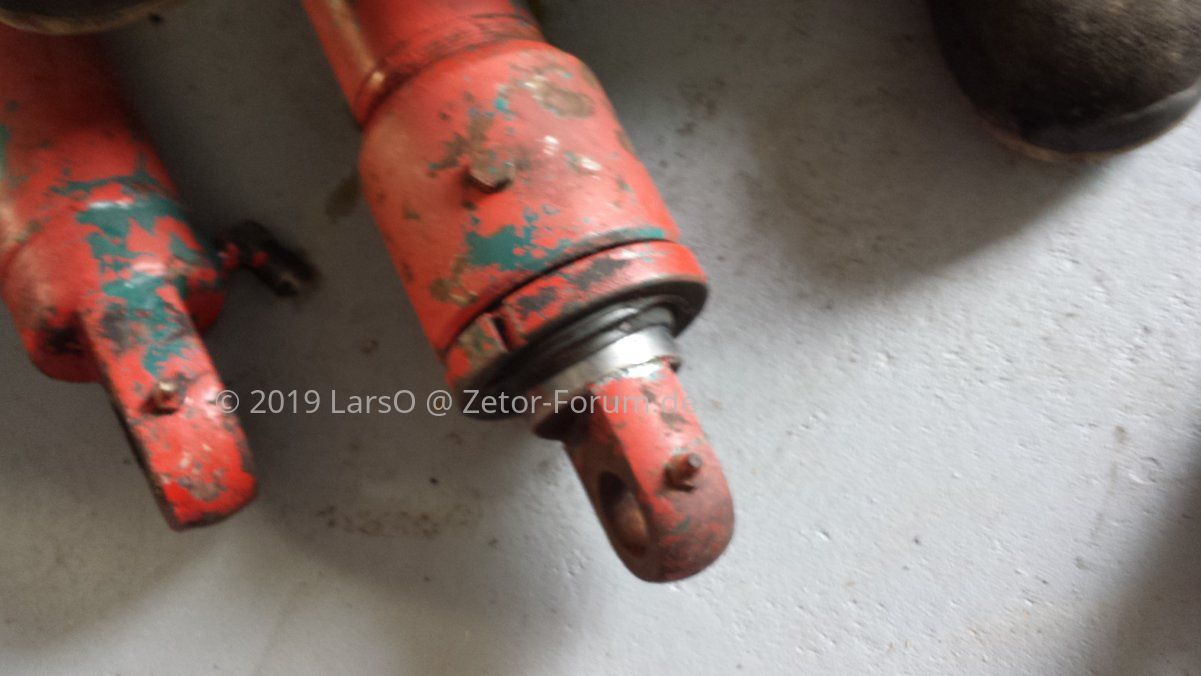

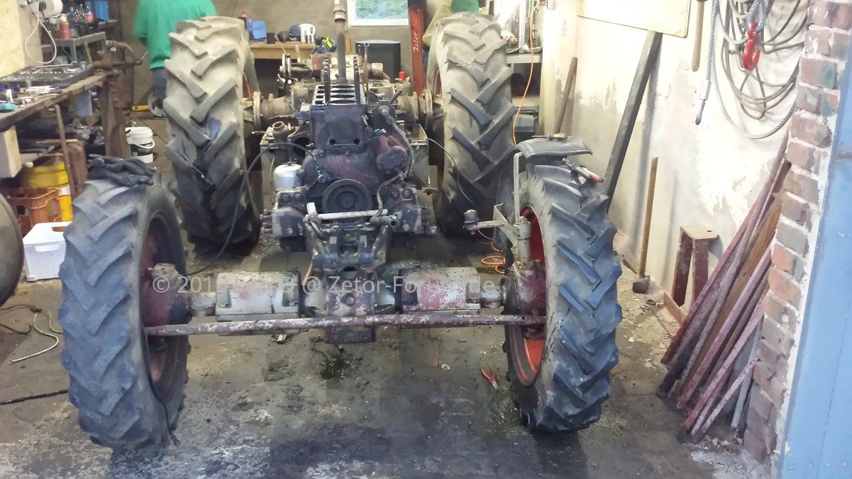

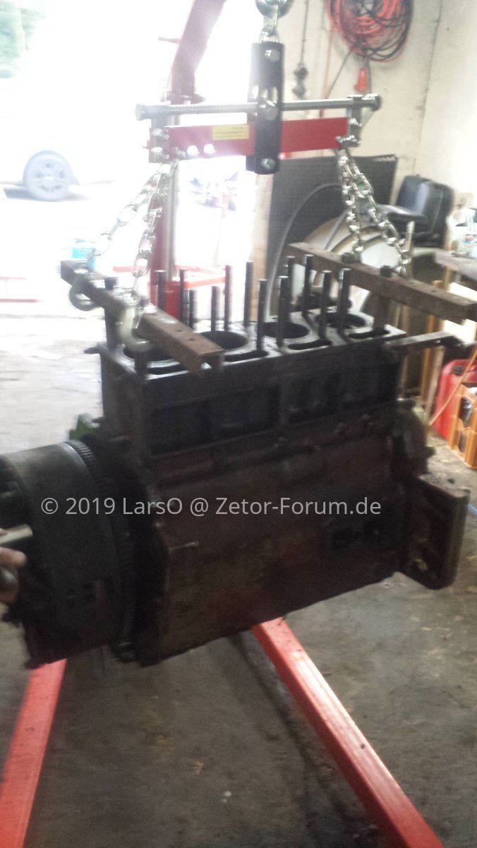

Hier noch ein paar Bilder. Der Zetor ist jetzt bis auf die Vorderachse komplett zerlegt. Mal schauen was uns hier noch erwartet.
Als Teile die wir noch zusätzlich brauchen sind die Radbolzen (beim lösen ist uns der 27 Schlüssel abgerochen) und ein neues Schwungrad, hier sind die Zahnpflanken ausgebrochen.

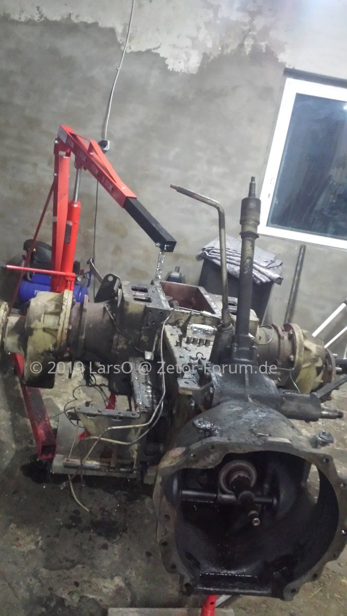

Wir benötigen für die nächsten Schritte min 20 Grad in der Scheune/Schoppen. Wir haben heute Malerfließ hinter das Rolltor gehängt und hoffen mit zwei Gasheizstrahlern den Raum warm zu bekommen. Ob uns das geglückt ist wird sich morgen zeigen. Die Investition in einen Werkstattkrahn und den Motorwender für 230 Euro bei der Bucht haben sich richtig gelohnt und uns eine Menge Arbeit abgenommen (von der Arbeitssicherheit mal ganz abgesehen).

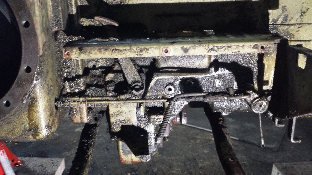

Der Trecker ist nun fast komplett zerlegt. Irgendwie habe ich das Gefühl, das alles was wir auseinander genommen haben, defekt war.
Das einzige was wir nicht überarbeiten müssen ist das Getriebe. Das Getriebe haben wir schon einige Male gespült und werden es nächstes Jahr noch einmal spülen.

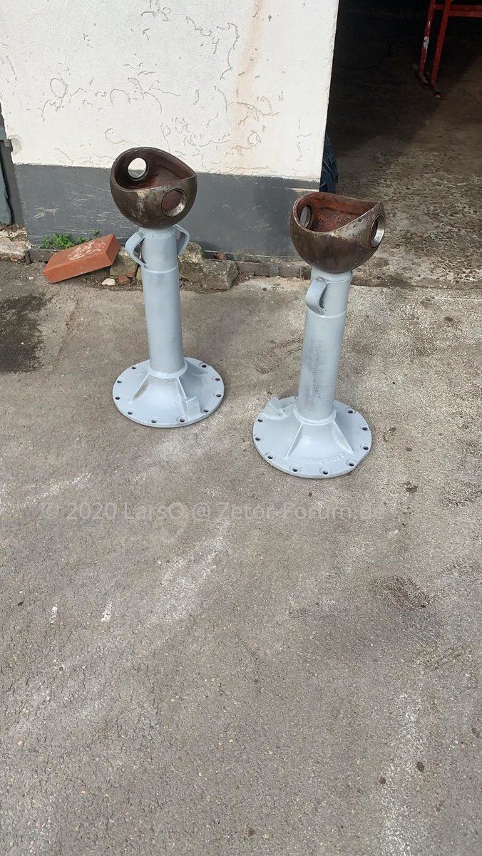

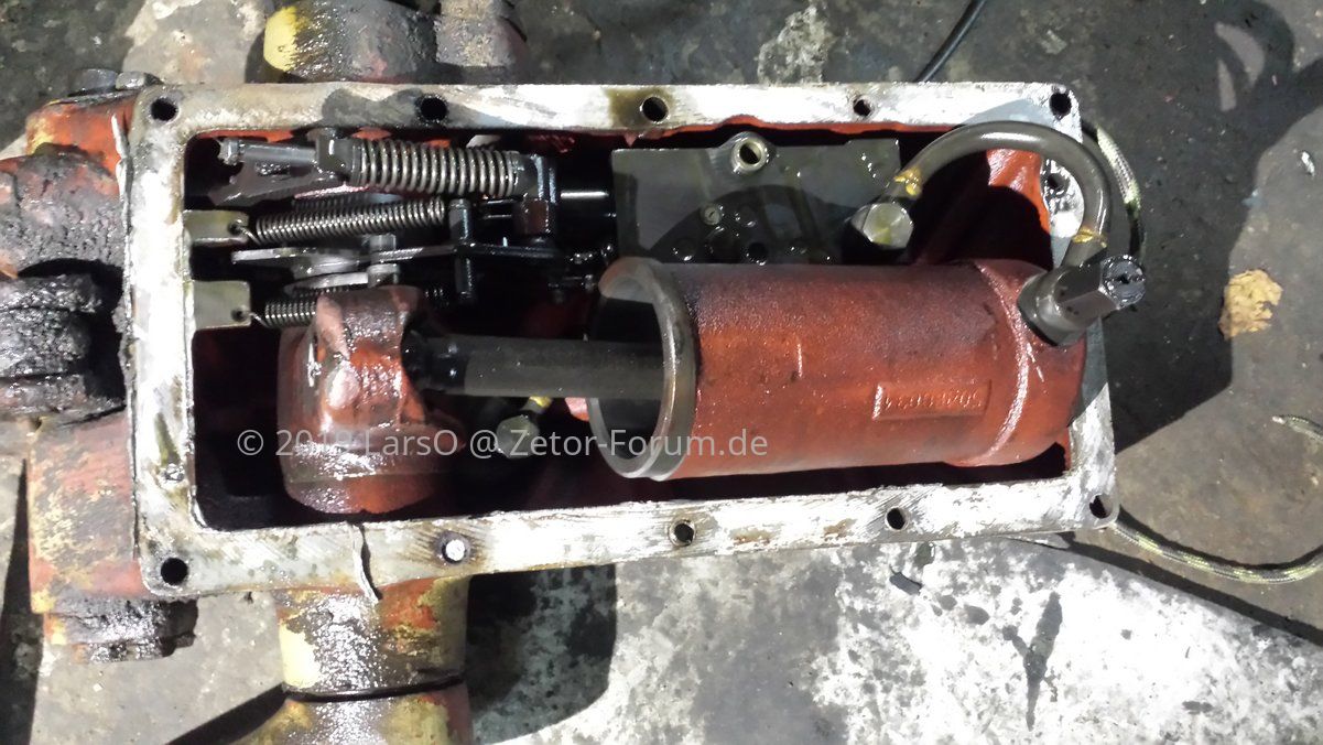

Hier noch ein paar Bilder von der weiteren Reperatur. Im nächsten Jahr werden wir anfangen, den Zotor wieder zusammen zu schrauben.

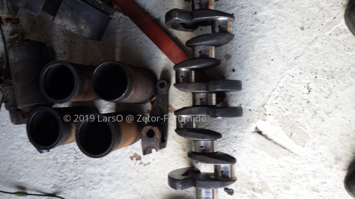

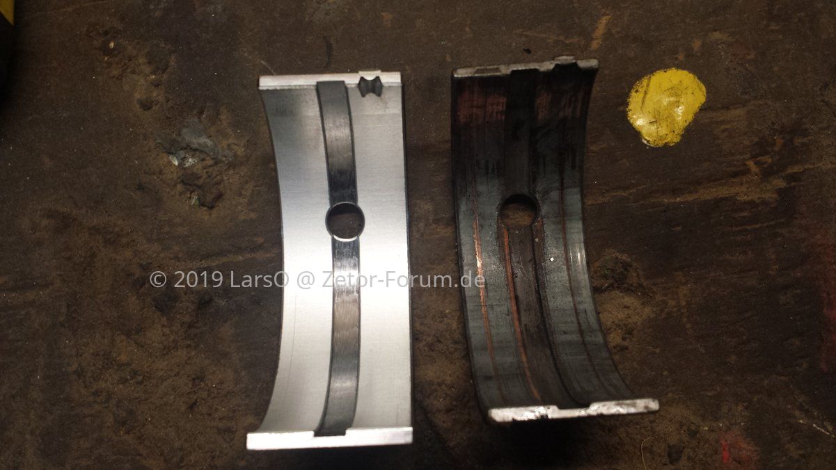

Ps. die Kurbelwelle ist auch hin, daher war es gut diese doch aus zu bauen.

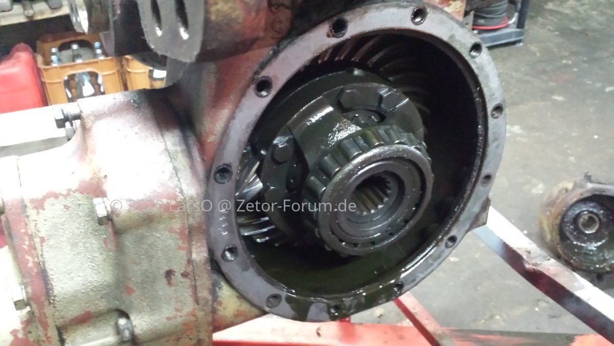

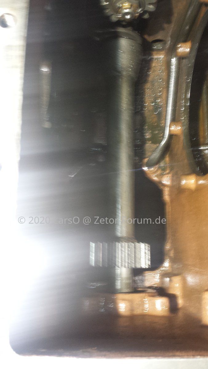

Beim Sandstrahlen ist uns leider auch ein wenig Sand ins Getriebe gekommen.
Trotz mehrmaliger Dieselspülung haben wir bisher nicht den Sand wieder heraus bekommen.
Ich befürchte Druckluft verteilt nur den Sand. Hat da wer eine Idee?

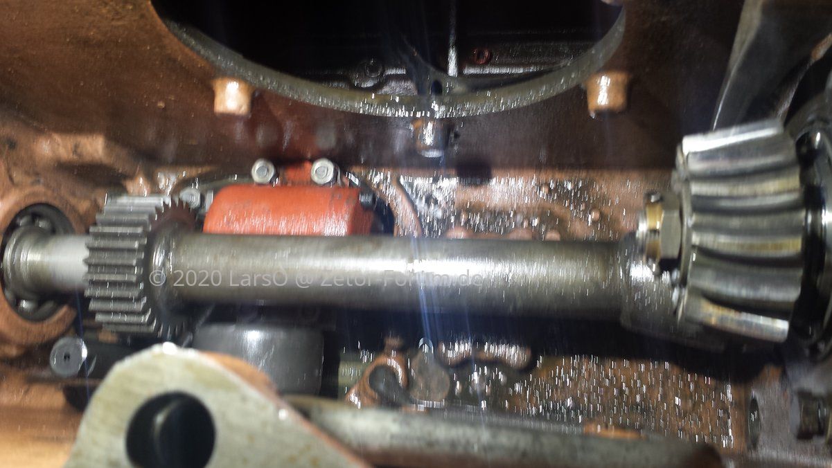

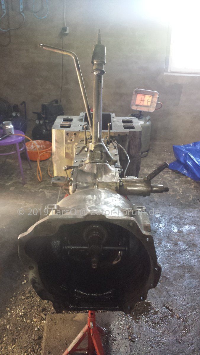

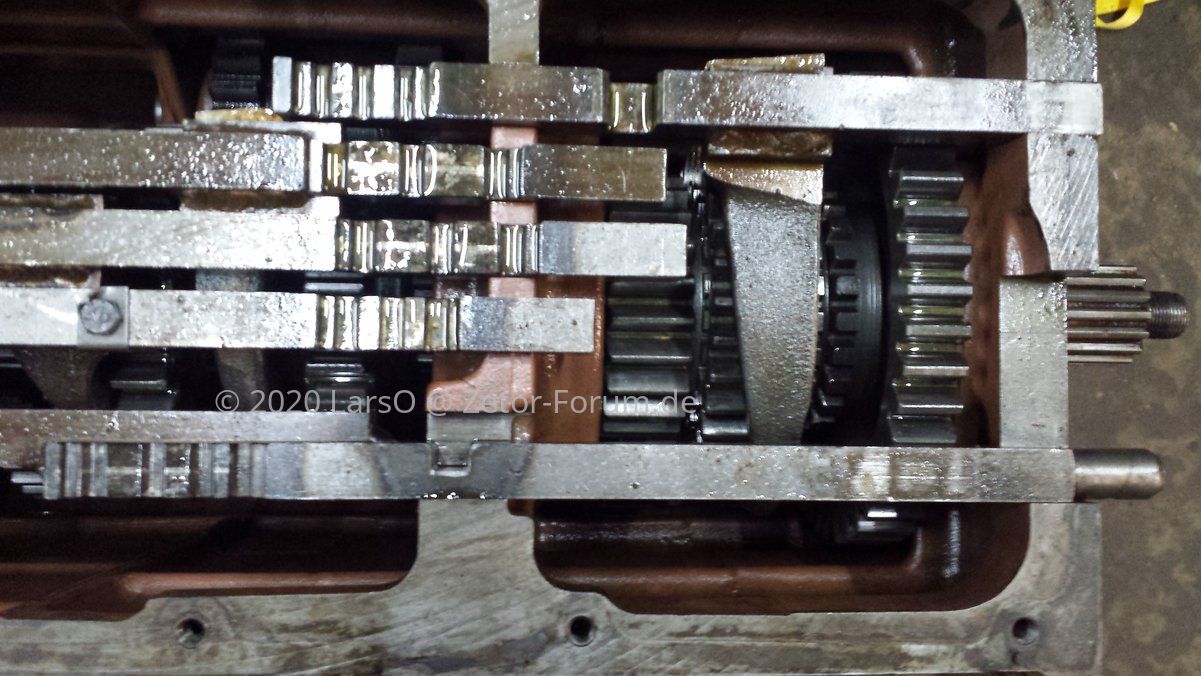

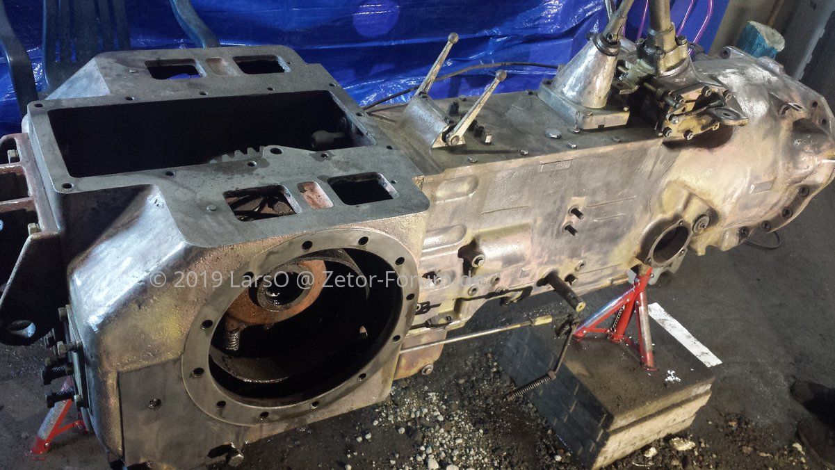

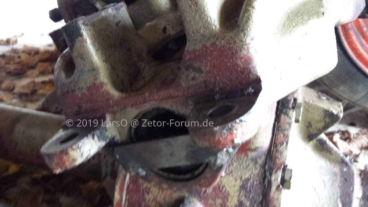

mal ein kurzes Update. Wir haben noch den hinteren Teil des Getriebes auseinander gebaut und die Vorderachse zerlegt.
Die Reinigung sämtlicher Kugellager und des Getriebes ging mit einer Diesel befüllten Ausblaspistole für unseren Kompressor
sehr schnell, d.h. die Reinigung vom Sand und Öl war beim Getriebe in 20 Min erledigt. Kann ich nur empfehlen hat 25 € gekostet.
Alle anderen Lager sind auch absolut sauber (hat vielleicht 2 Stunden gedauert).

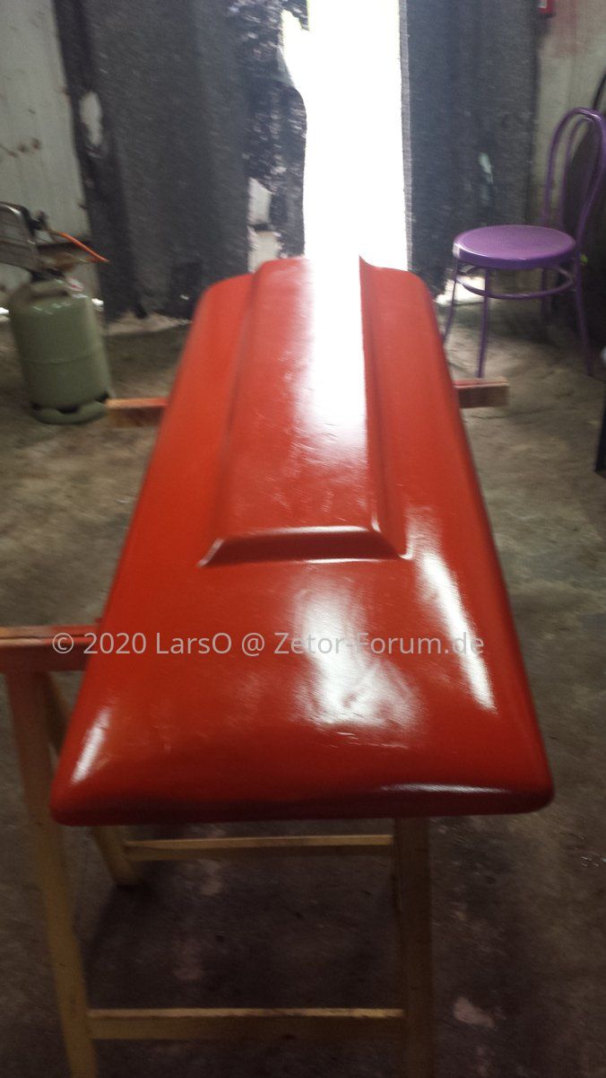

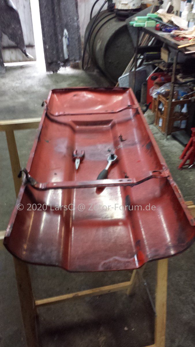

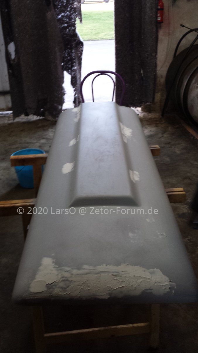

Ausbesserung der Motorhaube
Grundierung der ersten Teile
