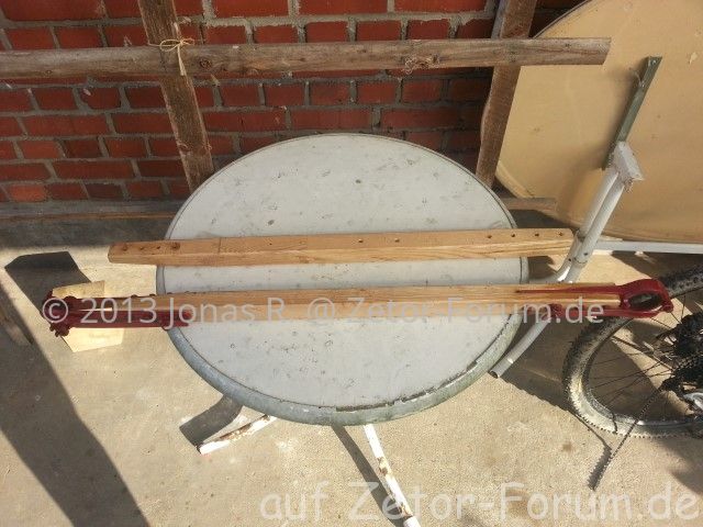

hier ein paar bilder.
die entfernung der äußersten löcher (mitte<-->mitte) beträgtbei mir 89 cm
gruß
Jonas

Es gibt die Schubstangen als Rohlinge in verschiedenen Längen, das war glaube ich bei Granit. Löcher müssen noch gebohrt werden.
Gruß André
