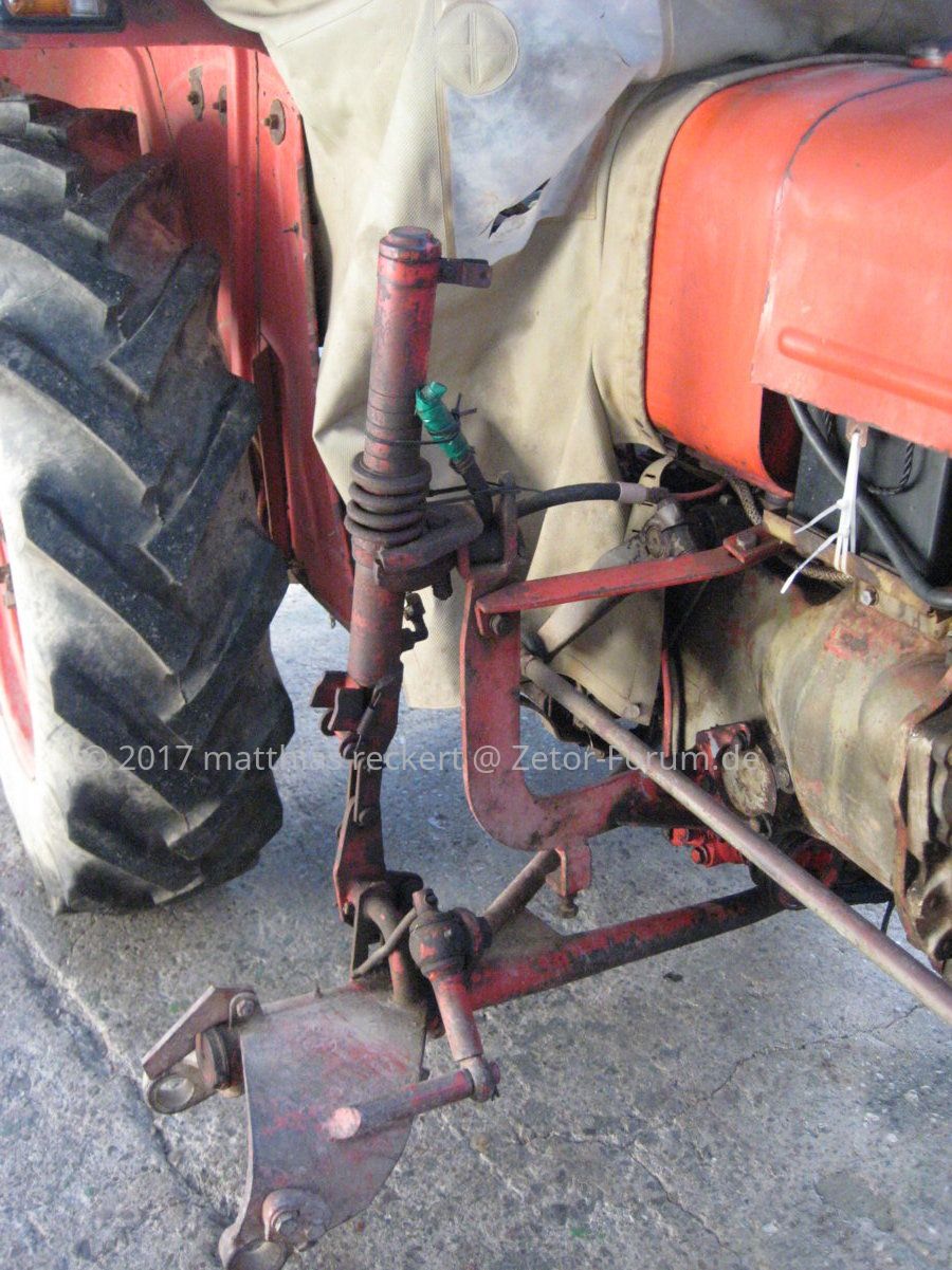

ich habe für meinen 3011 ein fast komplettes Mörtel Seitenmähwerk erstanden es fehlt aber die Abstützung für den Hubzylinder.Muss mir eine Basteln hat jemand ein Bild wie diese aussehen soll?

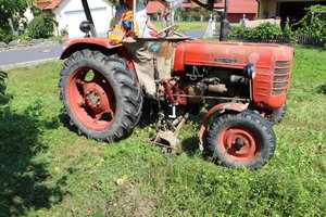

Wegen des lenkgestänges beim 3011müsste es so änlich wie bei diesen Porsche aussehen. Gemeint ist das gebogene Rohr vom motorblock zum Halter für den Hydraulikzylinder. BILD0209.JPG Aber wo wirt es beim zetor angeschraubt?

ich habe keine Ahnung von diesen anbauten an landmaschinen, aber das hätte ich noch zu bieten. so wars bei mir an meinem 3011 angebaut.IMG_1196.JPG

Hallo Matthias,
genau das Bild habe ich gesucht .
Danke:like:)
