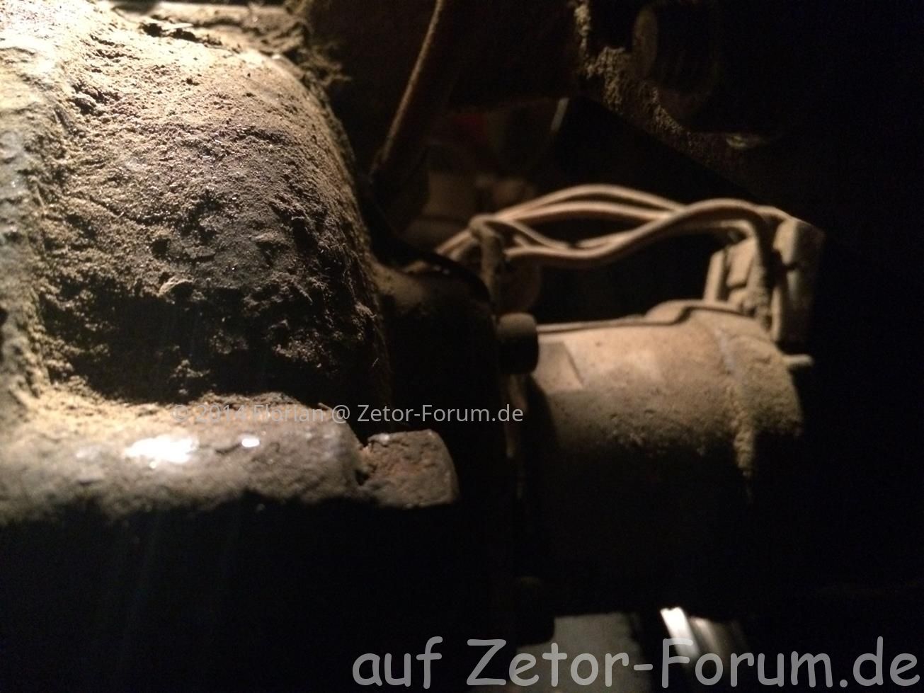

So ich hab eben noch ma geguckt aber bei mir sind mehr Kabel dran und so wie es aussieht noch ein Kondensator oben drauf.
Soll ich am Geber bei abgeschaltenen Motor messen oder muss der Laufen ?
Hallo Florian,

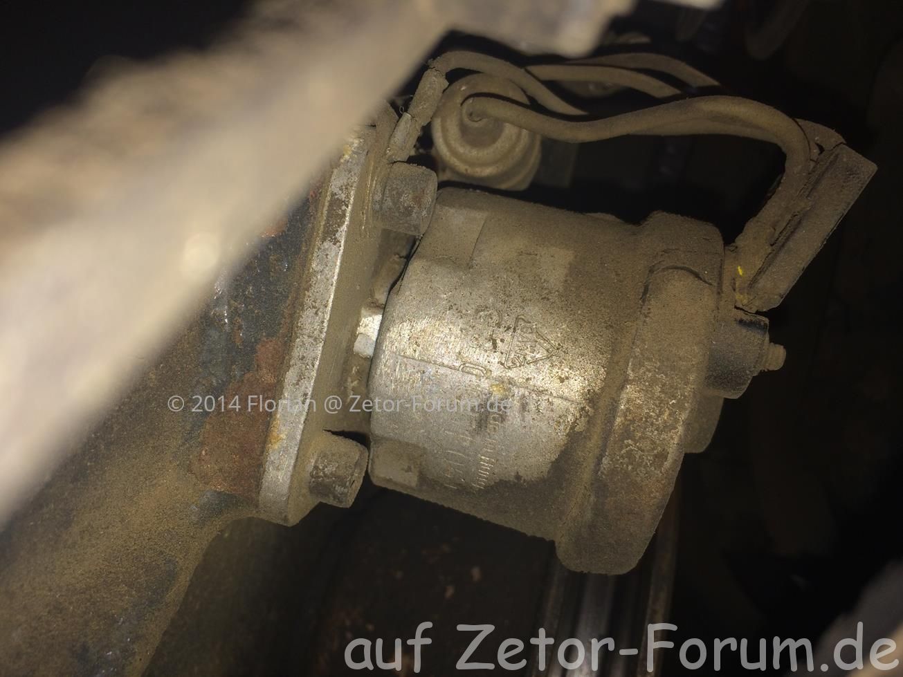

zum Messen den Geber abbauen! Ich seh da 3 Anschlüsse - SZ, M und Masse - was der Kondensator dort soll kann ich dir nicht sagen, nur das der nicht bei allen ab Werk da drauf sitzt. Auf den Schaltplänen gibts den nicht, im Ersatzteilkatalog teilweise jedoch schon.
Eventuell ist der ja kaputt, so das diese Schaltung bei dir nicht mehr geht?

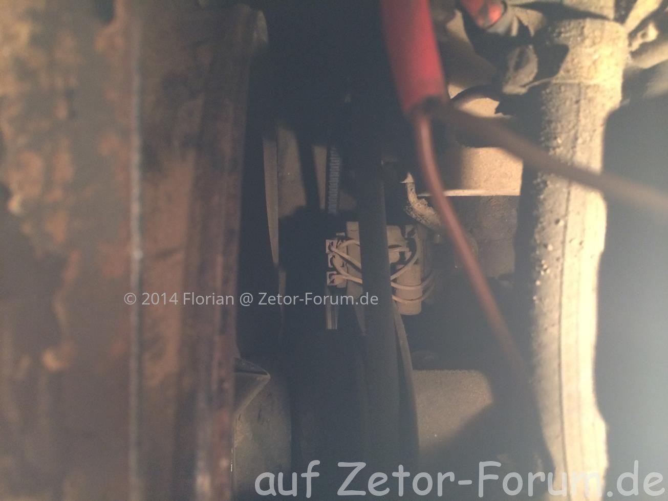

Ma ne Frage wie bau ich das Teil am einfachsten aus?
Moin auch,
ich höre immer Dichtung und solche komischen Sachen. Der Geber ist einfach mit vier Schrauben (Inbus) festgeschraubt. Nur der Antrieb muß genau in den Motorblock eingeschoben werden. Aber sonst passt der Geber auch nicht. Das Ausbauen ist ne ziemlich blöde Sache. Ist dort mächtig eng. Ich hab dazu die Lichtmaschine entfernt. Dann ging es so einigermaßen. Und nen Kondensator gibts bei mir auch nicht. Allerdings gehts bei mir auch immer recht eng zu wegen dem Frontlader.

Ja alles nen bisschen fummelig..leider kommt man nicht mit ner Inbusnuss und Ratsche da ran, also mit nem normalen Schlüssel und viel Geduld die Schrauben lösen und wie Jürgen schon sagt das Anbauen und Ansetzen der Schrauben ist erst recht fummelig. Hab es auch ohne Lima abzubauen hinbekommen, nur der Schutz war ab, dauert halt nur
Ich sag mal kleine Ratsche mit kurzer Verlängerung - so ging das bei mir halbwegs.
Was die Dichtung angeht, bei mir war so ne graue Papierdichtung zwischen. Im ETK ist ja auch eine abgebildet (vorn, wo der Motorblock drin ist!).

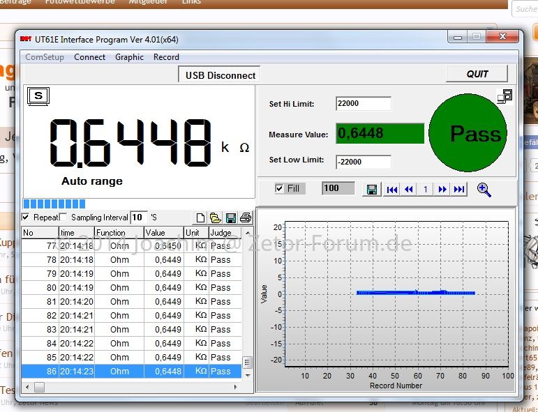

Bei Raumtemperatur (lagen alle 3-4 Stunden im Büro, Luft, 20-21°C) hab ich gemessen:
Bei ca. 34-36°C in der Hand, umschlossen - Hände gefühlt warm:
Alle drei praktisch identisch. Gemessen mit Multimeter Uni-T UT 61 E (also durchaus kein Schätzeisen )
Wenn man jetzt mal noch ein Datenblatt zur Temperaturanzeige hätte und wüsste was diese für einen Range hat...
