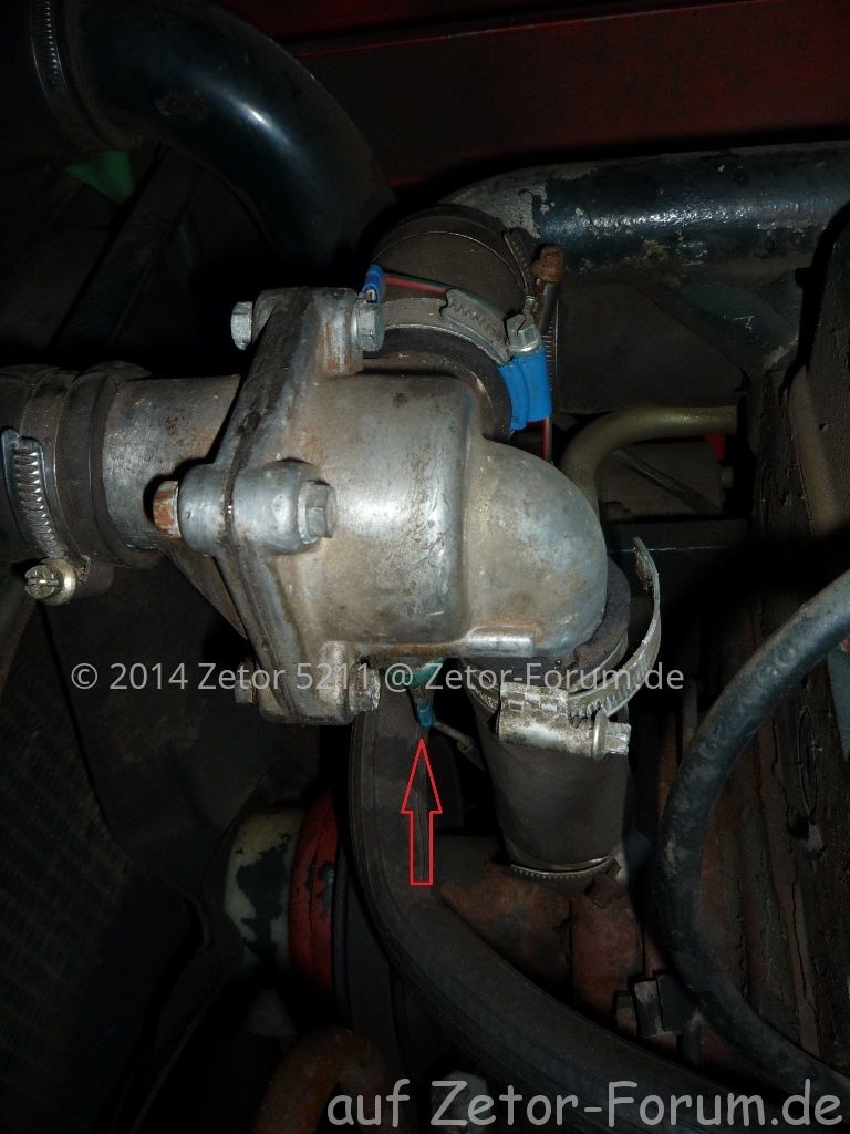

Also....das zu überprüfen ist ganz einfach! Ich hab mal nen Bild von mein Thermostat gemacht.
Du schaltest die Zündung ein, und einer zieht vorne das Kabel (hab ich mit einem Pfeil markiert) ab und hälst es gegen das Thermostatgehäuse. So nu kommts....
Wichtig: sich immer eine Blanke stelle suchen damit auch Kontakt hergestellt wird!!!
1. Dann sollte die Anzeige voll ausschlagen. wenn ja, Themperaturschalter ern.
wenn nicht....
2. das Kabel an den Motorblock halten .. wenn die Anzeige ausschlägt, hat das Thermostatgehäuse keine Masse! (Das Thermostatgehäuse steckt ja in 3 Gummischläuche und hat damit KEINEN direkte Masseverbindung.)
wenn nicht....
3. Verkabelung überprüfen.
So, und wenn das geht. (also die Anzeige ausschlägt) Dann Motor starten und warmlaufen lassen / Fahren ist am besten. Dann sollte die Anzeige so um die 60 - 80 Grad anzeigen. Wenn nicht, Dann kannst du (wie frosty schreibt) das Thermostatgehäuse ausbauen und aufschrauben. Und mal das Thermostat überprüfen.

Danke für die schnelle Hilfe wird ich ausprobieren wenn ich wieder Getriebeöl drin hab. ;)

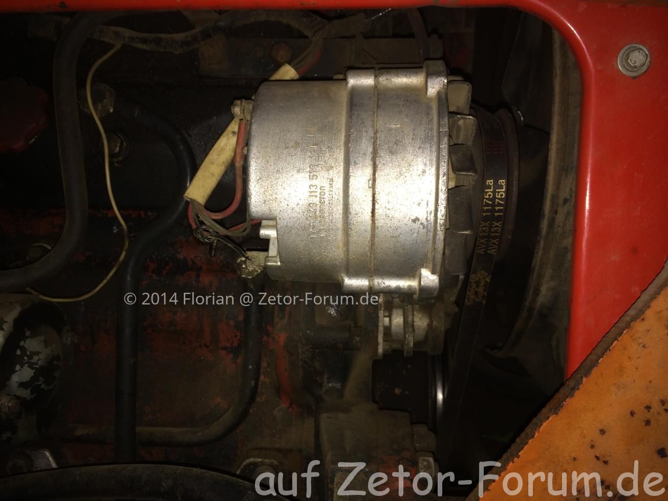

Hier ma Bilder von der Lichtmaschine Joachim ich weis aber nicht obs noch die erste ist. :(
17.956

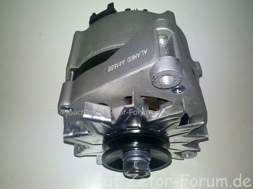

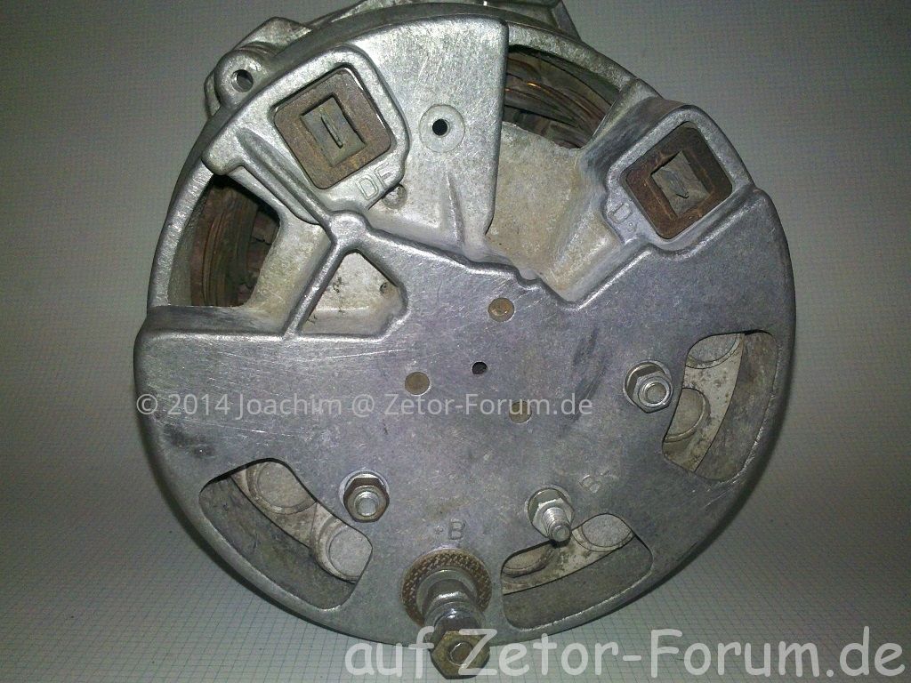

Serien Lima von Magneton, 45A 12V - ohne W-Anschluss und mit externem Regler (unterm Amaturenbrett ).
PAL Magneton 12V 45A externer Regler, kein W-Anschluss - bis vor kurzem in meinem Zetor 5011:
Nein, an die kannst du das Traktormeter nicht zum Test anschließen, das ginge bspw. bei so einer:
12V 80A integrierter Regler, W-Anschluss und demnächst in meinem Zetor 5011er am generieren... ;)

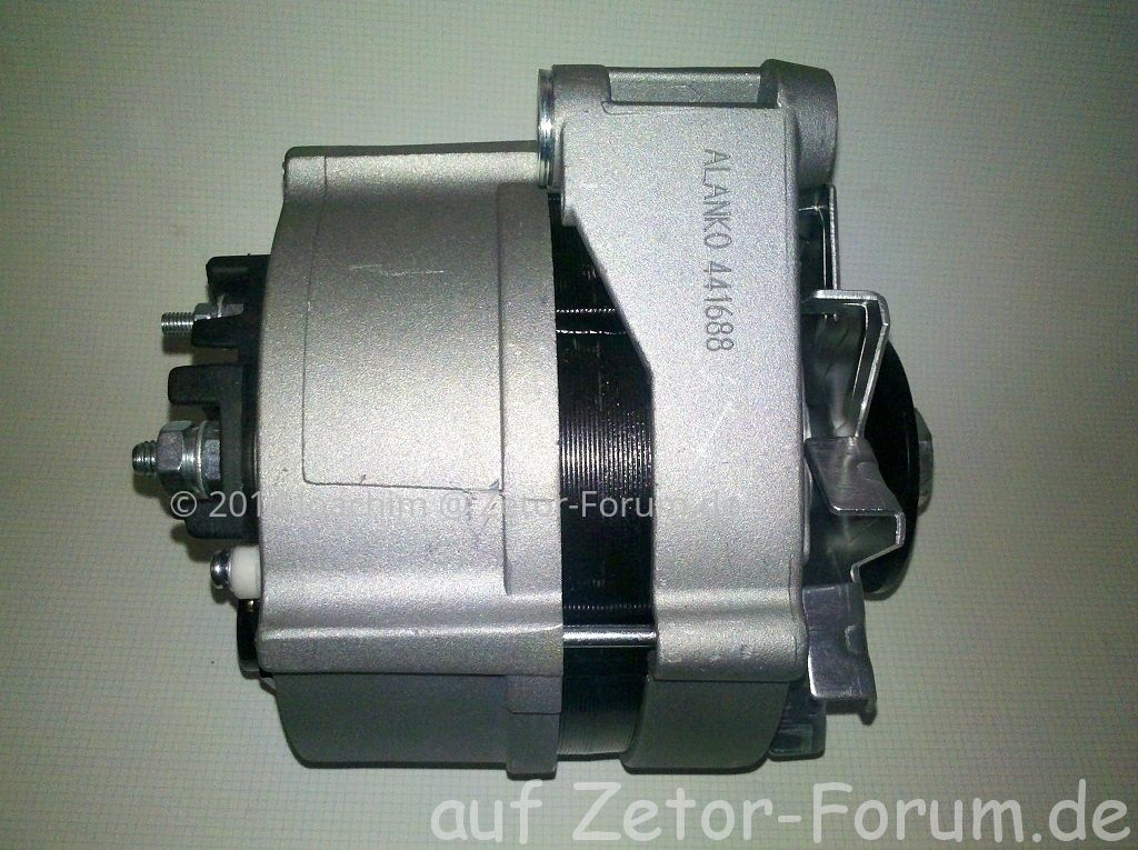

17.956
:ka: 75 Euro plus Versand bei Ebay ... Man muss dann nur die Riemenscheibe von der alten nehmen und auf die neue machen. Bei der Alanko 441688 ging das sehr problemlos... :D
Guckst du:
Alt und neu
Keil anpassen
alte Riemenscheibe auf neuer Lima
Dann noch den Lima Halter umbauen damit der Keilriemen gerade läuft und eben den Kabelbaum anpassen...

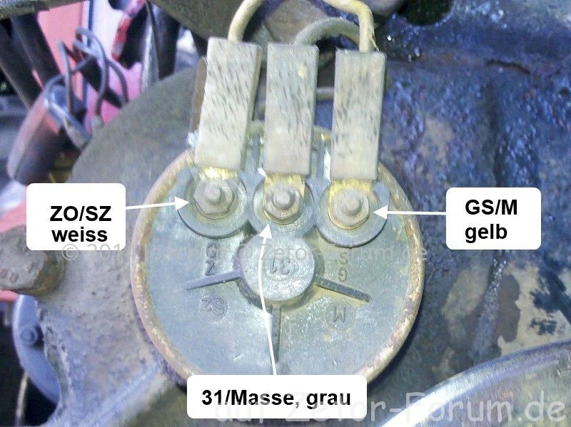

also entweder liegt es am Geber oder am Tacho, gleiches gilt natürlich für die Temperatur. Kabelbaum auch mal durchprüfen. Am Geber für den Tacho (vorne am Motor unter der Lima) sind drei Kontakte, Masse( der in der Mitte glaube ich), + Drehzahl und + Betriebstunden. Ich teste immer die Geber indem ich die Welle vom Geber in einen Akkuschrauber einspann und dann mit einem Multimeter die induzierte Spannung an beiden + Kontakten messe. Bei gleicher Drehzahl ist der Kontakt mit weniger Spannung für die Betriebstunden und der mit mehr Spannung für die Drehzahl ( ist ja logisch, weil der Zähler sich nur sehr langsam bewegt). Es kann also durchaus sein das Drehzahl geht, BStd aber nicht. Wenn du den Geber aber schon gewechselt hast bleibt ja nur noch Kabel oder Tacho. Kabel am besten auch mit Multimeter auf Widerstand durchprüfen bis zum Tacho. Hab vll noch nen gebrauchten Tacho der noch funktioniert, da ich die meistens eh neu mache. Bei dem Temperaturgeber kannst du vll auch mal den Widerstand messen warm/kalt, im Zweifel neu machen, denn wenn dir die Kiste mal abkocht und du es dank kaputtem Temperaturgeber nicht merkst wird es noch teurer.

ergänzend:
SZ/SO - Stundenzähler (weißes Kabel)
M/GS - Motordrehzahl (gelbes Kabel)
31/Masse - Masse (grau) in der Mitte
Es gab aber auch 2-polige Geber (ohne extra Masse?) und dann die Version ohne extra Geber und statt dessen W-Anschluss Lichtmaschine. :like
